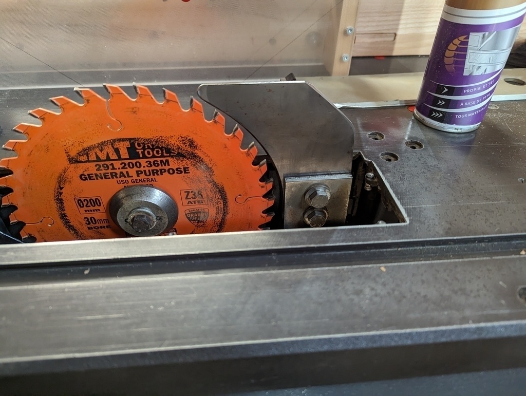

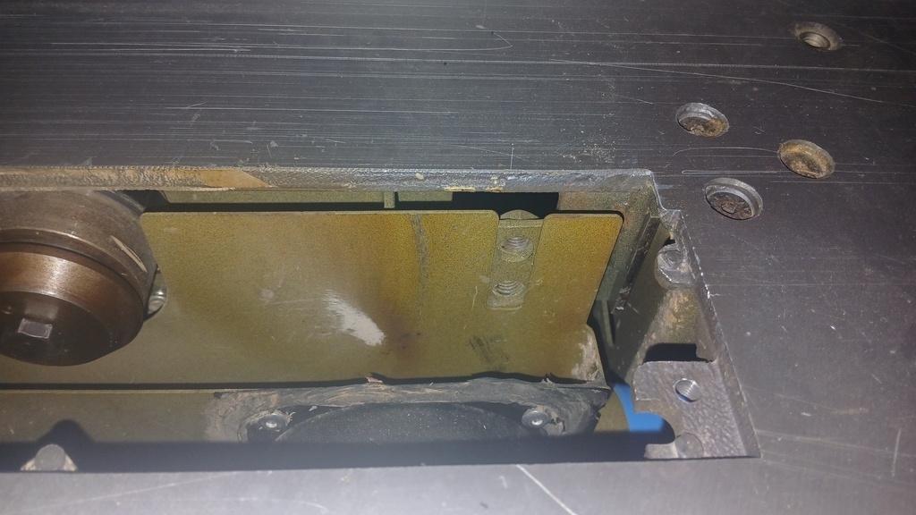

En regardant les pas à pas de BingoDS, je me suis aperçu qu'il semblait manquer une pièce sur ma machine :

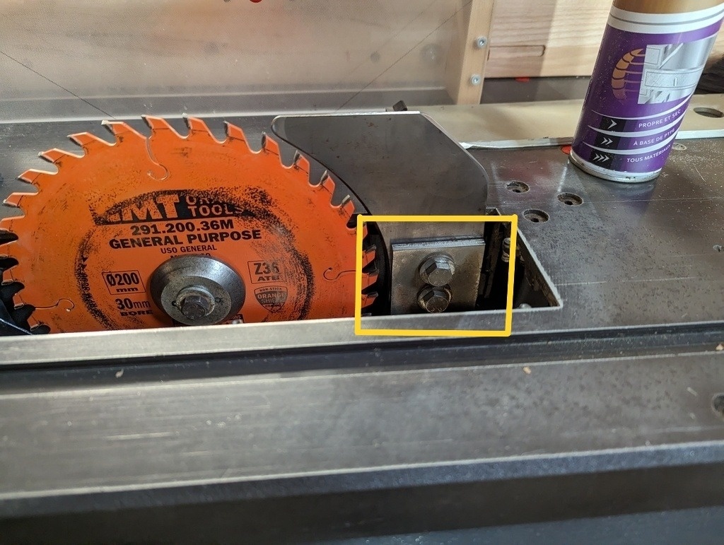

Il semble que je n'ai pas les pièces entourées en jaune (et rouge sur le plan) dans les images ci dessous. (Les images avec la lame sont celles de BingoDS. L'autre image est la mienne.) J'ai également regardé le manuel et il semble bien qu'il manque ces pièces à mon outil.
Je pense pouvoir facilement refaire 2 carrés de métal avec des trous. Néanmoins je suis pas certains de bien comprendre l'ordre de montage. Pourriez vous me confirmer que la plaque 212 est placée devant le couteau diviseur (213), lui même devant la plaque 214, elle même devant le plaque 205 ? Aussi si quelqu'un pourrait m'indiquer l'épaisseur des tôles 212 et 214, cela m'aiderait bcp ! J'imagine que l'épaisseur est faite pour centrer la lame de la scie par rapport au couteau diviseur. Ca me semble pas négligeable en terme de sécurité donc.

L'épaisseur d'un couteau diviseur est très importante pour la sécurité sa formule de calcul est la suivante:
ép couteau = voie de la lame + épaisseur du corps de la lame / 2
sans jamais être inférieur à 0.5mm de l'épaisseur de la lame
exemple une lame avec une voie de 3.2mm et dont l'épaisseur du corps de la lame est 2.2mm on obtient:
3.2 + 2.2 / 2 = 2.7
le couteau diviseur pour cette lame est donc de 2.7mm
pour une lame de 2.8 de voie et 2.0 de corps:
2.8 + 2.0 / 2 = 2.4
les cales sont là pour assurer un même retrait du entre l'épaisseur du couteau et la voie de la lame avec le premier exemple voie de la lame de 3.2mm et ep. du couteau 2.7 :
3.2 - 2.7 = 0.5 / 2 soit des cales de 0.25mm
Ce qui fait que quand vous changez de lame vous devez aussi parfois changer de couteau diviseur et de cales.
Cordialement
LeoDubois
Merci pour ton retour ! Bien noté tes informations :) Je vais essayer de regarder pour faire des cales dans la soirée ! En fonction de ce que j'ai aussi comme chute d'acier !
JACQ22
Je viens de regarder chez CMT (bonne marque) une 291 200 36M, la voie fait 2.8mm le corps de lame 1.8mm donc il te faut un couteau diviseur:
2.8 + 1.8 = 4.6 / 2 soit 2.3mm d'épaisseur
il faut donc que ton couteau diviseur soit en retrait de ta lame 2.8 - 2.3 / 2 soit 0.25mm de chaque coté.
c'est la théorie.
Dans la pratique il faut que tu trouve une calle à mettre coté bâti de sorte que ton couteau soit en retrait de 0.2, 0.3mm l'autre coté, celui du serrage n'a pas d'importance car c'est la première qui détermine le positionnement du couteau par rapport à la lame, l'autre sert à rigidifier le serrage.
Quand tu contrôle c'est toujours avec toutes les pièces serrées (couteau et lame)
Cdt.
LeoDubois

WOODYLOUIS
bonjour,
j'ai eu le même problème avec une Kity 419. En comme le dit Caillou 34 c'est le couteau diviseur qui doit être aligné sur la scie et pour bien centrer le couteau sur la Lame qui a une épaisseur de 2,8 mm, il a fallu que j'insère entre le châssis de la machine et le couteau diviseur une cale de 2,8mm d'épaisseur et j'en ai une de l'autre coté du couteau diviseur de 3 mm d'épaisseur (en fait, l'épaisseur de l'autre coté du couteau diviseur a moins d'importance). Sur le site de PROBOIS, ils te proposent la pièce à 17€ frais de livraison inclus si tu veux éviter de réaliser toi même la pièce.
Bien cordialement
Caillou34
les pièces 212 sont des cales en somme ils permettent d'aligner le diiseur avec la lame. il doit y en avoir (peut-être) de différentes épaisseurs en tout cas il y a un empilage a faire devant et le reste derrière.Peut-être que tu en a qu'une de chaque cotés pour que le diviseur soit bien tenu. Il faut absolument que la lame soit alignée avec le diviseur.
Cordialement.
LeoDubois
Pour les cales, j'ai du usiner 2 pièces. La pièce à usiner entre le couteau diviseur et la fixation liée au combiné est d'une épaisseur entre 4 mm à 4.5mm je dirais. De mon coté pour centrer la lame. J'ai du faire 1 pièce de 4.2 mm.
