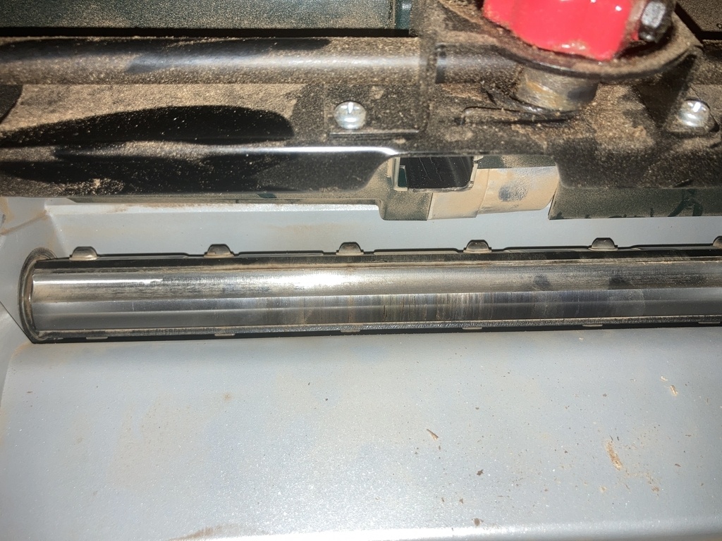

En démontant le capot pour regarder les couteaux, ils sont déjà bien attaquer et plus droit au centre..
J’ai utilisé la machine seulement 3heures et il faudrai déjà changer les fers.

Sur cette machine les fers ne sont pas reaffutable, tu peux par contre les retourner, ils ont 2 faces courantes.

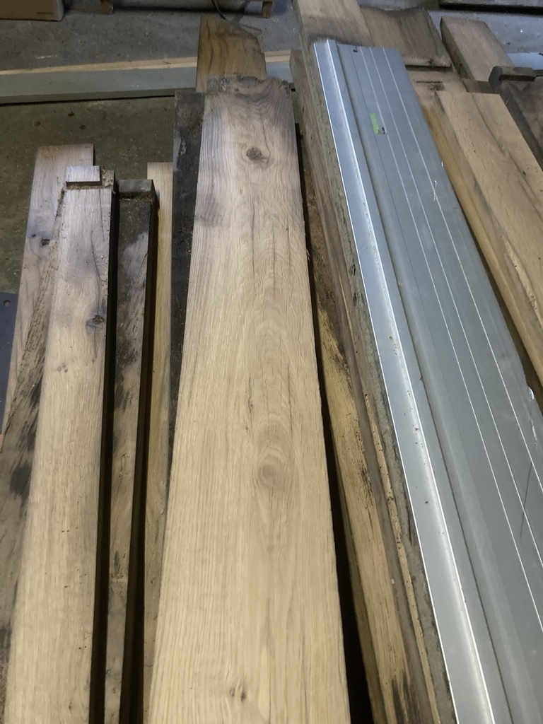

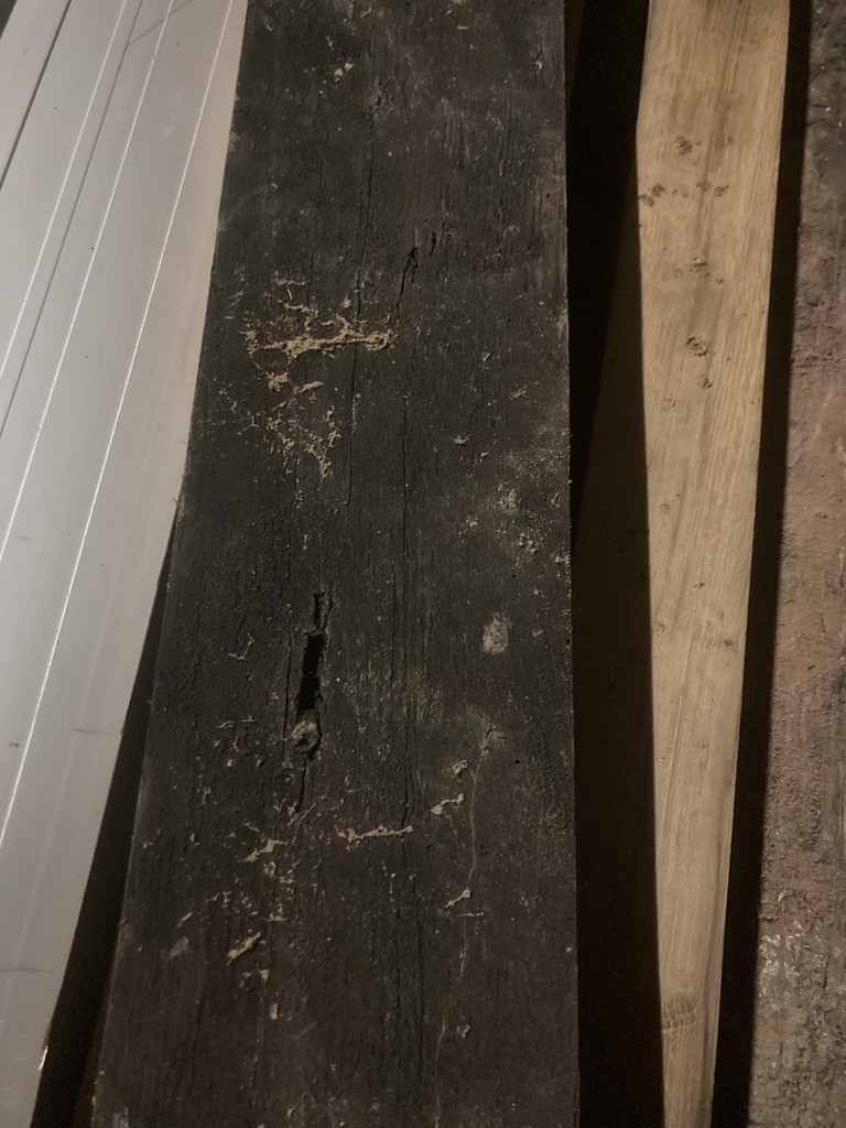

Voici l’état de base des planches. Mon rabot électrique ne s’est pas desaffuter dessus donc je pensais qu’avec cette machine ça irait aussi.
