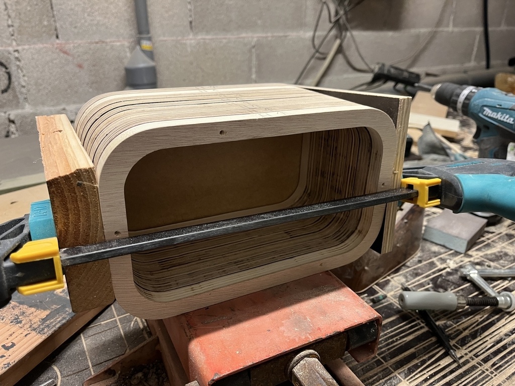

Effectivement mes essais sur le MDF n’étant pas concluants je suis passé sur du CP.
J’ai changé de fusil d’épaule en faisant un gabarit propre puis en copiant ce gabarit dans la masse avec ma défonceuse équipée d’une fraise affleureuse à roulement.
Le rendu est plutôt correct mais c’est un boulot de malade!
Le placage est assez souple et en l’humidifiant à peine il se courbe parfaitement. Verdict au collage 😂
