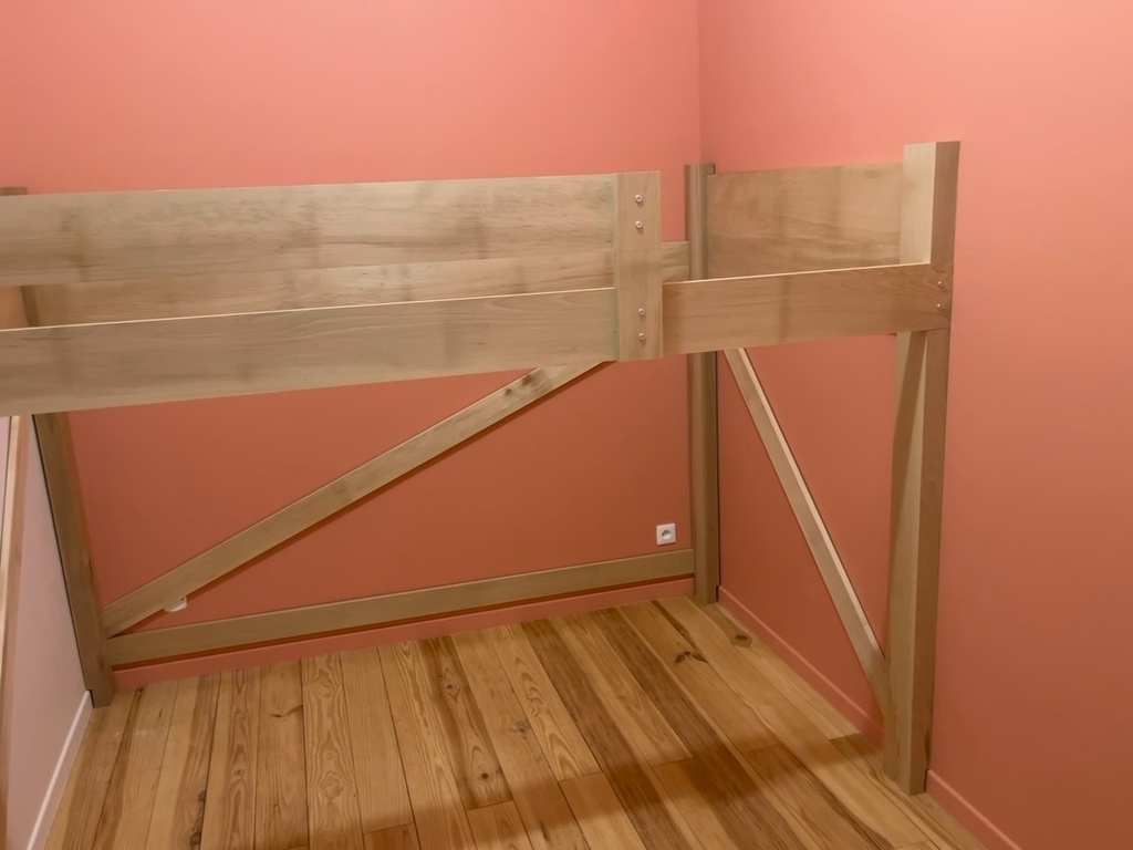

Quelle finition recommandée pour protéger une structure de lit en hêtre ?
j'ai trouvé de multiples questions et réponses sur les différentes huiles et leurs applications, et je reste confus et indécis.
J'ai fabriqué une structure de lit surélevé pour ma fille, en hêtre, et je cherche maintenant à le finir, et j'ai entendu du bien de l'utilisation d'huiles, à la place d'une lasure ou d'un vernis.
Huile de lin, huile de tung, huile minérale, mélange d'huiles... je ne sais que choisir, et me tourne vers vous pour d'éventuels conseils, ou pistes (peut-être qu'il y a déjà un article ou des réponses adaptées à mon besoin ?).

Pour une structure de lit, et pour éviter de tacher la literie, j'utiliserais volontiers une huile cire Osmo.

3 couches de vernis glycérophtalique et vous en avez pour 30 ans j ai fait l expérience pour en avoir fabriqué, des structure de lit pour mes filles qui les ont passées a leurs enfants
les structures sont vissées et démontable
l' ancien qui est arrière grand père et maitre menuisier
