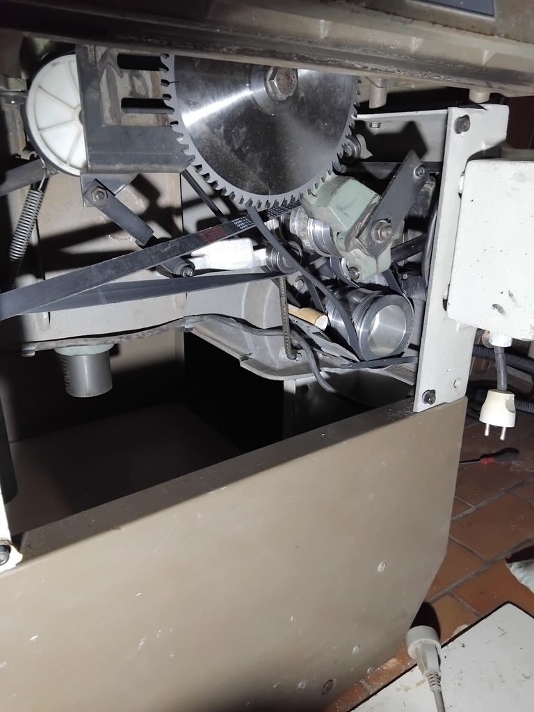

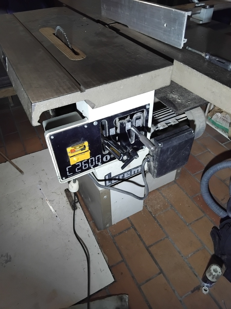

Je possède une machine Lurem C 2600 de 1982. Elle possède un changement de courroies avec un levier en façade. J'ai procédé au changement de l'ensemble des courroies avec la bonne référence. Mon problème c'est que quand je choisie la scie circulaire, la raboteuse est entrainée également dans le processus.
Lorsque je choisis la toupie, la raboteuse est entrainée aussi.
Si quelqu'un possède la même machine, je voudrais bien de l'aide pour résoudre ce problème.
Xylopascal
Les machine de cette game sont à embrayage par tension de courroie. S'il y a entraînement d'un outil non sélectionné c'est que sa courroie d'entraînement frotte suffisamment sur la poulie menante (moteur) pour être entraînée. Cela peut se produire si la courroie a pris une forme lors de son conditionnement. C'est assez flagrant sur la courroie de scie au premier plan. Elle est anormalement déformée. En les faisant tourner chacune leur tour un certain temps elle vont peut-être se réchauffer et de détendre.
