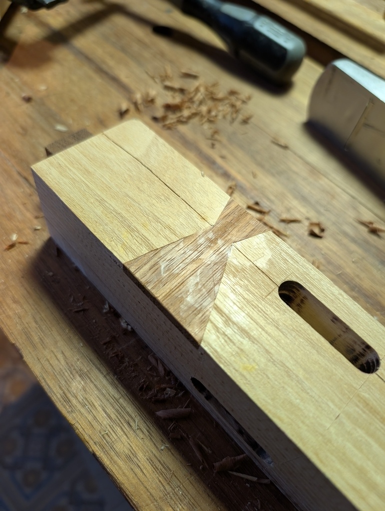

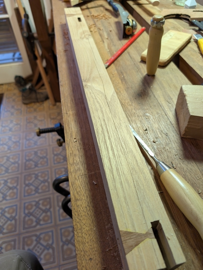

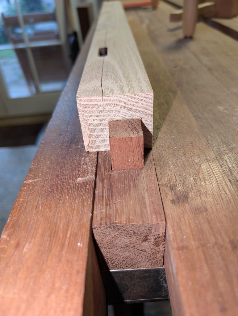

Je fais un meuble de salle de bain en robinier, j'ai un de mes piliers qui est légèrement fendu. Je n'ai pas assez de bois pour en refaire, et ça ne m'a pas l'air dramatique, je me dis donc que je vais stabiliser avec des papillons et que ça ira bien. Le souci, c'est que je vais avoir une rainure à peu près à l'endroit de la fissure, pour mettre un panneau. Est-ce que du coup ça vous semble choquant si je fais un papillon de 2cm de haut (le pilier vers 5cm sur 5cm, la rainure fera 1cm de profondeur) ?
J'ai déjà mis des papillons avant et après la rainure, la question c'est est-ce que j'en mets aussi au milieu du pilier, là où passera la rainure.

je n' ai jamais mis de papillon sur les meubles si il y a une fente je fait glisser de la colle qui rempli l' espace et on retrouve la même solidité et même un peu plus
mais je n ai jamais appris le pourquoi quelques personnes utilisent cette technique aussi voyante
et je serais curieux de voir un vrai livre de technologie qui le préconise
Étienne desthuilliers maitre menuisier qui fait aussi du mobilier
executionbois
Même procédé, je n'ai jamais appris la pose de papillons sur une fente
Malta
Merci pour votre réponse ! Pour le coup c'est vrai que je n'ai appris qu'en regardant ce que faisait les autres à gauche à droite, je n'ai jamais ouvert d'ouvrage de référence en menuiserie et suis donc peut-être simplement victime d'un effet de mode !
Je suis quand même un peu perplexe sur le fonctionnement avec la colle : tu mets juste de la colle, ou tu ressers le bois ensuite ? Parce que là, rien ne bouge, j'aurais du mal à rendre les deux côtés de la fissure jointifs, et si je remplis la fissure de colle, je vais juste avoir un truc un peu moche, peut-être plus solide mais pas très esthétique, je n'ai probablement pas bien compris quelque chose.
