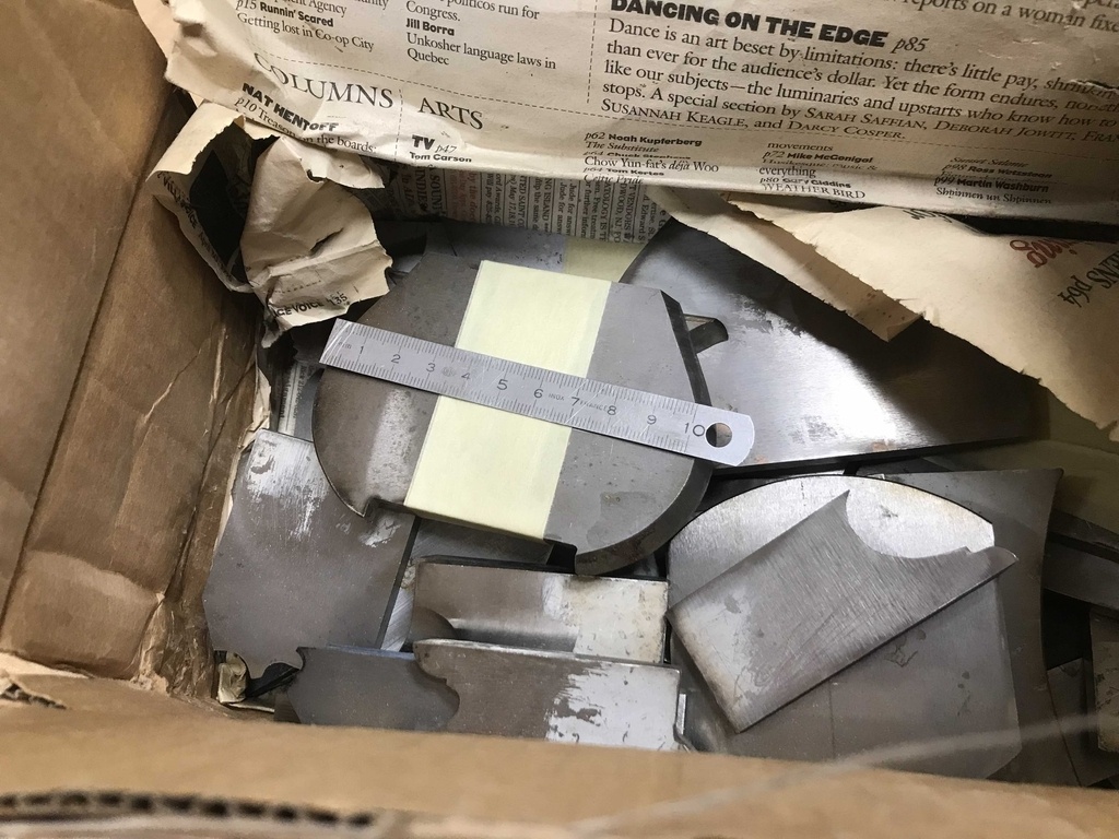

Perso quand j'en ais il met arrivé de les superposer le réalise une queue d'aronde a la fraiseuse et je les emboites mais tous mes fers sont rectifié sur les 4 faces une cale d'arrêt ajusté en tenon reçois la visse de serrage pour ne pas abîmer le fer.
l'atelier je vous en mets un échantillon.
executionbois 🤩 je veux pareil chez moi !
executionbois
Medalegno il faut être discret et il faut déjà avoir travaillé avec
executionbois
bonjour je n ai jamais fait d entaille pour la vis je ne vois pas a quoi cela sert mais si cela vous fait plaisir il faut continuer
bien amicalement etienne l homme qui joue a la toupie
executionbois
etiennedesthuilliers le but comme expliqué et de ne pas abimer les fers réalisé dans un métal réctifié.
