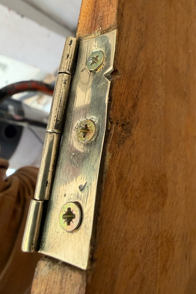

Je vous partage naïvement ma découverte… Peut-être que tout le monde le sait, mais personnellement j’ai trouvé ça génial.

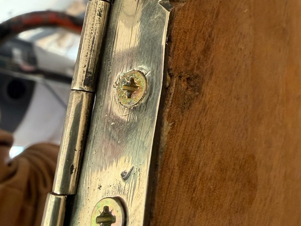

Lors de la restauration d’un camphrier, j’ai démonté les charnières encastrées. En les nettoyant, je me suis rendu compte qu’elles comportaient de petites fentes.
Au moment du remontage, j’ai compris que ces fentes étaient en réalité des repères permettant de repositionner chaque charnière exactement au même endroit. une fente dans le bois correspond évidement .
Et là, je me suis dit : c’est brillant.
Un artisan, vers 1900, avait déjà anticipé mon travail plus d’un siècle plus tard, simplement pour se faciliter la vie lors de la coupe de son encastrement.
Respect. 👏Comme disent les "jeuns"
Mouais... Pas sûr que ce soit la plus belle des idées 😯
Il y a des moyens plus simples et plus discrets que cette entaille, pour repérer des quincailleries et leurs emplacements.
Es-tu sûr que c'était un moyen de repérage ???
Toutes les charnières ont un coup de lime (ça y ressemble) du même genre ?
Sans m'étendre sur les vis cruxiformes bichromatées... 😖

Oui les 3 ont un repère .. Les vis sont temporaire. Quel serait la methode que tu utiliserais pour que dans 100 ans on sache que tel piece va a tel endroit ?
Ce qui était, ou qui est encore utilisé de nos jours, le poinçon (un ou plusieurs points pour numeroter), ou les chiffres à frapper, en dessous.
Si pas suffisamment epais, et que le risque de tordre la quincaillerie existe, graver un numéro.
Et pour, au besoin, délimiter un emplacement précis, tracer le pourtour ou une partie, au tranchet ou ciseau autrefois, ou alors cutter aujourd'hui.

Medalegno Le poinçon marque la pièce en metal , alors que la c'est le bois et le metal en même temps, C'est ca qui est sioux .

Ah sur le côté pratique à réaliser, c'est vrai que c'est imbattable !
Sur le plan esthétique, hmmmm😳😖
*Le poinçon ou le marquage, quel qu'il soit, on le fait sur les 2 faces, métal et bois, bien sûr.
le repérage ok cela est sioux
mais les vis cruciforme cela gâche le paysage je veut bien envoyer des vis laiton fendu en ayant vieillis et polis la tète
bien amicalement un puriste

Oui chef , rassurer vous c'est temporaire !!C plus aisé a monter/demonter avant de vrais vis anciennes
