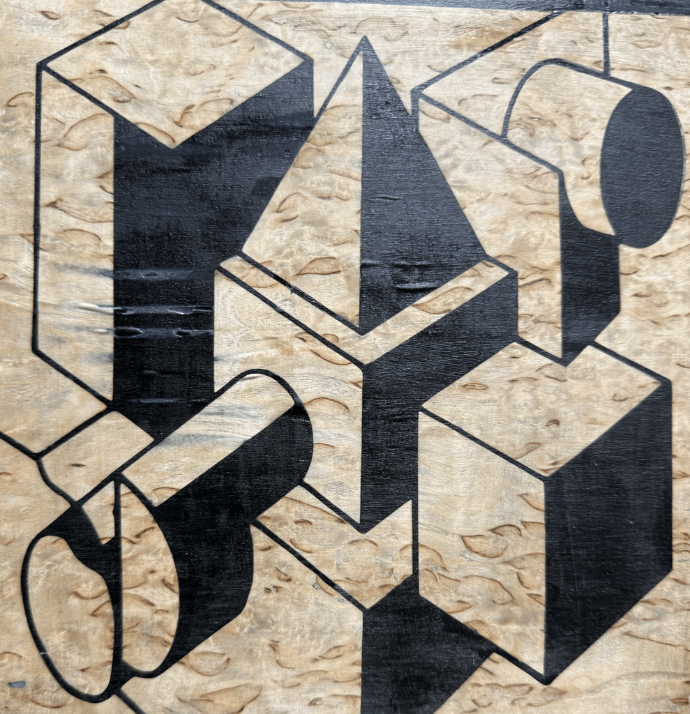

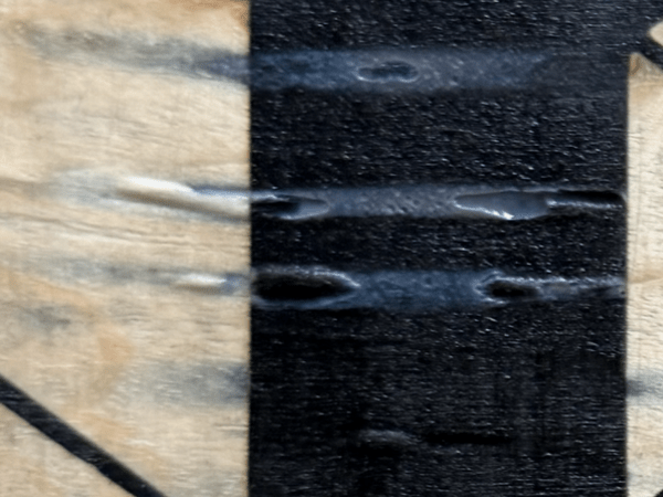

Je fais mes premiers pas en marqueterie autodidacte.
Je commence à m'y retrouver un peu mais aujourd'hui pour ce nouvel essai après avoir enlevé les rubans adhésif j'ai poncé et je me retrouve avec ceci, je ne comprends pas la cause et j'aimerai éviter que ça se reproduise à l'avenir.
Si vous aviez des conseils ou des pistes je suis preneur et vous en remercie d'avance :)

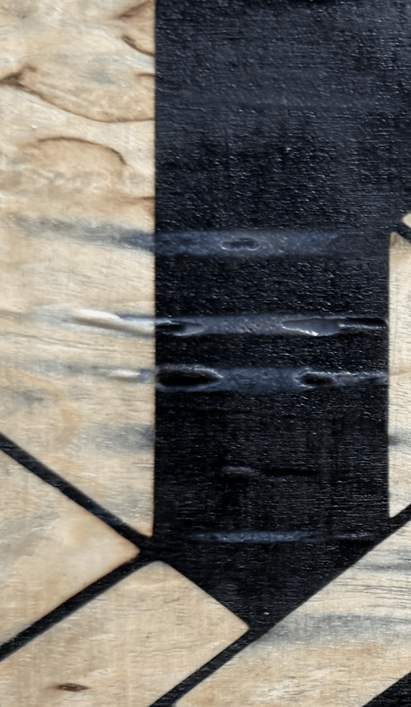

Ça ressemble fortement a un amas de colle dans les plis de ton ruban adhésif.

Ok , beau boulot , t as pas repondu a ma premiere question , le placage noir , tu l as acheté teinté ou tu l as teinté toi même, on dirait qu il y a une reaction avec la colle.
Quelle technique utilises tu pour couper ta marqueterie ?

mes excuses je pensais que je l'avais fait, merci pour le rappel.
J'ai acheté le placage teinté chez le même fournisseur que la colle.
J'imagine que c'est de ma faute s'il y a eu une réaction car malgré avoir essayé de regarder tous les tutoriels possibles sur youtube j'ai eu du mal à trouver des infos sur l'execution.
jeanmicheldubois
j'ai utilisé de la colle vinylyque spéciale placage de chez Gauthier.
J'ai étalé la colle sur le support avec un pinceau en mousse, ensuite j'ai déposé le placage assemblé, ensuite je l'ai mis en sandwich entre deux panneaux de medium.
J'ai serré le tout avec 4 serre joints et laissé reposer l'ensemble pendant 24h
Effectivement le problème de colle traversante a l'air très à propos.
Si tel est le cas, est-ce que ça signifie que je dois mettre moins de colle?

voici le panneau dans son ensemble
Oui, moins de colle, alors oui !
Maintenant, pour rattraper ça, tu peux faire des essais, en chauffant (mais pas trop non plus), au fer à repasser, avec un linge dessous. Chauffer sans trop insister, puis presser avec une cale, serre-joint en plus si possible et/ou nécessaire.
De la colle vinylique classique peut faire l'affaire, aussi.

Trop de colle sans aucun doute mais l on dirait qu il y a une reaction entre la colle et le placage noir , as tu teinté toi meme le placage ou tu l as acheté deja teinté?
jeanmicheldubois
je n'ai pas teinté moi même le placage, je ne pensais pas que cela était faisable, je vais me renseigner, merci.
mon prochain test sera clairement sans mettre autant de colle!
Difficile de comprendre ce que tu montres. Tu n'as pas d'autres photos ?
Tu as collé comment, avec quelle colle ?
Avec quoi tu as pressé ?
Une première idée : de la colle qui a traversé, peut-être.
