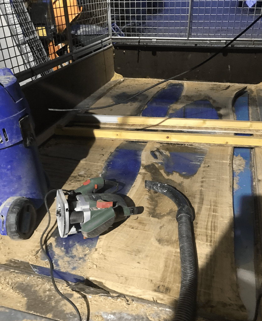

Bonjour, voilà je souhaite avancer plus dans le bricolage du bois. Je bricole déjà beaucoup, après avoir refait entièrement ma maison, j'ai plus de temps et j'aime utiliser le bois, matière noble qui peut être très jolie à mon sens. Jusque là j'ai fait une rtable rivière, des planche pour radiateur, des étagères mais tout ça avec des vieilles planches récupéré et du temps à la ponceuse, mouleuse, raboteuse pour obtenir un plan droit, donc trèstrès long. Il est temps d'avoir le matériel pour gagner du temps. Je cherche une machine pour pouvoir passer mes vieilles planches et les sortir plane. J'ai vu deux modèles à vendre pas loin e chez moi mais je ne suis pas expert du tout. Qu'en pensez vous de ces deux modèles? La question se pose aussi d'avoir un combiné plus complet autrement mais ça veut dire avec plus de place et plus chère, le budget est restreint. Merci à vous par avance :)
