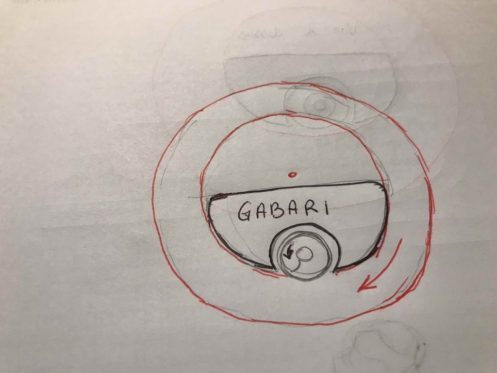

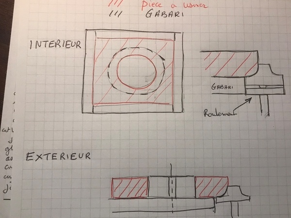

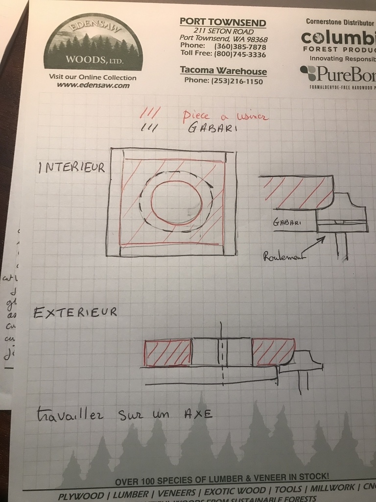

Je commencerais par l intérieur , a la défonceuse , le truc c est de trouver un roulement du diamètre extérieur de la mèche ( voir croquis) et de faire un gabarit en consequence.
L extérieur est plus facile , faire un insert qui rentre Precisement
a l intérieur de l anneau et usiner sur un axe .

J aime la solution de Paul26 , ça me rappelle une méthode similaire pour l intérieur , faire un gabarit du diamètre intérieur de l anneau et le fixer sur la table de la défonceuse .
(voir croquis) . Vu la dimension des anneau , l intérieur se ferait mieux a la défonceuse a moins que tu travailles avec un arbre fendu.
