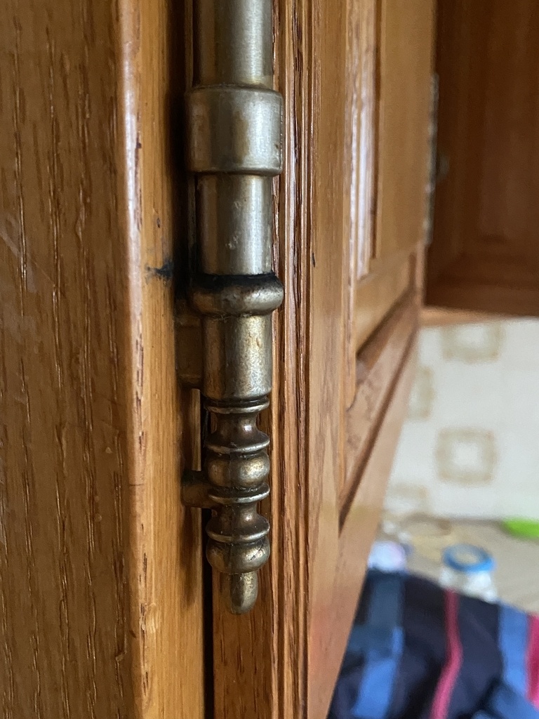

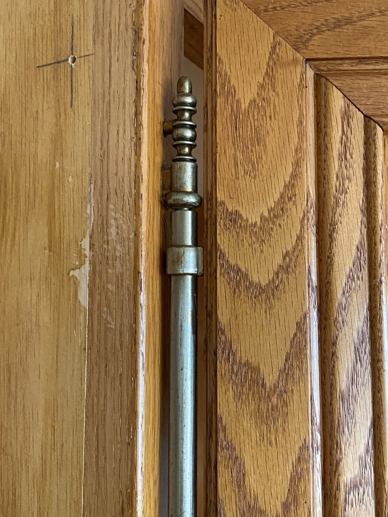

Je dois démonter des portes de placard d’une vieille cuisine et je n’y arrive pas. Les charnières semblent indémontables, il n’y a aucune vis ou écrou apparent. Je précise que ça.est une cuisine en bois massif de chez Lapeyre qui a été monté il a 40 ans.
Si quelque.un peut m’aiguiller

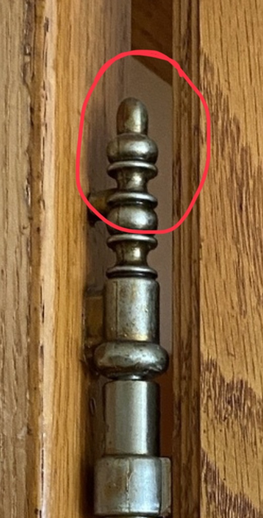

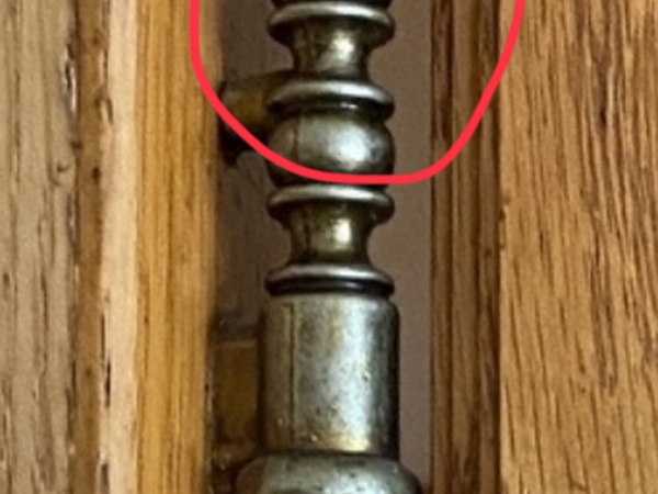

As tu essayé de dévisser le haut de la charnière, voir photo ci jointe
Il se peut qu’il y ait une tige qui fasse la longueur de la charnière que tu puisses sortir par le haut
Sinon essaie la même chose en bas. Attention, si c’est ça, la porte peut partir d’un coup

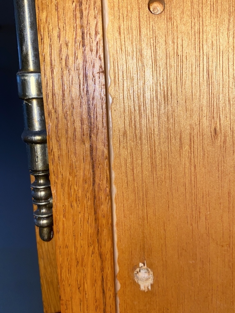

Il n’y a pas une tige filetée qui débouche derrière le contreplaqué que l'on voit sur la 2e photo ? (la photo avec la vis)
Magalon
Le problème est que panneau est collé donc rien accessible. La seule solution que je vois est de percer une petite lumière pour voir s’il n’y a pas un écrou derrière ce cp.
