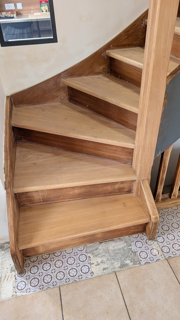

J’ai traité les marches de mon escalier à l’huile Rubio Plus 2C hier, après un ponçage au grain 120. Après 12 heures de séchage, je constate que la première marche est d’une teinte très différente des autres, comme on peut le voir sur la photo jointe. La différence est encore plus marquée en vrai (ignorez les contre-marches, qui seront peintes).
Je suspecte fortement que le problème soit dû à un vitrificateur que j’ai appliqué sur cette marche uniquement il y a deux mois, pour tester (marque V33). Ce n’était pas très malin de faire le test sur une partie aussi visible de l’escalier, je le concède volontiers. Le résultat ne m’ayant pas plu du tout (teinte jaune moutarde alors que le vitrificateur était censé être incolore), j’ai poncé abondamment au grain 40 jusqu’à revenir au bois brut.
Apparemment, je n’ai pas suffisamment poncé parce que l’huile semble avoir réagi avec un reste de vitrificateur. J’aurais voulu savoir si vous aviez des idées de solutions pour rectifier le tir. Il me reste de l’huile, donc je peux éventuellement reponcer la première marche et recommencer, mais est-ce que je peux espérer un résultat différent ?

A voir la photo je serais plutôt pour foncer légèrement les autres marches.. Évidemment l'idéal c'est de tester sur une une chute....

Je me suis mal exprimé : il y a deux mois, alors que les marches étaient à l'état brut, j'ai testé un vitrificateur sur la première marche. N'étant pas satisfait du résultat, j'ai reponcé cette marche pour faire disparaître le vitrificateur.
Hier, j'ai appliqué de l'huile Rubio sur l'ensemble des marches de l'escalier. J'ai le résultat que je souhaitais sur toutes les marches, sauf sur la première, qui est plus foncée, et je pense que c'est parce que, malgré le ponçage, il restait encore du vitrificateur dans le bois.

maintenant suivant les bois et leur structure la pénétration est différente , et si c' est du hêtre qui est un bois a structure ouverte la pénétration est importante
votre ponçage est insuffisant pour retirer le Rubio
vous n' indiquez pas qu'elle teinte vous voulez obtenir
