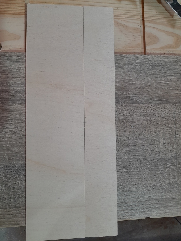

J'étais en train de réaliser un petit gabarit dans du contreplaqué et j'ai rencontré un petit soucis. Je sciais des bandes dans du contreplaqué et je souhaitais ensuite les coller chant sur chant mais je me suis aperçu que ce n'était pas parfaitement jointif. Je n'arrive pas trop à comprendre pourquoi.
Quand je dis que ce n'est pas jointif, il y a un écart variable sur la ligne de coupe qui oscille entre quasiment 0 et 2 à 3 dixièmes de mm. Je coupe avec une scie circulaire (non plongeante, une Metabo) avec des rails (Makita).
J'ai vérifié l'équerrage de la lame de ma scie circulaire, j'ai refait plusieurs fois des coupes en m'appliquant le plus possible, en calant parfaitement mes pièces et mon rail (avec serre-joint) pour limiter les éventuels mouvements, en mettant une pression bien constante tout au long de la coupe, etc.. mais rien n'y fait, ce n'est pas parfait.
Est-ce que je suis utopiste en voulant que mon chant sur chant soit parfait ?
Ai-je loupé quelque chose ? Je suis preneur de toute idée !
J'ai par contre remarqué un jeu sur ma lame de scie circulaire (j'arrive à faire osciller le bout de la lame de 1,5mm à la main sans forcer), est-ce que ce serait « seulement » ça ?
Je vous joins des photos des mises chant sur chant.
Merci d'avance pour vos retours !

Effectivement le fait de pouvoir faire osciller la lame à la main ne devrait pas être possible et est probablement la source du problème.
Quel type de lame est montée sur la machine ?
Pour une coupe bien propre dans du cp une lame type finition bois massif avec un nombre de dents assez important peut grandement améliorer la coupe

Ma lame est une 1.6/2.6 de 36 dents (Optiline Wood de Bosch Pro).
Il ne me serait jamais venu à l'idée d 'essayer d'obtenir des chants parfaitement jointifs au 1/10 ième prêt en utilisant une scie circulaire à main, sur un simple guide...
Si tu veux des trucs bien jointifs, tu mets les deux plaques de bois l'une contre l'autre, fixées sur un plateau, et tu recoupes avec ta scie juste sur la jointure. Tu vas perdre l'épaisseur de la lame, mais tu devrais avoir des pièces bien jointives.

Ah, ce sont vraiment deux pièces découpées dans la même planche plus large, et que tu remets ensuite en place pour les faire coincider ? Et dans ce cas, il y a un jour ?
Ce ne sont pas deux planches découpées chacunes indépendamment, et que tu cherches à mettre cote à cote ?
Dans ce cas, ce sont sans doute des vibrations dans la lame, qui font que l'épaisseur de coupe n'est pas uniforme.

Je fais une coupe dans une pièce de bois et je joins ensuite les deux morceaux, et il y a un jour.
Après même si les coupes sont issues de deux pièces de bois différentes, je pensais qu'avec une scie circulaire sur rail, cela donnait une coupe assez précise pour que ce soit jointif (en tous cas plus jointif que ce que j'obtiens !).
Je suis passé en GSB pour regarder si les scies circulaires avaient autant de jeu que ma Metabo, certaines ont un léger jeu mais moins que la mienne et la majorité aucun jeu (et pourtant ce sont des marques de GSB...). Aïe...

Bonjour, est ce que l’épaisseur de ta lame est bien celle requise par ta scie ?
Ce que voulait dire Kentaro dans sa réponse, si tu coupes les 2 planches en même temps en les m’étant bord à bord, les quelques imprécisions que tu auras s’annuleront car quand ta lame partira légèrement à droite par exemple, il y aura plus de matière à gauche. C’est comme un copiage complémentaire mais à la scie circulaire
Combien de dents a ta lame?
La lame Metabo fournie initialement est une 1.4/2.2 de débit.
Je ne sais pas si l'épaisseur légèrement supérieure de ma lame par rapport à celle d'origine peut expliquer mon soucis, je ne verrai pas trop pourquoi...

Machine neuve achetée il y a deux ans, une Metabo Ks 55 Fs.
BingoDS
1,5 mm de jeu sans forcer, ce n’est clairement pas normal.
Ta lame tourne rond ?
Après, même avec une scie circulaire bien réglée, faire un chant parfaitement jointif reste compliqué. Sinon, les dégauchisseuses n’existeraient pas 😅
C’est faisable, mais pas idéal.

Oui ça me semble beaucoup 1,5mm...
En tous cas quand elle est en marche, la lame se comporte normalement, mais j'imagine que le jeu peut avoir des répercussions quand la lame attaque le bois.
