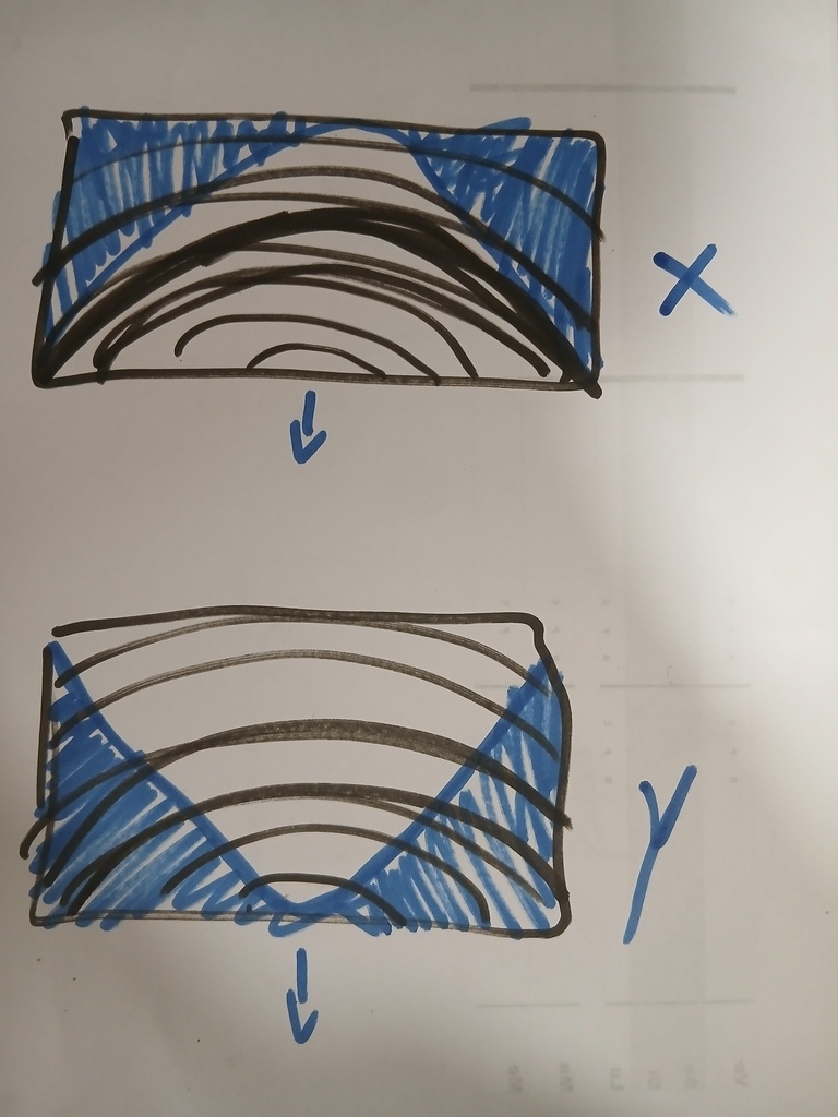

Bonjour, Nous réalisons régulièrement des pieces de bois en massif (prises d'escLADE).
Nous ne travaillons pas toujours avec du quartier ...
L'avantage est que nos pièces sont parfois "decaissées" d'un côté, ce qui a priori permettrait de diminuer les tensions.
Je n'arrive pas a voir où serait le meilleur côté pour decaisser, soit dosse (1ere illustration, situation en haut) soit coeur.
Si je decaisse en dosse, je sectionne les plus grandes longueurs de tangentiel, et donc limite l'amplitude de leur grande variation sous changementd'humidité.
Si je decaisse en coeur, j'èlimine les tangentiels qui sont moins en alignement avec les autres (courbure + forte), et qui donc pourraient induire des variations différentielles globales plus importantes sur la pièce lors de retrait/conflage, je récupère globalement une pièce où les fibres sont + paralléles, donc une variation plus harmonieuse.
Je sais pas si vous me suivez .. y a-t-il un optimal ?

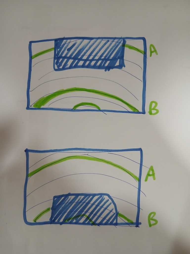

Seconde question.. seconde image. On sort souvent des pièces qui ne matchent pas avec l'image rectangulaire qu'on a tous en tête pour expliquer le retrait. (Le bleu étant la partie enlevée). Vaut-il mieux garder ae grand côté dans le coeur (x), ou dans la dosse(y) pour limiter les déformations (sachant que l'assise de la pièce n'est pas la question, car on peut se retrouver autant avec du retrait qu'avec du gonflement).

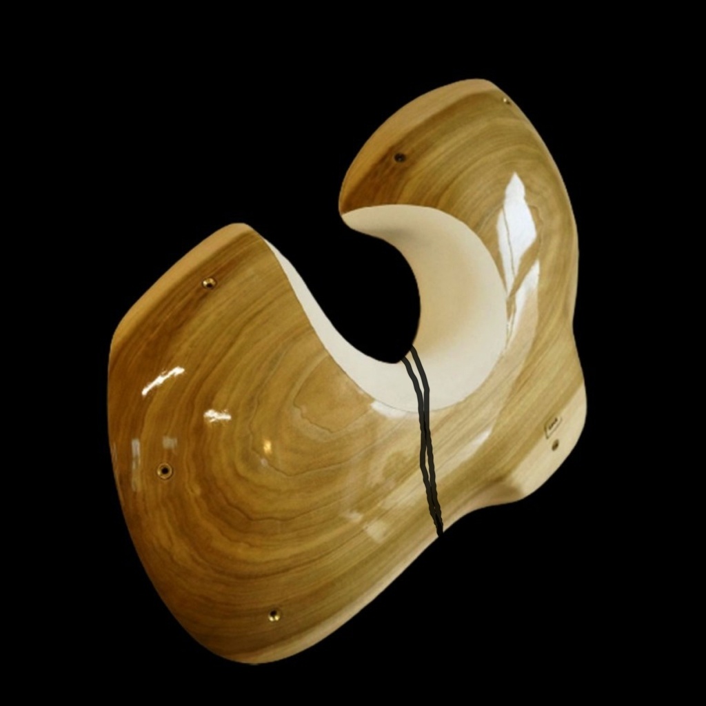

Nicofa tu as des photos de ce que vous fabriquez?
Nicofa
On parle de prises et non de modules. Certaines salles sont plus humides, et d'autres moins que notre atelier (d'où le retrait et le gonflement à envisager).
Les prises sont retenues par plusieurs vis, et un soin est apporté à leur intégrité structurelle sur leur usages. De plus, ce n'est pas un objet sécuritaire. Une prise ou un pied de grimpeur peut céder, la sécurité est assurée par une corde en voie ou par un tapis en bloc. Le seul risque est une prise qui céderait complétement et tomberait de haut sur des gens au sol. Ce risque est relativement annulé par le nombre de points de fixations.
La question porte bien uniquement sur le tuilage :
Des prises massives, non réfléchies en ce sens, et en stock (pas sur le mur) peuvent tuiler, rendant ensuite impossible leur fixation à plat sur le mur.
La question porte donc sur les meilleurs façons de travailler la contredosse (lorsque malheureusement, nous en avons en stock) et les côtés d'usinage qui seraient les plus stratégiques pour diminuer les tensions.
Exemple d'une marque qui produit ce genre de prises : boutique-lesar..._black_ral_9005
(et avec lesquels nous avons régulièrement des problèmes de tuilage dus au mauvais choix des bois, à la mauvaise orientation des fils et à l'absence de décaissement)

S'il y a un côté à privilégier pour réaliser ce défonçage, c'est du côté des cernes les plus longues, donc celles qui auront le plus tendance à se rétracter. Donc côté dosse, à l'opposé du cœur, comme tu dis.
Mais avant tout, première chose à vérifier, avoir du bois parfaitement sec, et à une hygrométrie au plus proche de ce que sera son lieu d'installation.

Quid lorsque la longueur d'un cerne assez linéaire côté dosse est équivalente à la longueur d'un cerne + circulaire côté coeur ?
Car cette situation est souvent présente. Et j'ai du mal à projeter les déformations exactes dans ce cas de figure :
Si on considère que le défonçage est effectué côté assise :
Une cerne linéaire qui se déforme avec un défonçage en face opposée va changer la taille de la pièce, mais pas tant l' "assise".
Une cerne circulaire qui se déforme avec un défonçage en face opposée pas avoir plus d'impact sur l'assise / planéité de la pièce dans la déformation.
C'est pour ce cas de figure précis que je pose la question. Ca ne correspond évidemment pas aux usages courant du bois

Usiner la partie qui travaille le plus (proche de la dose) et garder la partie la plus stable (proche du coeur) comme l’a dit Medalegno. Et donc en gardant cette logique, c’est le schéma X qu’il faut suivre dans ton 2ème cas de figure.
Et si les prises sont plutôt de petite taille, tu peux coller plusieurs couches en croisant les fibres pour apporter plus de stabilité dans tes volumes à usiner. Il y aura une meilleurs cohésion, les contraintes se neutralisent.
