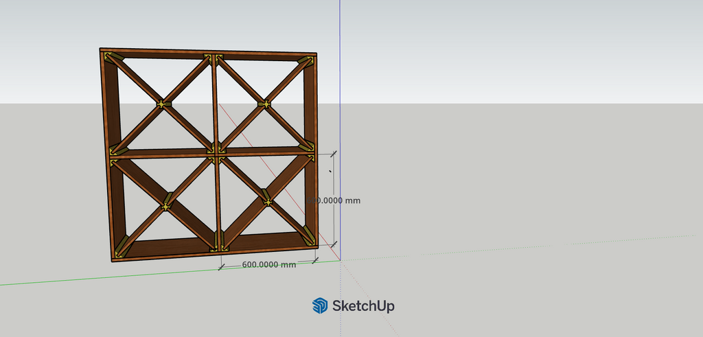

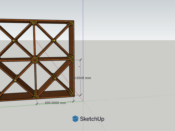

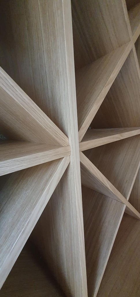

Bonjour a tous, je suis nouveau ici.
j'aimerai réaliser des caissons comme ceci pour ma cave.
Afin de simplifier l'assemblage, je prévois de faire des pieces rainurées dans les angles et au centre.
Je pensais utiliser du contreplaqué bouleau pour les planches, en 20 et 15 mm et des carrelets de chêne de 50x50mm pour les pièces rainurées.
J'aimerais vos avis de spécialistes.
Thierry
normandie
Contrairement aux avis precedent , j aime pas beaucoup les mi-bois sur grandes largeurs , c est difficile a coller correctement .J utiliserais plutôt des faux tenons ou dominoes , prévoir le tenon assez long pour passer a travers de l element central.

Chatongris
Bonne solution en effet mais dans cette configuration le mi bois n'a pas nécessairement besoin d'être collé selon moi car le collage peut se faire dans les rainures aux angles, avec ajout de pointe pour assurer le coup. C'est moins fastidieux que le faux tenon. Par contre si les caissons sont très chargés c'est vrai que cette solution apportera une meilleure rigidité.
J'ai eu plusieurs occasions d'en réaliser, en différents materiaux.
Aucune nécessité de coller, au niveau de l'assemblage central, et aucun problème de rigidité, juste assemblé de la sorte pour autant.
A noter que les assemblages aux angles à 90°, maintenant les panneaux à 45, contribuent à la rigidité de ceux-ci, même entaillés jusqu'à leur moitié.
En outre, question profondeur pour ces types de meuble à bouteilles, on ne sera qu'entre 300 et 350mm, donc entre 150 et 175 de profondeur d'entaille.
Il n'est pas du tout indispensable d'assembler tout ça avec des pièces de bois, aux jonctions. Ça peut se realiser uniquement en panneaux, avec des coupes précises, et un assemblage de type mi-bois (ou mi-panneau, ici) au croisement central.
Dans un tel cas, je partirais d'ailleurs sur du cp bouleau 18mm partout.
J'ai déjà réalisé ce genre de modules, de la sorte, que ce soit en massif triply, ou même en méla.
A moins que ces pièces de jonction soient un parti pris esthétique, ou alors, que tu n'aies pas la possibilité de fabriquer des pièces précises en dimensions, et en angle.

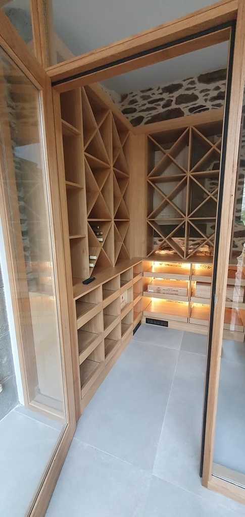

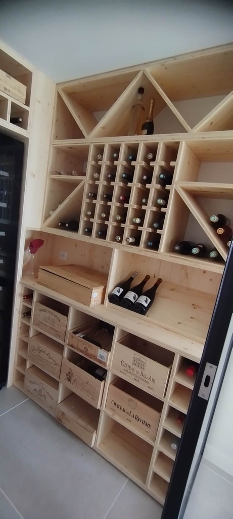

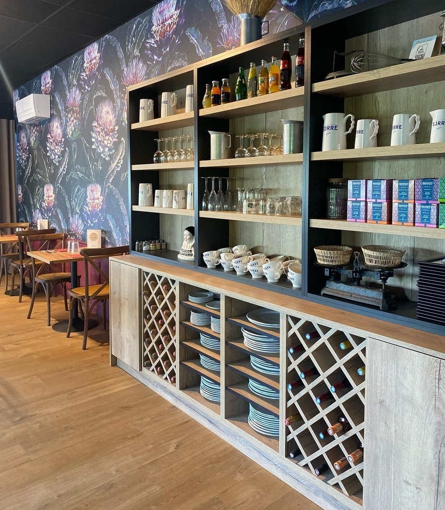

Thierry49
J'ai fouillé dans mes archives 🤩
Quelques exemples, ci-dessous, de mobiliers réalisés de la sorte, le premier pour un meuble de restaurant (en mélaminé), les 2 autres pour une cave à vin chez un particulier (en agglo replaqué chêne). Et le quatrième pour un magasin (en triply pin).

Bonjour Thierry49 et bienvenue !
J'imagine que ta question est un avis sur la conception.
Pour simplifier encore les choses, j'assemblerais les panneaux croisés par un mi-bois : entaille à la moitié la longueur sur la moitié de la largeur du panneau, largeur de l'entaille rapportée à l'épaisseur du panneau correspondant. Ainsi les deux panneaux s'imbriquent l'un dans l'autre. Tu as ainsi une pleine longueur et un assemblage simplifié.
Même si l'ensemble devrait être relativement rigide, tu peux ajouter un fond à ton meuble (ceinture et bretelles !).
