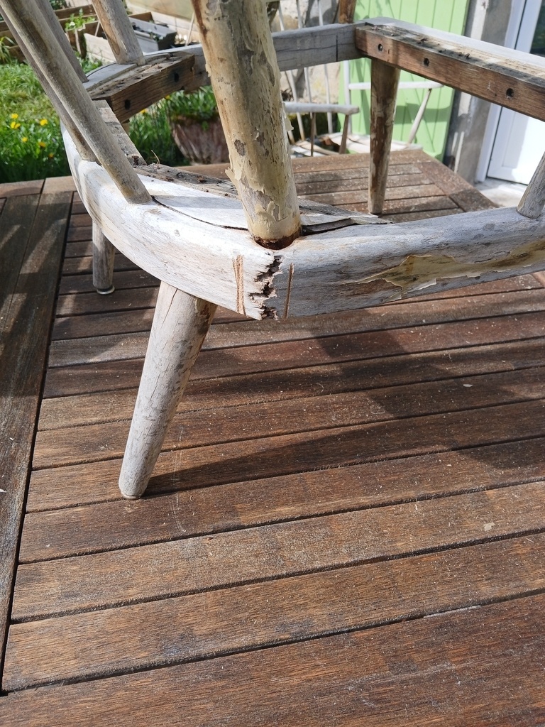

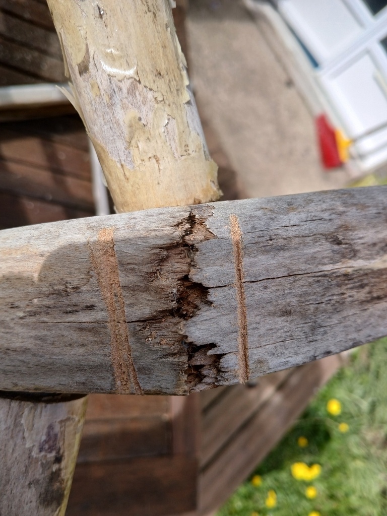

Bonjour je souhaite réparer ce fauteuil je bute sur cette partie... soit je colmate la partie endommagée avec de la colle a bois *wood glue waterproff D3 de pattex soit avec de la pate a bois soit je remplace la partie cassée en la sciant et en y insérant une nouvelle et en mettant deux petits goujons collés a l'interieur.
Merci de vos conseils
C'est bien abimé et le bois a l'air pas mal pourri, mais tu peux essayer de remplir les trous avec de l'époxy :
- Tout d'abord, avec de l'époxy liquide (chauffée sur un radiateur), tu laisses couler l'époxy partout dans les fentes.
- Puis, tu prends de l'époxy chargée (mélangée) de sciure. Cela donne une pâte qui pourras combler les trous et fortifier l'ensemble.
La pâte à bois est totalement insuffisante.
