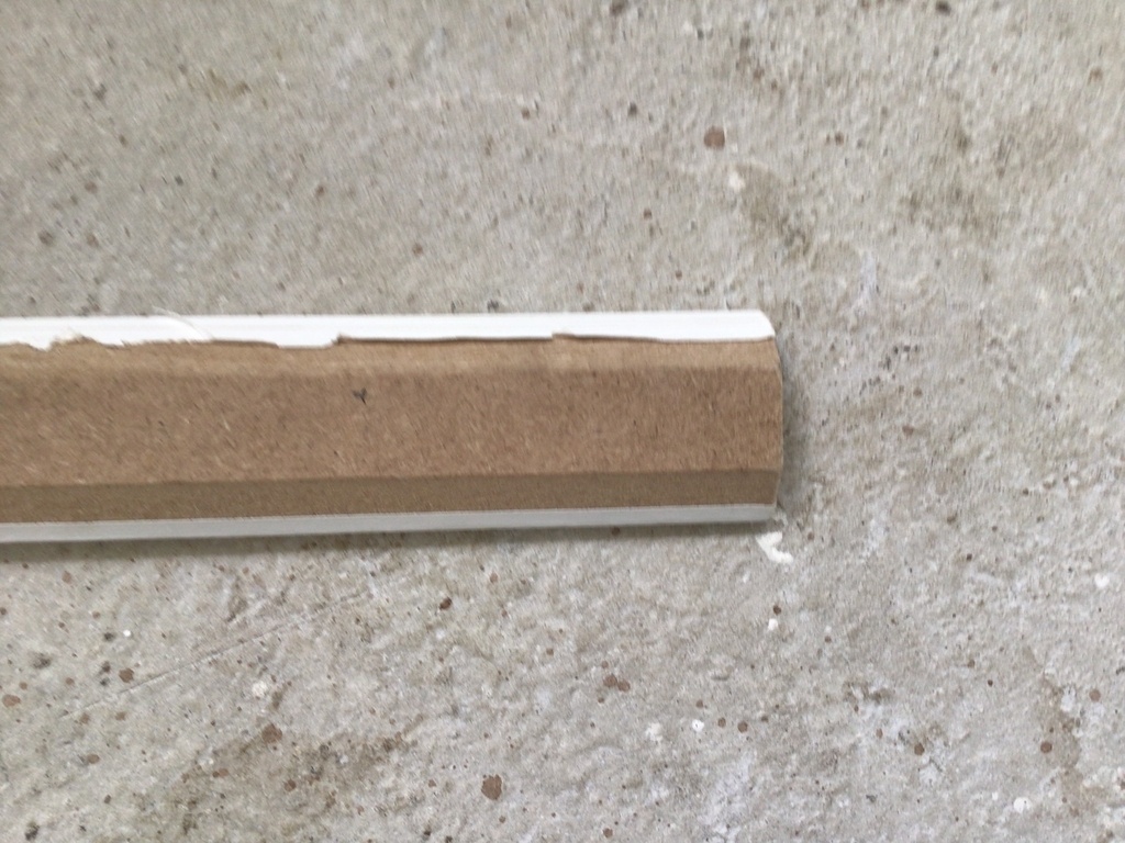

Comment faire mes coupes d’angles d’une corniche à la scie à onglet ?
Bonjour ,
Je dois réaliser une pose de corniche afin de finaliser mon faux plafond et pour ce faire, il me faut faire des coupes d’angles. Sur des plinthes droites la coupe ne me pose de problème mais là, c’est une corniche avec une doucine.
Pouvez-vous m’aider à faire ces coupes d’angles avec une scie circulaire à onglet ?
Bonne journée

c'est une petite corniche à 45° il faut la couper dans la position quelle va occuper c'est à dire en prenant appui sur l'un des deux plat et bien entendu selon la bissectrice de l'angle qui va l'acceuillir.

Il faut faire comme dit Bonbonveronbi en visualisant bien quel plat va aller au plafond et quel plat sur le mur; celui qui va au plafond est celui qui sera le plus "court" à l'issue de la découpe.
Si tu as des doutes sur ta visualisation dans l'espace c'est bien de tester sur des chutes et de voir si ça marche bien en situation.
