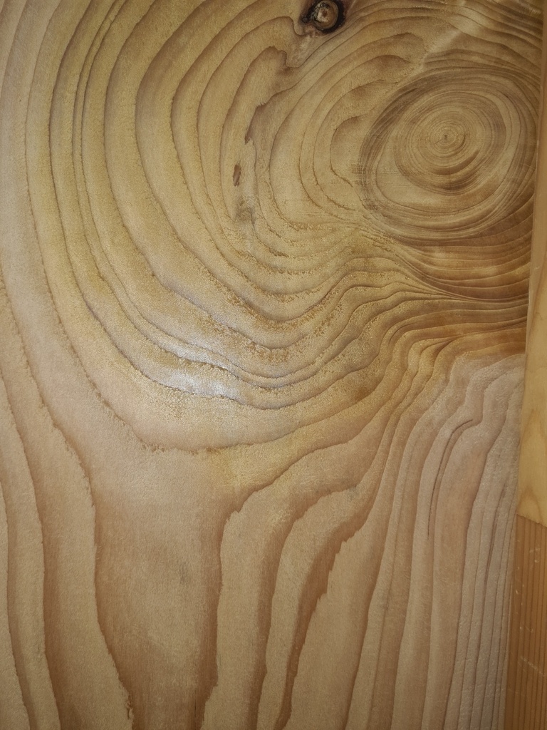

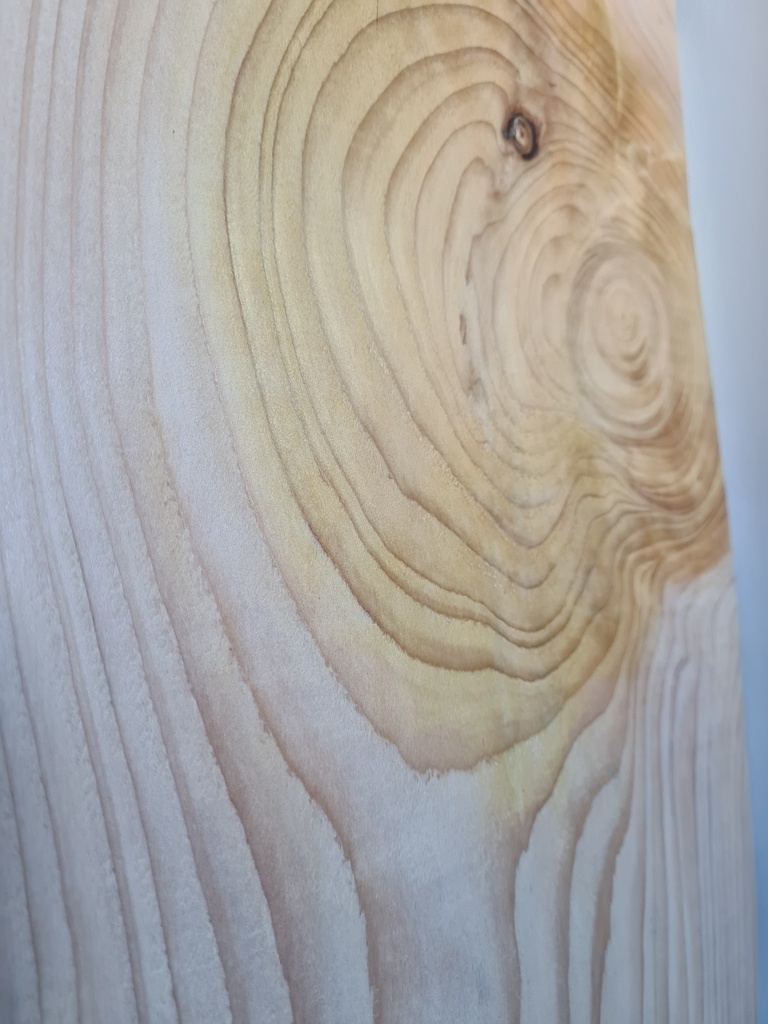

J'ai trouvé chez mon scieur de long du cèdre de l'atlas. J'ai remarqué sur un premier ouvrage après application d'une huile de finition mat incolore que les nœuds prenaient un aspect jaune vif assez marqué.
Je me demande quoi appliquer sur cet essence pour avoir un rendu très naturel, mat, en augmentant le contraste avec le veinage sans jaunir les nœuds...
Avez-vous déjà travaillé cet essence ? Auriez-vous des idées pour la finition ?
Toute expérience est la bienvenue 😊
(Les photos ne rendent pas fidèlement les couleurs car le jaune est bien plus intense en vrai, type jaune curry)

Je dirais (sans expérience de ce bois) que c'est un problème d'imprégnabilité (je n'ai pas trouvé de fiche cirad mais une source indique qu'il est peu imprégnable). Peut-être qu'en utilisant un vernis ou autre finition non pénétrante le problème sera minimisé ?
