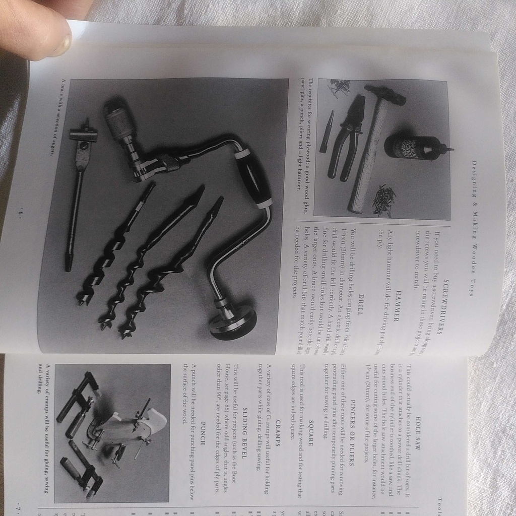

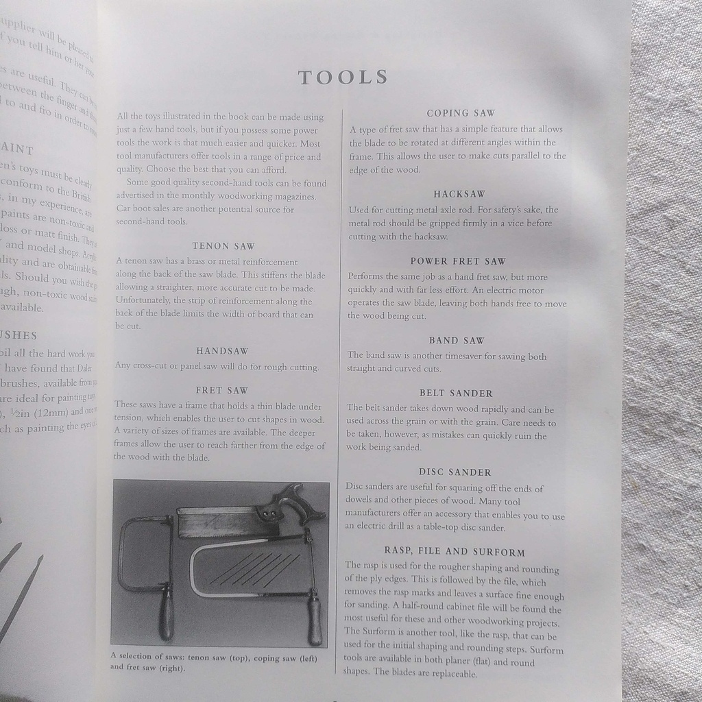

Voici un ouvrage sur le sujet, en anglais, ce qui peut être un facteur limitant...
L'outillage utilisé est assez simple et basique, sans électricité, ce qui permet de se déplacer le cas échéant.
Il y a sûrement plus récent et en français.
