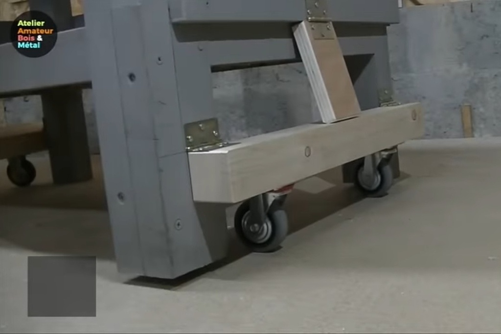

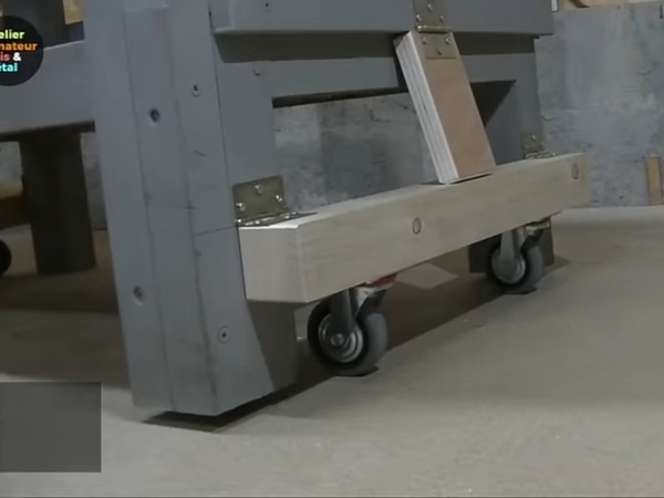

voici la vidéo que j'ai vue il y a un ou deux ans. L'établi présenté est impressionnant, mais le système de roulettes est bien pensé et peut répondre à ton besoin, quitte à le modifier/adapter : établi sur sol quand c'est nécessaire, et soulevé/mobile pour le déplacement et le stockage.
Visible à partir de 11 minutes.
m.youtube.com/...h?v=-56W7Xy7Uis
Bons copeaux.

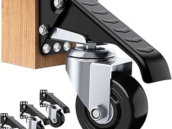

personnellement j'utilise ce genre de roulettes qui fonctionne plutôt bien avec le pied.

Il y ce genre de système simple avec roulettes escamotables.
youtu.be/ERuDF...jDOKOf9zQpwigIT
2xLu
Oui j'ai vu cette vidéo sur youtube dernièrement. Pour le moment, c'est ce qui me parait le plus adapté à mon cas. Mais je doute de pouvoir le laisser de longues périodes sur ces roues...
2xLu Pourquoi ?? Ce genre de montage marche très bien...

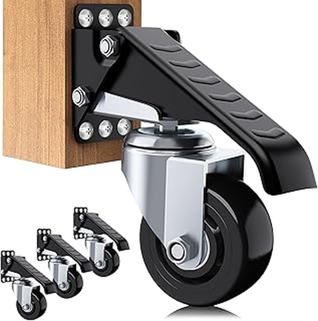

BrunoIAT
J'ai déjà utilisé ce genre de roulette sur un petit établie. L'avantage est que l'ensemble est réglable et stable. Cependant les roues sont petites et il ne faut pas devoir le déplacer tout le temps!
roulette avec patin réglable
2xLu
Ah ouais pas mal du tout ! Je vais tenter de trouver ça sur une autre plateforme qu'Amazon...🤐
