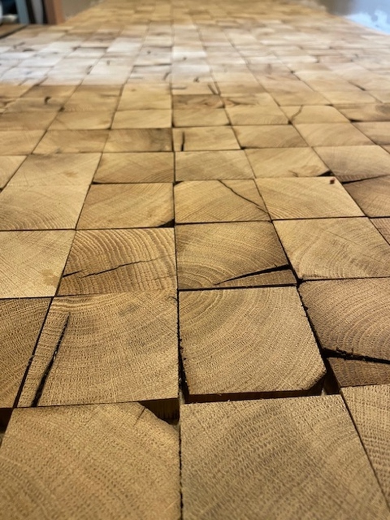

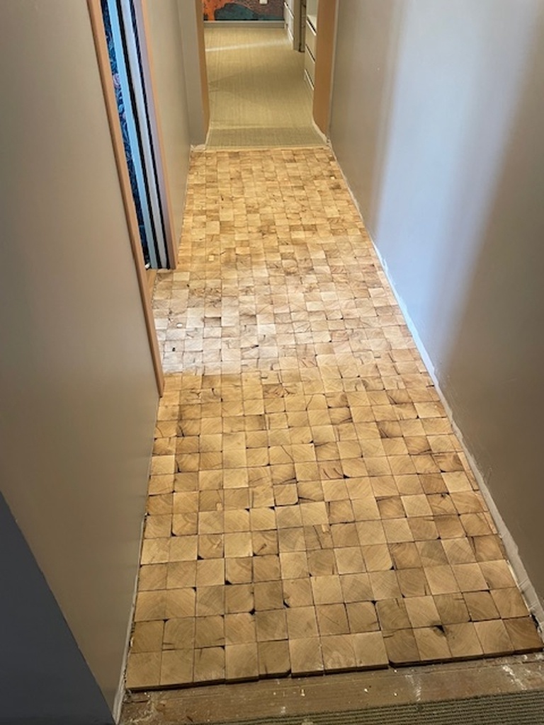

J'ai créer un parquet en bois debout en utilisant de vielles poutres en chênes qui trainaient dans le fond du jardin et des restes d'une vielle cheminée.
J'ai un peu galéré a débité l'ensemble car je n'ai qu'un vieux combi Lurem de 1974 (petit modele) mais avec le choix d'utiliser des lames Freud, ça m'a grandement aidé.
Je suis en attente d'échantillons Rubio monocoat 2C pour la finition, mais avant ça j'ai une question:

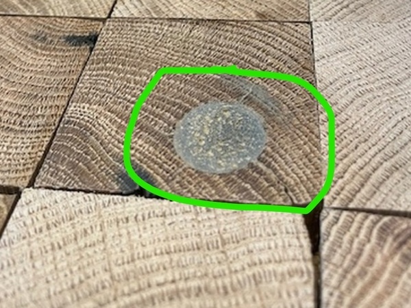

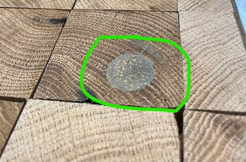

selon vous dois je boucher les aspérités du bois? J'ai essayé avec une pate a bois faite maison, mais apres ponçage, le résultat est assez moche.
Avez vous un conseil a me donner?
Par avance, merci pour vos retours.

Tu veux reboucher quelles "aspérités" ? Les joints entre tes pièces, ou autre chose ?
La pâte à bois maison, avec de la poussière et de la colle, j'imagine, c'est "dégueulasse". Je le dis comme je le pense. D'ailleurs, cette tâche sur ta troisième photo, c'est essai de cette pâte à bois ?

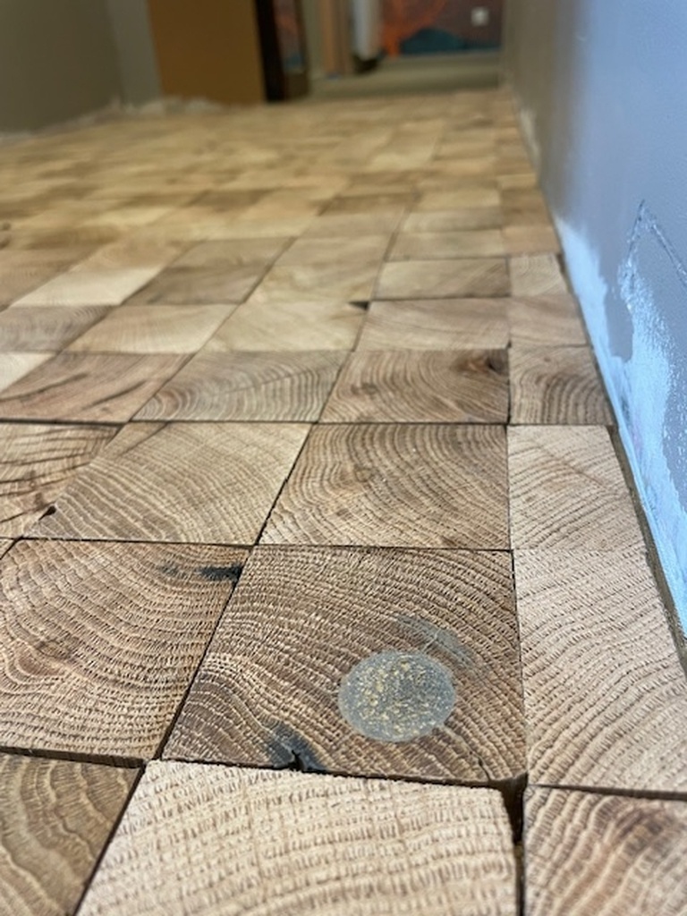

La seule chose que j'imaginerai à reboucher, ce sont les joints, entre les pavés. La solution qui pourrait s'appliquer, avec du bois à une hygrométrie pas forcément des plus adaptées, qui plus est, c'est un jointage type "pont de bateau", avec un mastic fait pour ça... Mais tu risques d'en utiliser quelques kilos !
Pour le Rubio, sur un tel sol, pas convaincu que ça ne résiste bien longtemps.
Effectivement la "pâte à bois maison" c'est dégueulasse !
Pour remplir les joints difficile à dire il y a pas mal de points d'interrogations. Quel doit être le rendu ?
Si c'est pour les aspérités de surface il est possible de poncer. Même avec un bois de bout (parce que c'est le bout du bois) il est possible d'avoir un aspect lisse et doux en ponçant consciencieusement.
L'option mastic pont de bateau est une excellente solution parce que le bois va beaucoup bouger utilisé dans ce sens et toute option rigide va inévitablement craquer

Effectivement la pâte à bois maison est dégueu, de plus j’ai dû trop forcer au ponçage pour que ça devienne noir…
Mon but est de boucher les aspérités du bois afin d’éviter que la poussière s’y accumule avec le temps, des joints entre les lattes n’étant pas une priorité. Je note aussi que le Rubio peut ne pas être une bonne option
