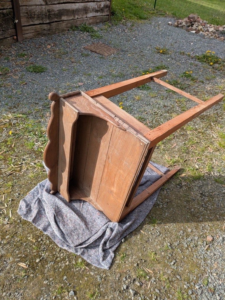

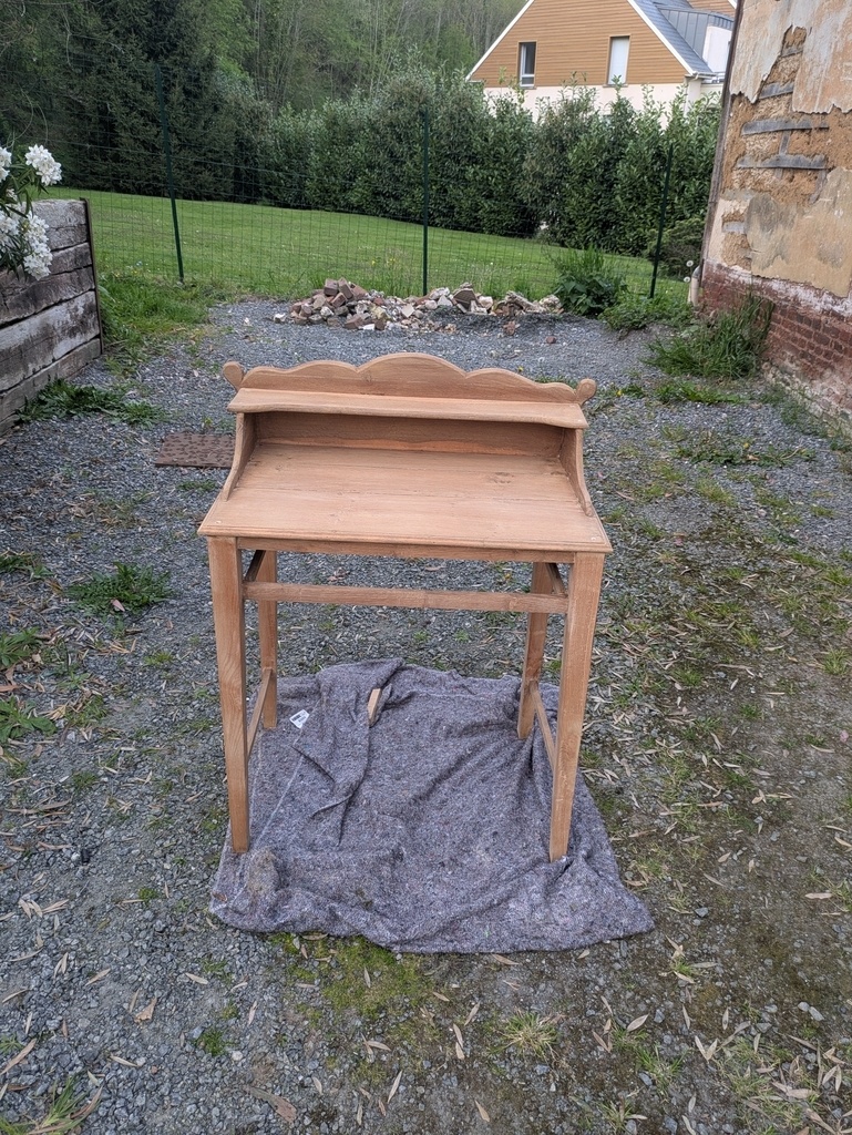

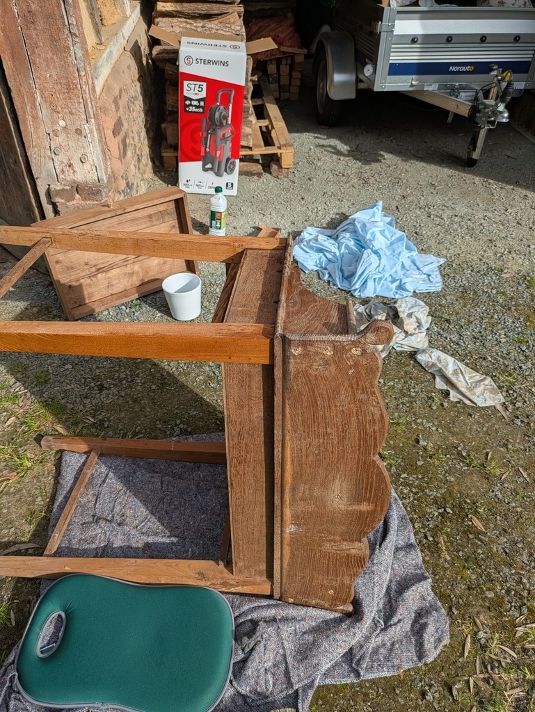

J aimerai rénover un vieux bureau en chêne. J aimerais retrouver le bois et la teinte naturelle.
Il a été ciré il y a des dizaines d' années.
J ai entendu qu il fallait d abord mettre de l'acétone puis brosser à la brosse en fer ou laiton.
Recommencer l'opération si nécessaire.
Puis utiliser le sel d oseille et brosser pour éclaircir.
Enfin vernis en incolore mat.
Je me pose la question de cette technique et s il va falloir que je ponce à un moment?

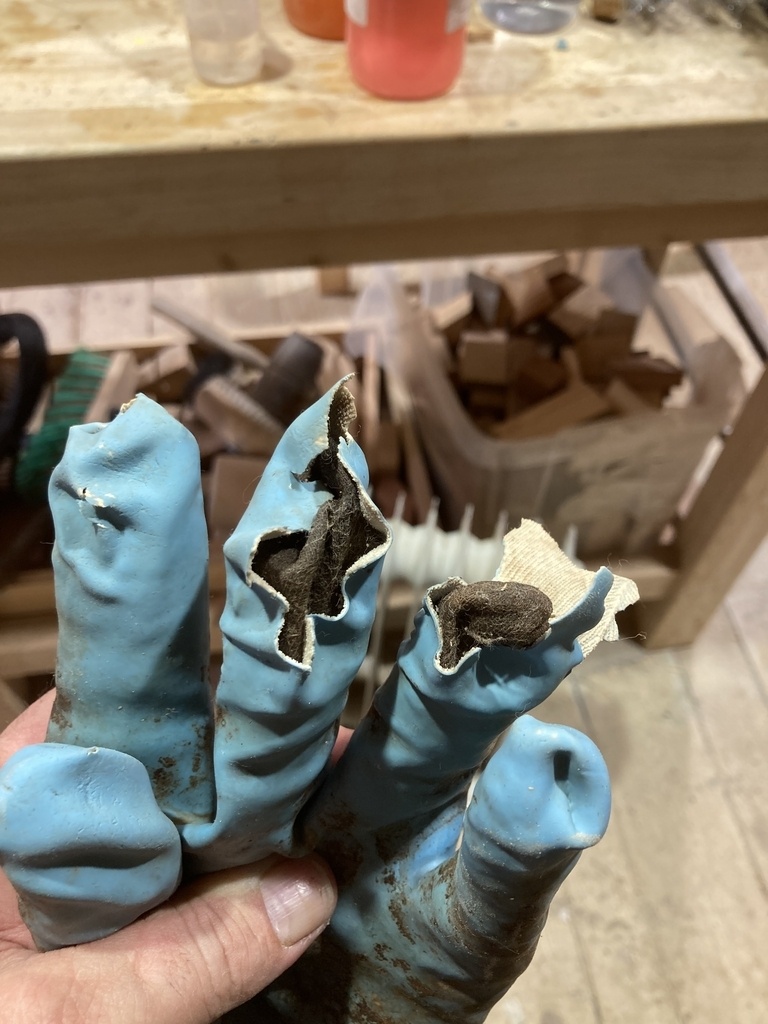

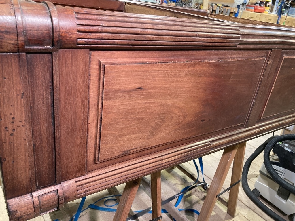

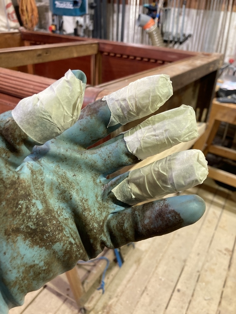

Oui, tout à fait avec le racloir pour enlever le plus gros
ensuite décireur Dugay ou décireur Laverdure ou décireur Nordin
J'ai une préférence nette pour le Dugay après une bonne expérience sur une armoire en acajou.
Application au pinceau en couche "grasse" bien qu'il soit assez liquide puis nettoyage à la laine d'acier 0 et rinçage à alcool à vernir.
Attention : produits dangereux ; gants et masque obligatoires
