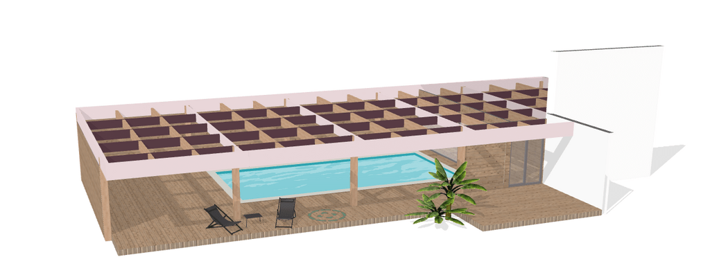

Bonjour à tous,j'aimerais construire un carport,appentis,toit au-dessus de ma piscine,ce carport mesurera 20 mètres de long sur 9 mètres de large,le problème est que je ne trouve personne pour dimensionner mes poutres,j'ai l'intention de mettre 6 poutres sur la longueur qui auront un porte a faux de 8 mètres entre chaque poteaux en 20x20 cm,quelqu'un serait il me donner le dimenssionement de mes poutres.Merci

si lamellé collé, le fabriquant te le dimensionnera gracieusement.
petitrider
on a pas trop comprit le projet, mais sur 8m tu vas sortir des petits bébés .
Prévoit de sortir les noisettes et garde un peu de sous pour la créatine 😂
ecorse
À priori je dirais lamelé collé de 140*360 mais il manque des infos qui sont nécessaires pour être plus précis. Il n'est pas rare que les vendeurs de bois aient un bureau d'étude qui te calculent tout ça sur base de ton plan en prenant compte les charges permanentes, climatiques etc.

Ce n'est pas un abris de jardin que tu veux faire... Pour faire un toit de 20 m de long, avec des porte à faux de 8 m entre les poteaux, mon conseil est de te dépêcher d'aller voir un professionnel, et surtout, de ne pas essayer de dimensionner et construire le truc toi-même...
Il y a trop de facteurs et de risques (donc de responsabilités) à prendre en compte, et personne ici ne te dira les doigts dans le nez ce qu'il faut faire.
On ne conçoit pas un projet de ce type en demandant sur un forum.
