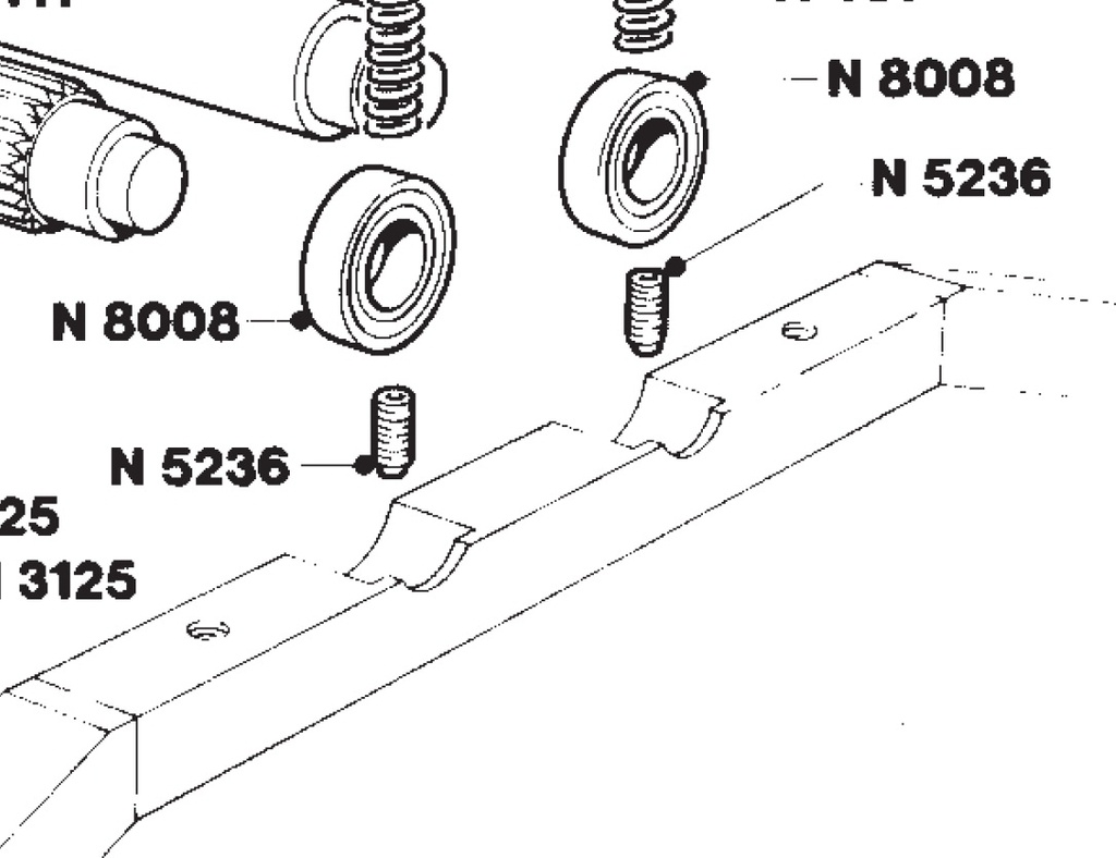

merci pour vos conseils. cependant j'ai déjà tout nettoyé et vérifier. il semble que les rouleaux soit un peut trop haut, la vis de réglage sur lequel repose le roulement et permet de faire varier la hauteur devrait être facilement accessible pour la faire monter ou descendre mais sur ma machine je ne trouve pas l’accès ou la méthode pour le faire.

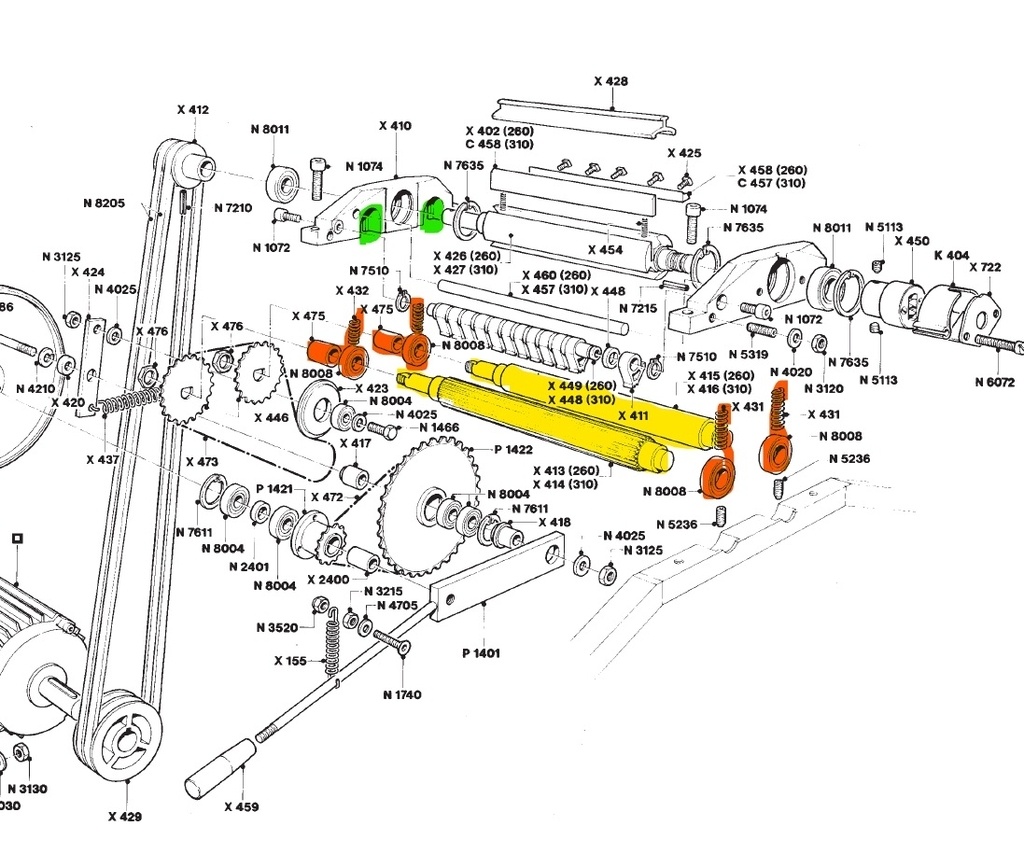

Sur l'éclaté, il ne semble pas y avoir de vis de réglage.
(A moins que ça ne soient les vis N5236 qui fassent butées, sous les roulements ? Mais par où y accéder ???)
Par contre, on y voit bien les deux rouleaux d'entrainement (en jaune), les systèmes de roulements et ressorts (en rouge), et leurs logements (en vert).
Ça peut être dans ces logements qu'il peut y avoir accumulation de poussière.
Pour les nettoyer, prendre un morceau de bois assez long, relever la table assez proche de ce morceau, puis faire de mouvements de levier vers le haut avec, pour voir comment ces ressorts agissent (ou pas), tout en profitant pour nettoyer, avec une soufflette éventuellement.
Répéter l'opération sous chaque rouleau, d'un côté et de l'autre de la machine.
