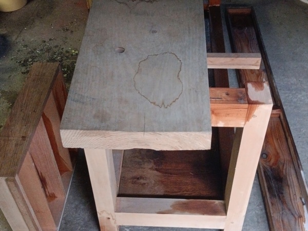

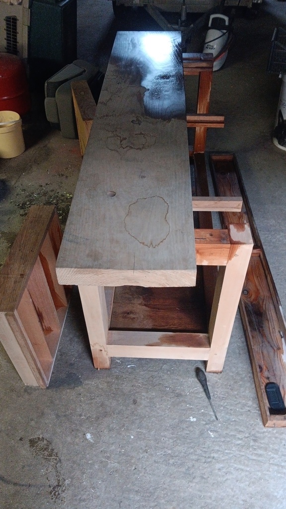

Bonjour, j'ai fait l'acquisition d'un etabli de menuisier en bois,auriez vous des idée d'amélioration pour le rendre plus fonctionnel ou des installations à éviter. Pour le moment il y a juste un trou pour mettre un valet d'etabli.

Tu trouveras déjà une vraie mine d'idées en fouillant les réalisations et pas à pas du forum. Une simple recherche avec le mot-clé "établi" te donnera une belle diversité de solutions. Le plus intéressant, c’est de piocher dedans ce qui résonne avec ta manière de travailler.
Mon principal conseil : personne ne pourra vraiment te dire ce qui est "bien" pour toi comme amélioration, c'est à toi de faire ce travail.
Un établi, c’est quelque chose de profondément personnel. Il évolue avec ta pratique, tes habitudes, tes contraintes… et même ton atelier. Entre quelqu’un qui travaille essentiellement à la main et un autre qui utilise surtout des machines, les besoins peuvent être radicalement différents.
Le bon établi, ce n’est pas celui qui coche des cases... c’est celui qui finit par se faire oublier quand tu bosses dessus !
Je t’invite à préciser un peu ta demande en te posant quelques questions simples : quels moyens de serrage tu utilises déjà (bench dogs, valets, serre-joints, etc.), quels types de travaux tu envisages, et quels outils tu as à disposition. Pense aussi à ta manière de travailler aujourd'hui... et celles que tu imagines demain !
Avec ces éléments, les réponses seront beaucoup plus pertinentes, et on pourra t’orienter vers des améliorations vraiment adaptées à ton usage !
Je rejoins BingoDS complètement. Il m'arrive encore aujourd'hui de mettre un coup de scie ou de ciseau pour modifier mon établi en fonction de mon besoin. Un établi c'est vivant et ça évolue en fonction des projets et de la pratique jusqu'au jour où il sera parfait pour toi. Je commencerai par réfléchir à ce que je veux réaliser et en quoi cet établi ne m'aide pas et ensuite chercher des solutions à appliquer.
Je commencerais par remonter l'établi tel quel et l'utiliser ainsi quelques temps.
Rapidement des besoins naitront et tu pourras ainsi orienter les modifications dans ton sens.
Tes questions seront alors plus précises et recevront des réponses pertinentes.

C'est vrai que C'est tres personnel.
Mais ça sert notamment et souvent a caler des planches.
Si horizontalement ce n'est pas trop compliqué par contre verticalement pour travailler sur chant, pour scier, ça le devient.
Du coup je trouve qu’une presse est incontournable(avec éventuellement un système d'appuis pour les longues pièces).
A droite si tu es gaucher, a gauche pour les droitiers.
Un établi, c'est quoi ? Une table très rigide et lourde, pour avoir de l'inertie et encaisser les coups quand on travaille à la main (ciseaux, rabots, scie).
  • Si ton établi n'est pas assez rigide, tu peux le consolider en rajoutant des contreventements (des planches en diagonale entre les pieds feront très bien l'affaire).
  • S'il est trop léger, tu rajoutes un plateau en bas entre les pieds et y mets des sacs de sable (ou un truc bien lourd) pour lui donner de l'inertie.
Ensuite, tu peux très bien utiliser ton établi sans rien d'autre: le valet et des serre-joints peuvent très bien suffire pour fixer les bouts de bois sur lesquels tu travailles. Tu pourras faire plein de choses avec cela.
Mais tu peux aussi t'amuser à rajouter des zolis trucs...
  • Une presse verticale,
  • Une presse horizontale intégrée dans le plateau,
  • des trous pour y enfoncer des butées amovibles,
  • Un bac pour mettre tes outils,
  • Un étau,
etc, etc, etc...
Paul26
Entièrement d'accord sauf qu'avec un plateau épais même posé sur une table de camping tu aura une bonne inertie , mais il est préférable d'avoir des chaussures de sécurité.😃,
