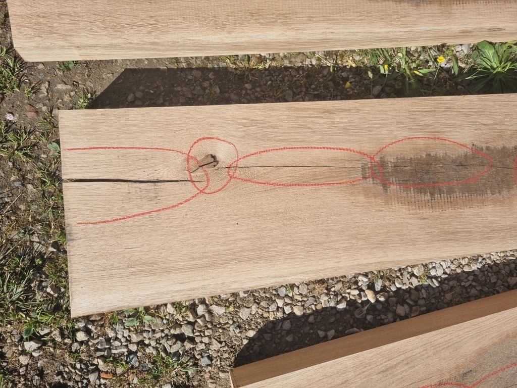

Je me permet d'écrire un message pour avoir votre avis sur la qualité du bois livrée par ma scierie.
Je cherche simplement à savoir si je déraille, le professionnel et moi étant en complet désaccord.

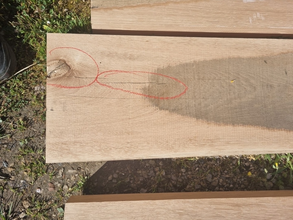

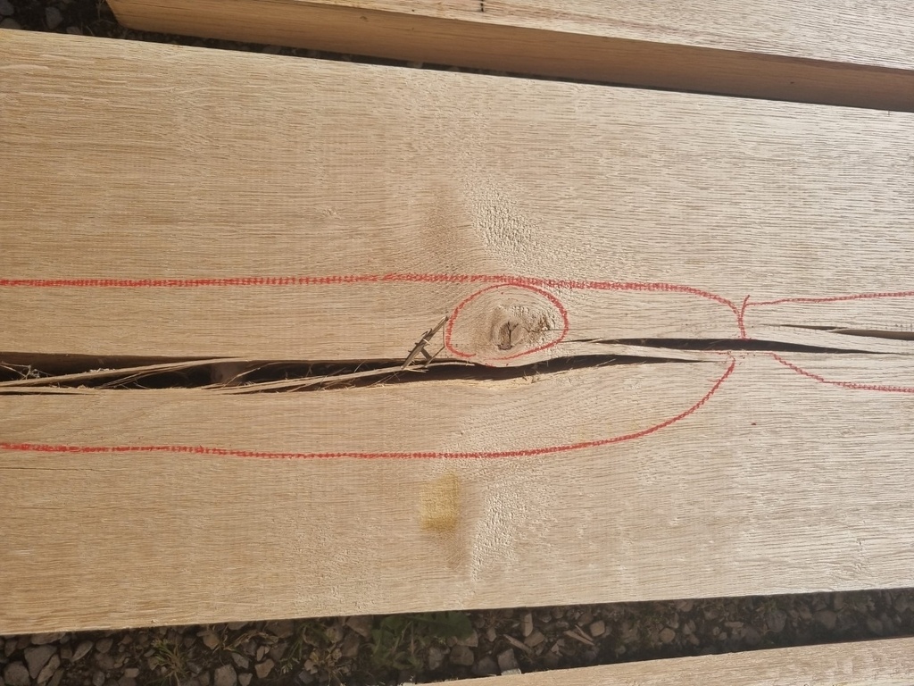

J'ai commandé des plots en qualité QB1/QB2 (mentionné sur la facture), sur lesquels j'ai demandé un délignage et un dégauchissage.

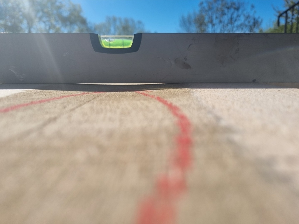

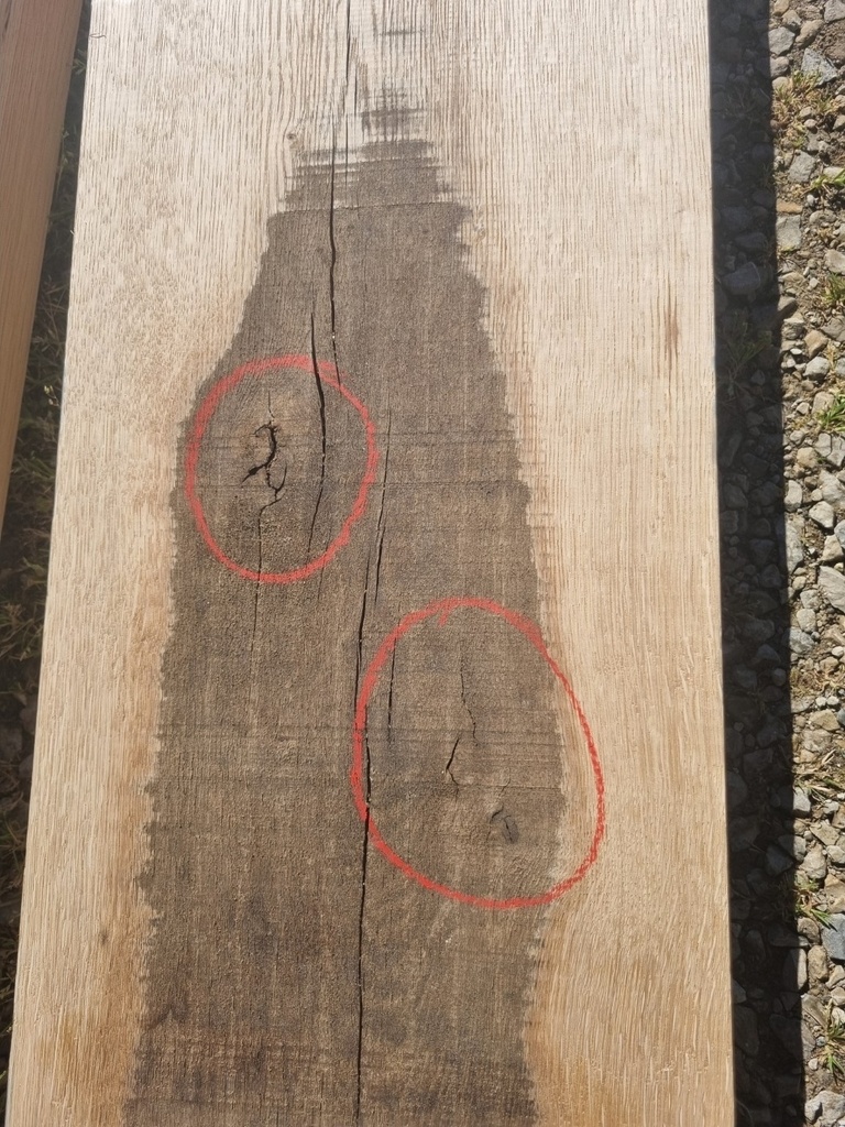

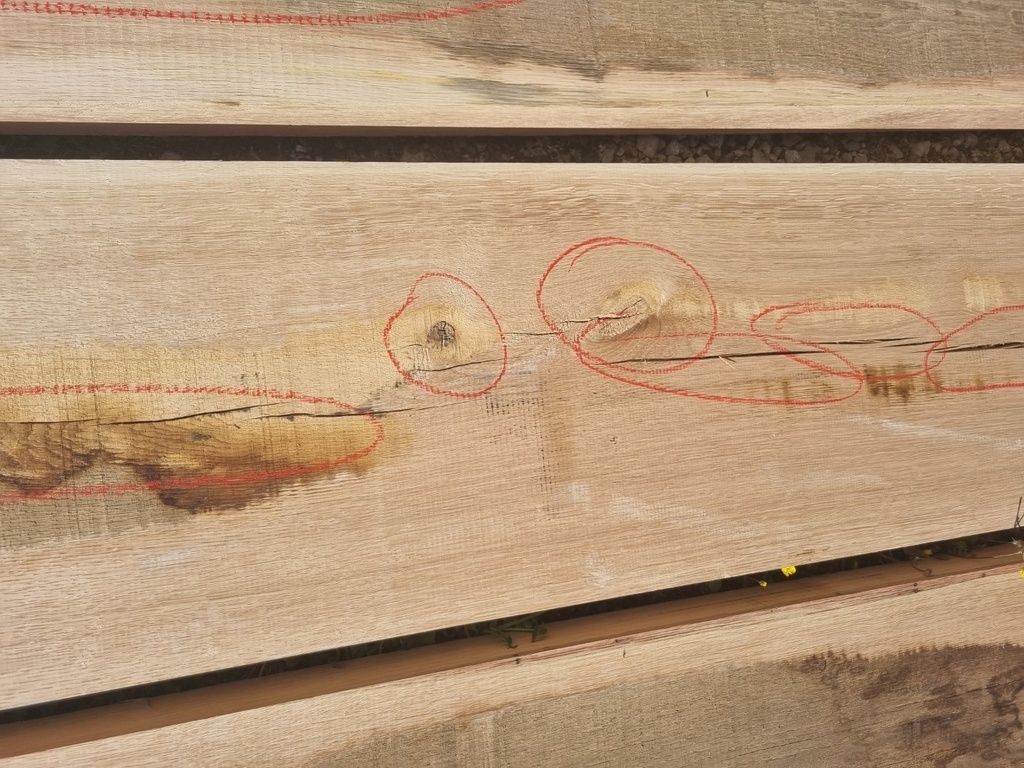

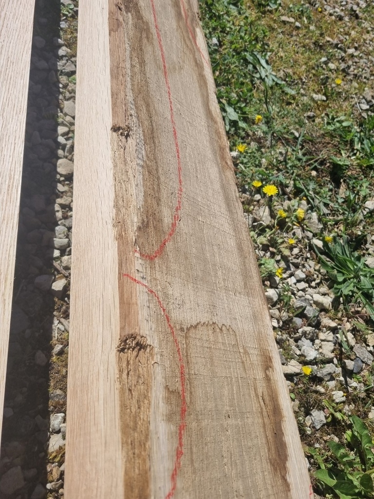

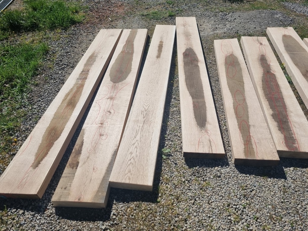

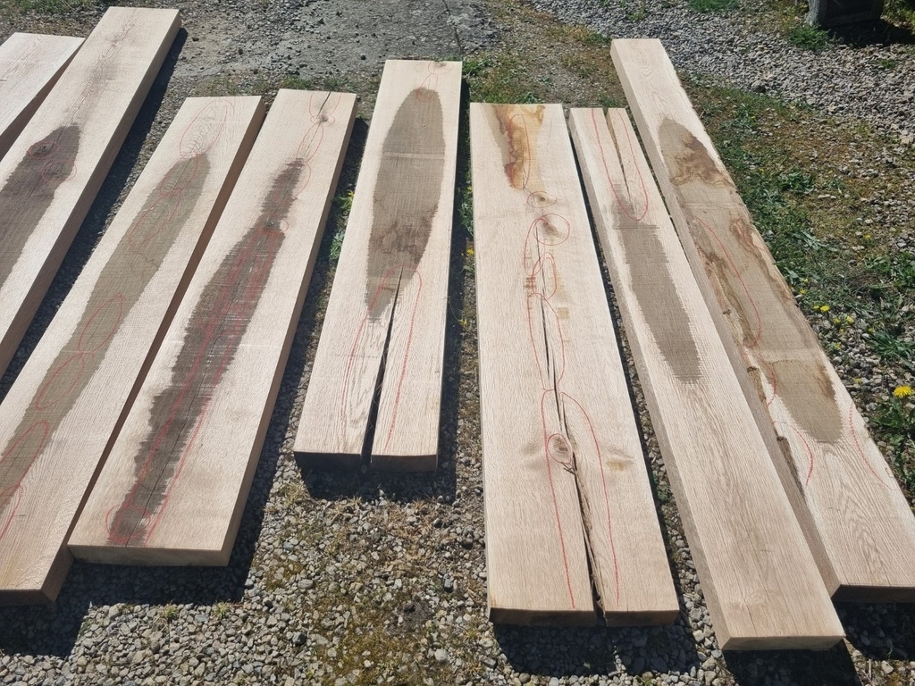

Voici ce qu'il m'a été livré, photos face dégauchie:

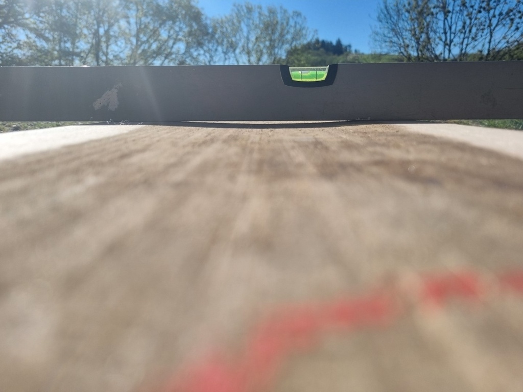

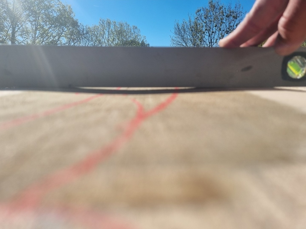

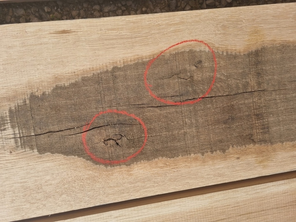

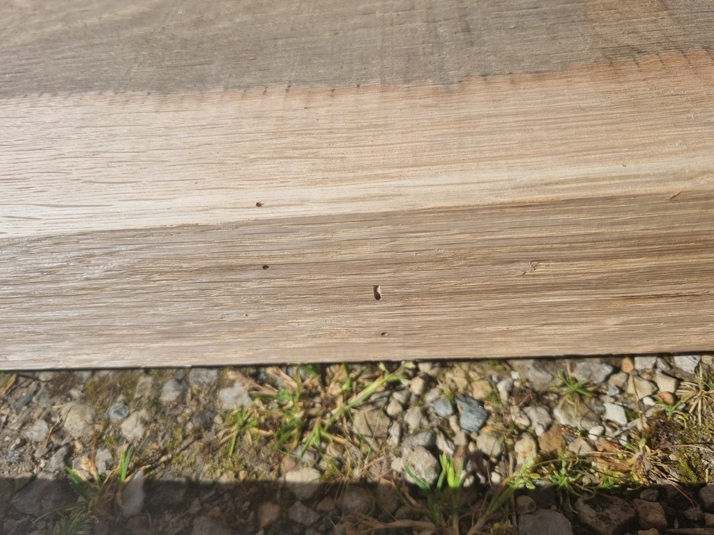

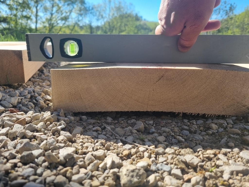

Et voici des photos des zones non touchées par les lames lors du dégauchissage:
Selon vous, peut-on dire que ce bois est de qualité QB1/QB2 et que le dégauchissage est correct?
Il me semble évident au vu des fentes, des nœuds et autres singularités que ce bois ne passerait même pas en QB3.
Pour le dégauchissage, vu qu'il reste des zones non touchées par les lames et qu'on voit un jour à plusieurs endroits, il me semble vraiment mal fait.
La scierie me dit que je n'y connais rien au bois, que tout est conforme et fait dans les règles de l'art et qu'il n'ont jamais eu ce genre de retour depuis 30ans...
Qu'en pensez-vous?

Après chacun l'interprète comme il veut. En terme de qualité, on est dedans de ce que je vois. Là où ce n'est pas trop sérieux, c'est qu'on vous a refourgué pas mal d'avivés de coeur... C'est la foire aux fentes.
En ce qui concerne les opérations demandées, ce n'est effectivement pas dégauchi.

QB1, QB2à prendre surtout à titre informatif, car ces critères peuvent varier d’une scierie ou d’un négociant à l’autre.
On voit que certaines zones de ton chêne sont piquées, mais il s’agit d’aubier, rien de vraiment inquiétant (j'ai un doute sur l'aubier en regardant à nouveau la photo).
Pour le reste (fentes comme noeuds) comme glaude, as-tu vu ton bois en scierie avant achat ?
Pour le dégauchissage, c’est peut-être plutôt une question de vocabulaire...
Le dégauchissage n’implique pas nécessairement un plateau parfaitement plat partout, mais plutôt l’obtention d’une face de référence et d'un chant d’équerre... A voir donc ce que toi et lui entendent par là !

Pour le dégauchissage, je ne sais pas si on s'entend sur le vocabulaire (surtout que tu mentionnes que tu ne veux pas galérer avec ta petite dégau), tu voulais un corroyage complet ? Donc tout plat et tout parallèle ?
Ender
Oui désolé pour les termes techniques, c'est vraiment pas mon fort.
Exactement j'ai demandé un dégauchissage 2 faces, en précisant que je voulais dégauchir une face et une tranche, pour avoir ensuite juste le rabotage a faire de mon coté, une fois les pièces coupées à dimension.
Sur la facture on m'a indiqué "Délignage et dégauchissage 2 faces"
BingoDS
Ender, il y a deux façons de voir le dégauchissage : soit une mise à plat complète des deux faces, soit "juste" préparer la pièce pour le rabotage.
Personnellement, je préfère cette dernière approche, car elle me laisse ensuite libre d’enlever la matière où je veux. Je préfère cette dernière car après je suis libre d'enlever la matière que je souhaite ou je veux. Il reste ta pièce à droite (première photo) qui semble problématique dans cette situation.

Là il s'agit de chênes de petits diamètres qui auraient du être orienté en charpente, traverses mais certainement pas une qualité menuiserie

Mais honnetement je vois pas comment j'aurais pu rater toutes ces fissures, meme a moitié dans le noir. J'ai un plot non fissuré dans le lot, c'etait peut etre celui du dessus que j'ai vu...

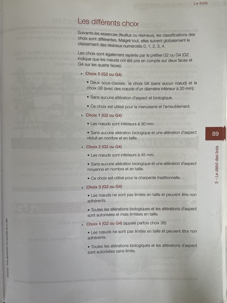

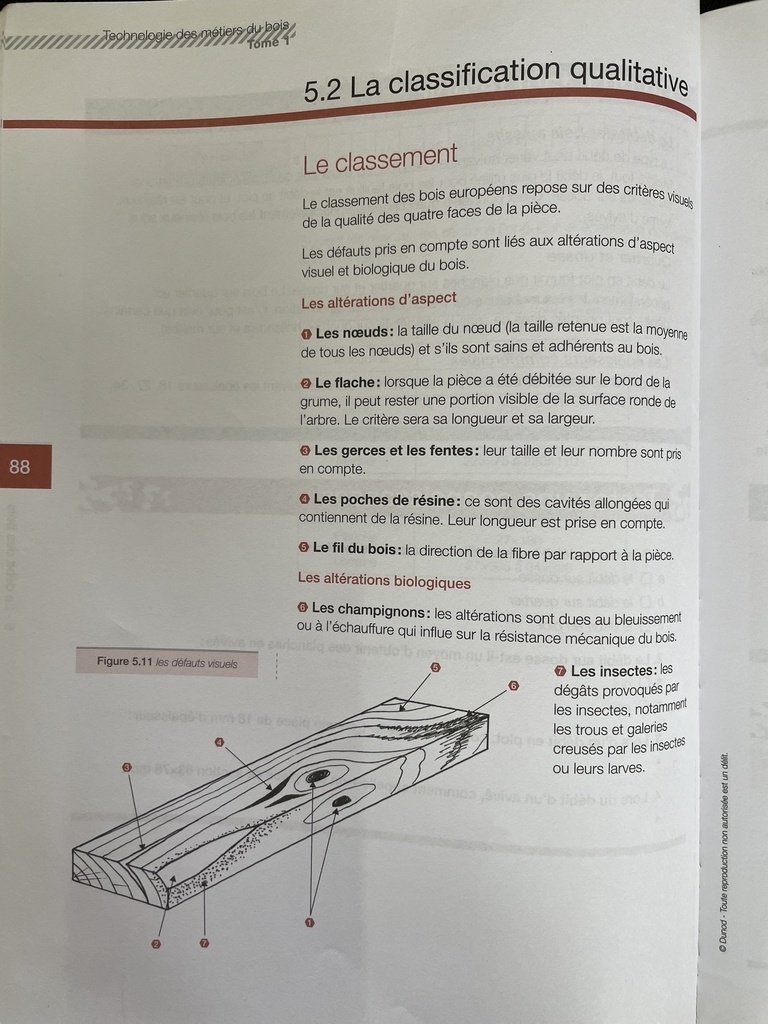

Sans être un expert dans ce domaine il me semble que qualité 1 correspond à de tout petits noeuds et légères imperfections, la qualité 2 peut contenir des imperfections plus marquées mais n’affectant pas la résistance de la pièce, ce qui n’est clairement pas le cas de tes fissures.
En ce qui concerne le dégauchissage si on s’en tient à la définition stricte le contrat n’est pas respecté…
Je regarderai si j’ai plus de précisions dans un bouquin technique que j’ai à la maison.
Ender
C'est bien ce que j'ai trouvé aussi mais impossible de mettre la main sur la norme EN 975-1 qui definit precisement tout ca (enfin si, mais a 140€ht...). Si t'as plus de précisions dans ton bouquin je suis preneur!

Pas de soucis, voici ce que précise le livre
Ender
Top, merci pour les captures!
