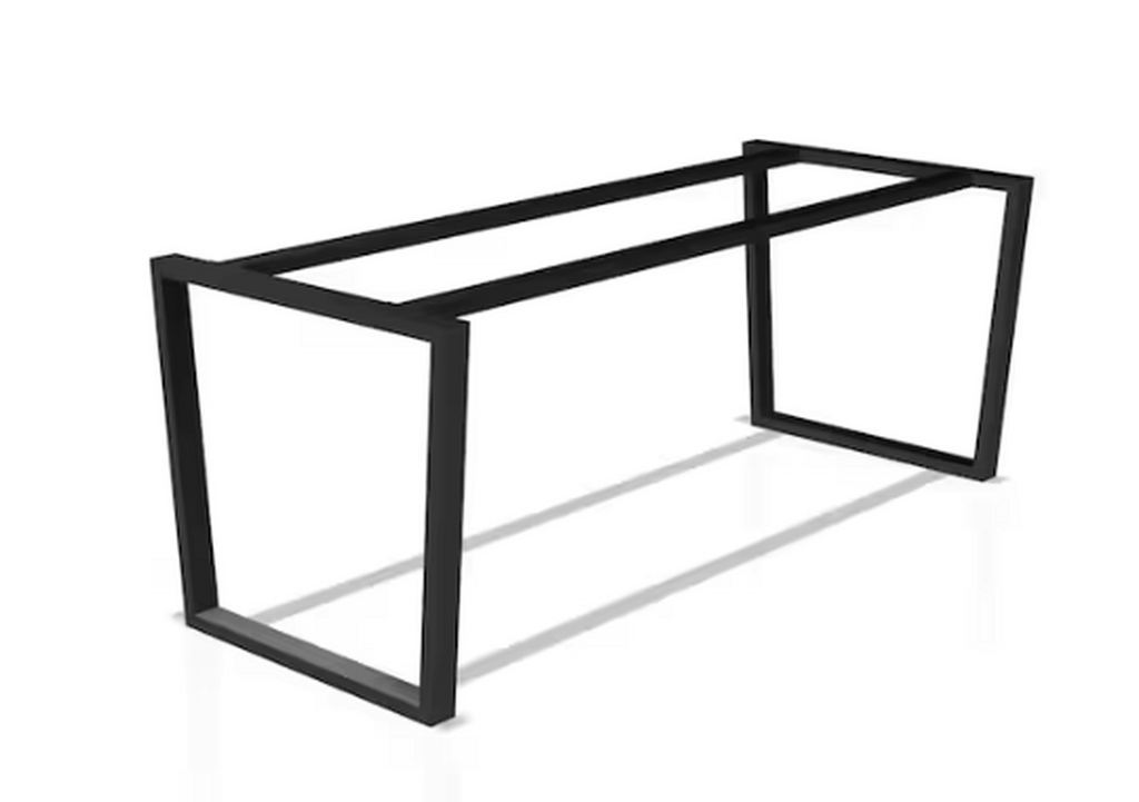

julien05
Suivant vos précieux retours, je commence à envisager d'autres solutions.
Est-ce que ce genre de cadre pourrait répondre à la problématique de tuilage/fléchage ?
Plus question "d'encaster" les platines de pieds et les raidisseurs. L'aspect visible ne me dérangent plus car tout ferait parti du cadre.
Qu'en pensez vous ?
julien05
C'est en effet une possibilité, plus rassurante que 4 pieds isolés, sous un plateau en massif de telles dimensions.
Avec des perçages oblongs, ça permettra de fixer ce piètement sous le plateau, sans empêcher les variations dimensionnelles.
Ça réduira aussi légèrement les risques de flexion sur la longueur, ceux de balancement latéral, mais peut-être moins ceux longitudinaux.

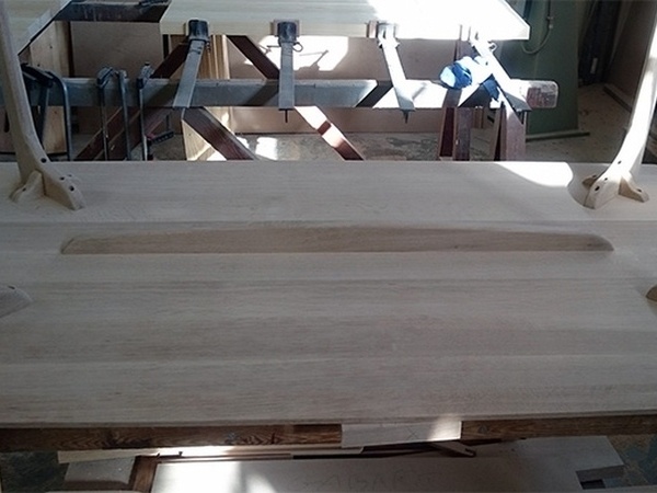

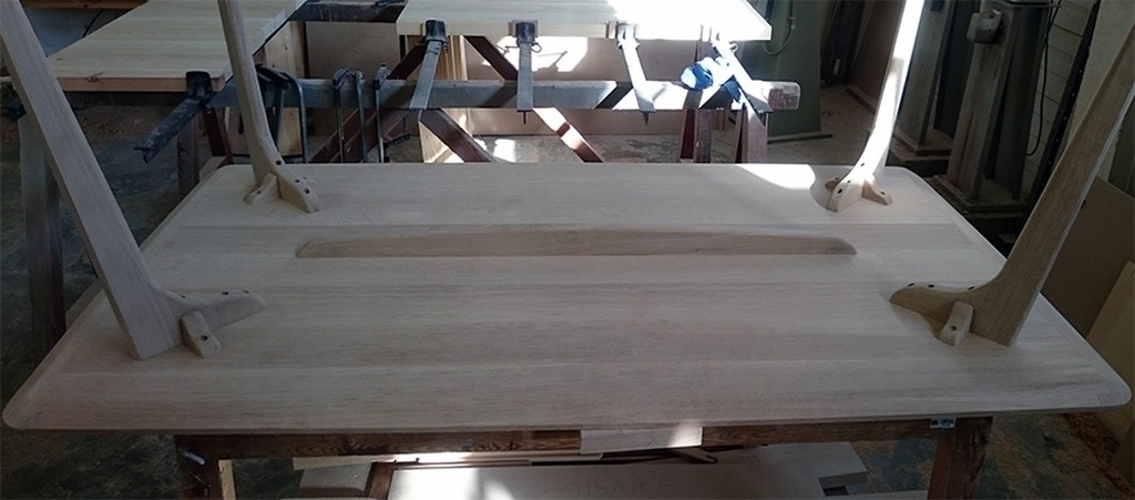

artiste : Kamwei Fong
Pas sûr que ça soit adapté pour de telles dimensions, mais peut-être réaliser des alèses pour la tenue en largeur et un renfort en dessous pour la tenue en longueur, comme j'ai fait pour cette table ?

Joli !
Pour ton plateau essaie de choisir du bois bien sec, si possible sur quartier et assemblé afin de minimiser le tuilage éventuel.(ton menuisier doit savoir)
Coté raidisseur, je t'invite plus à réfléchir à l'établissement de pièces de bois dans le sens de la longueur et reliant les pieds, comme est fait une table de ferme traditionnelle.
Si la traverse en façade te gêne sur un plan esthétique , tu peux toujours la reculer afin de la rendre moins visible. Il y a des règles à respecter et il ne faut pas s'inspirer de meubles à concept moderne, fait avec des panneaux composites pour faire la même chose avec du bois massif.
Si ton piètement est bien conçu, il te suffit de poser ton plateau dessus et de le fixer de manière a le laisse vivre et bouger. Il y a pléthore de systèmes.

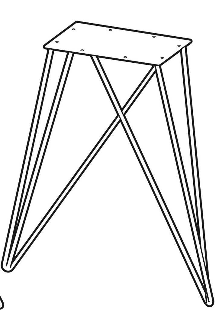

julien05
Bonjour Glaude et merci pour le commentaire !
Voici les pieds en question :
c' est pas un peu léger comme pied pour un tel plateau?
julien05
Ils sont prévus pour supportés 100kgs par pieds, je pense que ça devrait aller !
Le problème n'est pas de savoir s'il supporte le poids du plateau, à la verticale !
Par contre, étant donné la constitution du plateau (en massif) ses dimensions, épaisseur et poids, il peut avoir un mouvement de balancement et risque de (pour ne pas dire va) travailler.
Ce type de piètement n'empêche ou ne réduit ces risques en rien... bien au contraire.
