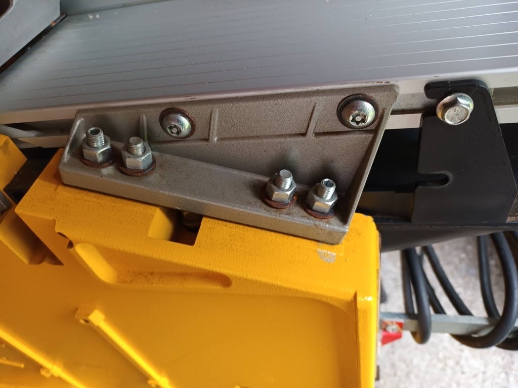

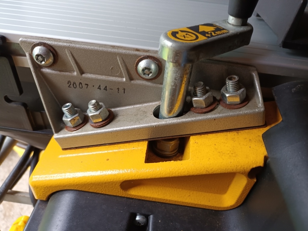

Bonjour, j'ai démonté il y a quelques mois les plateaux supérieurs de la D27300. Je ne me rappelle la position des rondelles sur le plateau qui est fixe.
Quelqu'un peut-il me dire :
  • s'il y a des rondelles entre le plateau et le corps de la machine,
  • quelles sont les rondelles à mettre?
A tout hasard, des photos si possibles m'aideraient beaucoup.
Je remercie par avance toute la communauté pour son aide.
cordialement.
Lamuse.

Ce serait vraiment top. J'ai besoin de comprendre la position des rondelles etc du plateau supérieur de sortie. Merci beaucoup
fred59
si tu veux je peux te faire une photo de la table de sortie.
Pas ce soir mais demain matin.... à moins qu'un autre membre soit plus rapide pour te répondre😉
fred59
Comme promis une photo de part et d'autre de la machine. Alors les rondelles sur la table ont l'air d'avoir un diamètre extérieur plus grand....soit quatre au total.
Celles pour le corps il y en a deux types. Il s'y trouve des plus épaisses qui sont à l'intérieur....
Sinon pas de pièce entre les "équerres" et les tables ou corps. Ormis le joint rectangulaire pour le corps.
En espérant t'avoir aidé....

Ça m'a beaucoup aidé, notamment pour repositionner les vis avec les têtes Allen. Encore merci
