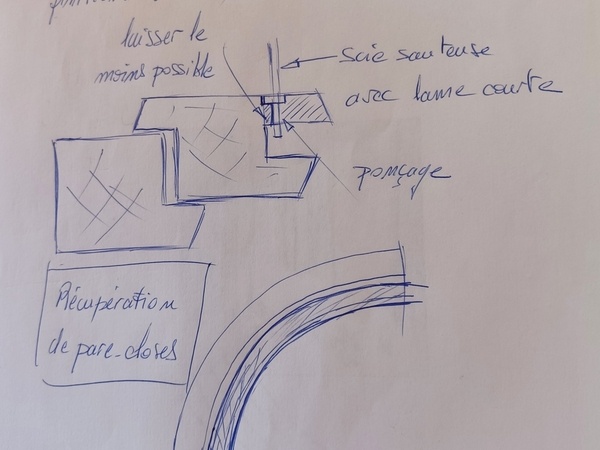

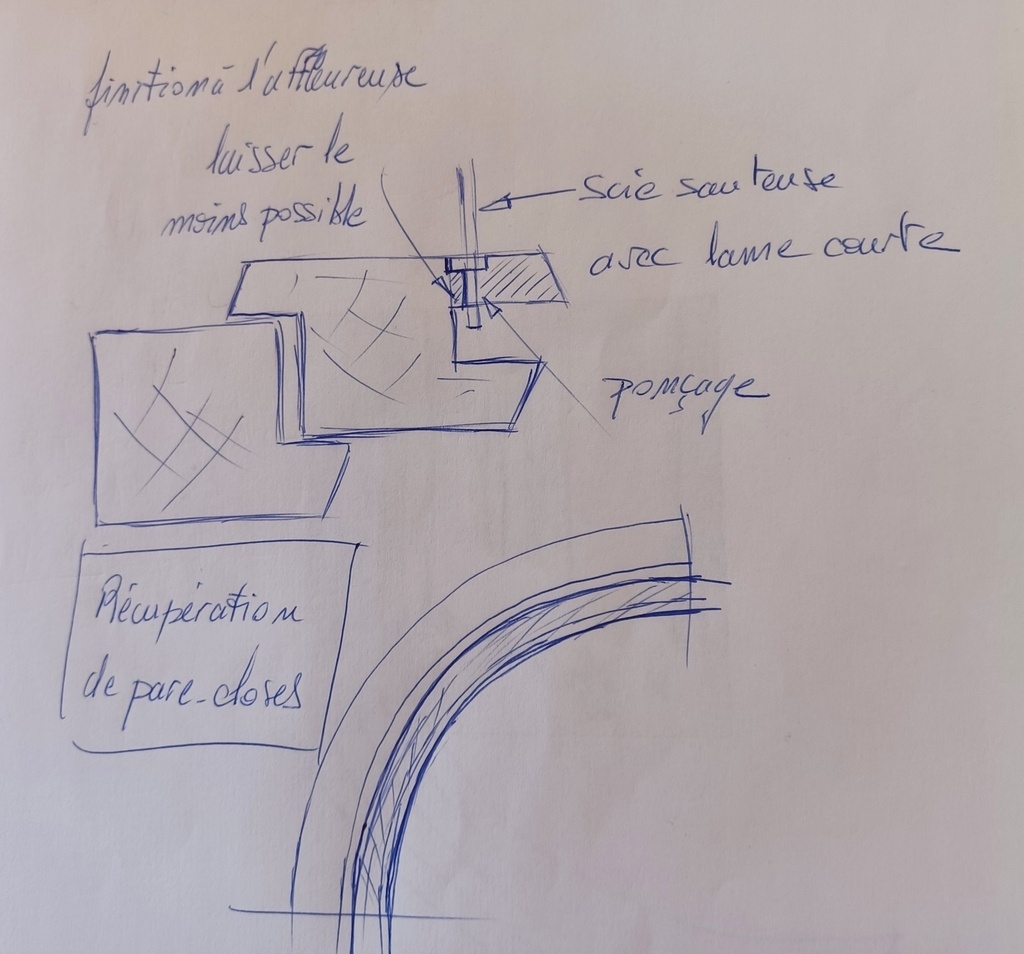

C'est possible de faire de la récupération de parecloses
bonjour c 'est une tés bonne idée mais malheureusement la pare close est trop courte dans certains ouvrages a cause des différence des rayons ou il faut faire une pièce martyre pour en remettre un bout au niveau du plus grand rayon et au milieu

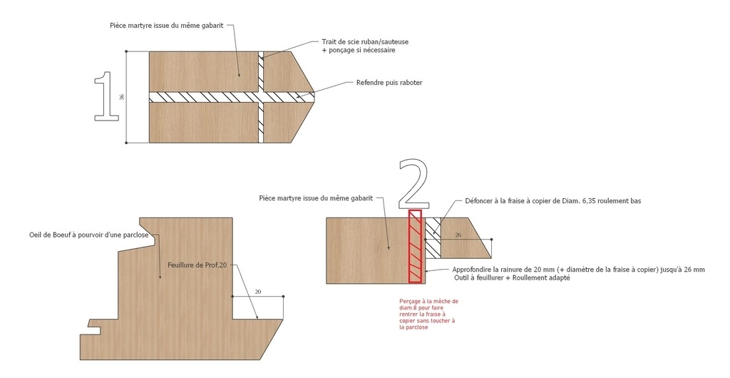

Afin de conclure ma question, voici les méthodes que j'ai fini par utiliser pour mes projets de menuiseries cintrée :
Avant toutes choses et de plus ce commentaire n'implique que mon avis : le travail de toupillage de pièces cintrées même avec les bons accessoires et les bonnes méthodes reste très dangereux. Il faut privilégier les petites passes et prévoir des berceaux surdimensionner afin d'éloigner les mains le plus loin possible de l'outil !

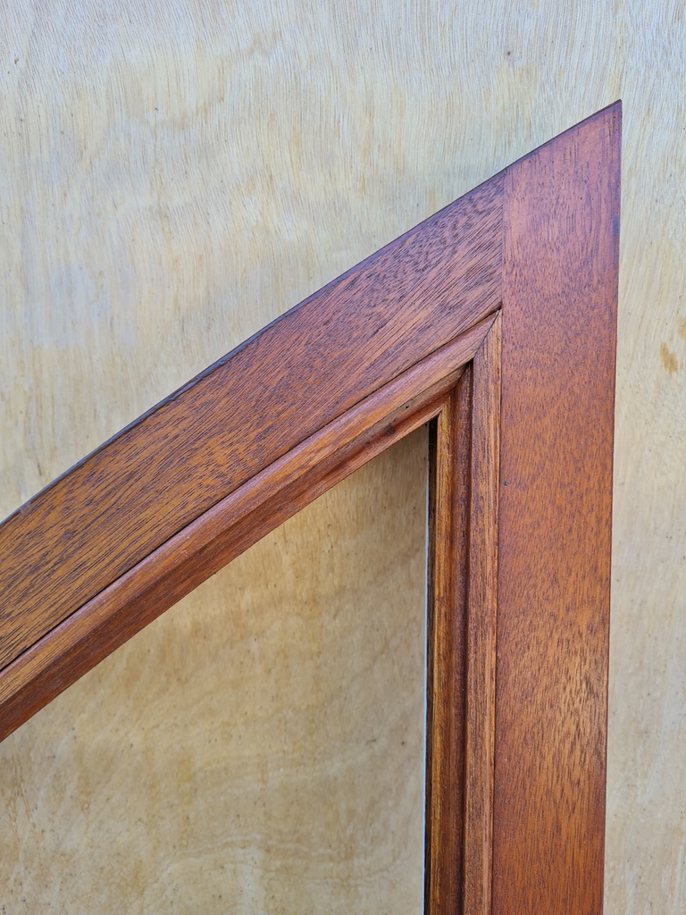

Méthode 1 : utilisée pour les cadres partiellement cintré. Cela reste la méthode la plus simple à mettre en œuvre, elle nécessite une bonne lame de scie à ruban bien affûtée, un bon coup de main et un peu de ponçage (ou pas). Une fois la pièce martyre rabotée et calibrée avec le même gabarit que la menuiserie à garnir, il suffit de tracer le trait de scie au trusquin ou au stylo bille fine ou à pointe à 20mm (ép. de la feuillure du double vitrage). Puis, scier sur le côté extérieur pour laisser de la matière à poncer ou sur le trait pour les plus doué d'entre-nous.

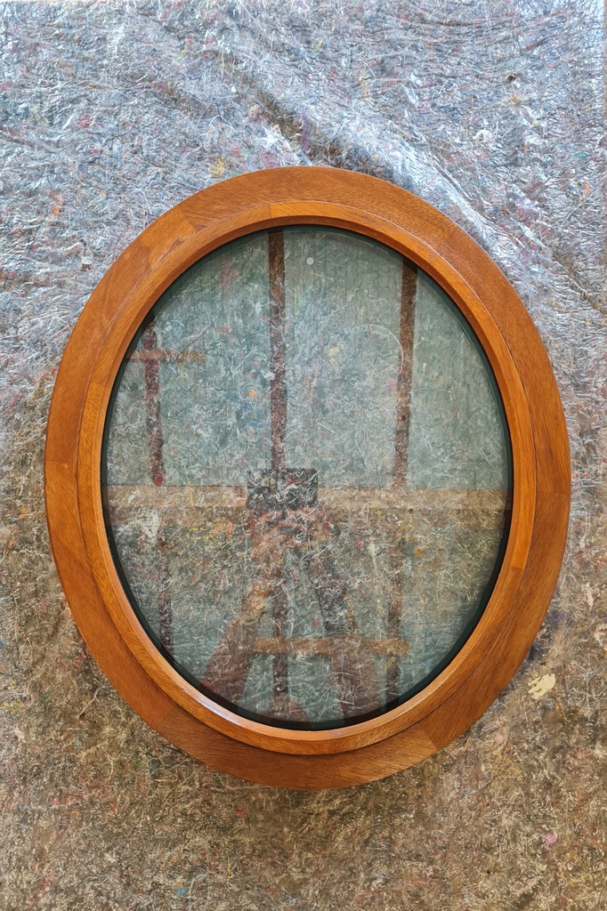

Méthode 2 : utilisée pour l’œil de bœuf afin d'obtenir une parclose ovale ininterrompue. Un trou d'entrée est nécessaire avec une mèche à bois de diam.8 sans toucher à la parclose afin d'amorcer la fraise à copier de diam.6,35mm qui va suivre la feuillure de 26mm au lieu de 20mm. Aucun ponçage n'est nécessaire et le résultat est très propre mais cela nécessite d'avantages d'outils (roulements de toupie adaptés, fraise à copier hélicoïdale, défonceuse...
j ai une technique très simple pour faire des parcloses pour les menuiseries cintrées donner moi votre mail je vous enverrai des photos d' ouvrages réalisés
je suis en déplacement je vous les enverrais dans 8 jours

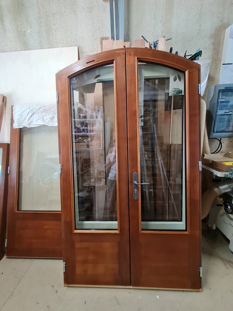

je fais des fenêtres cintrées en plan et en élévation
