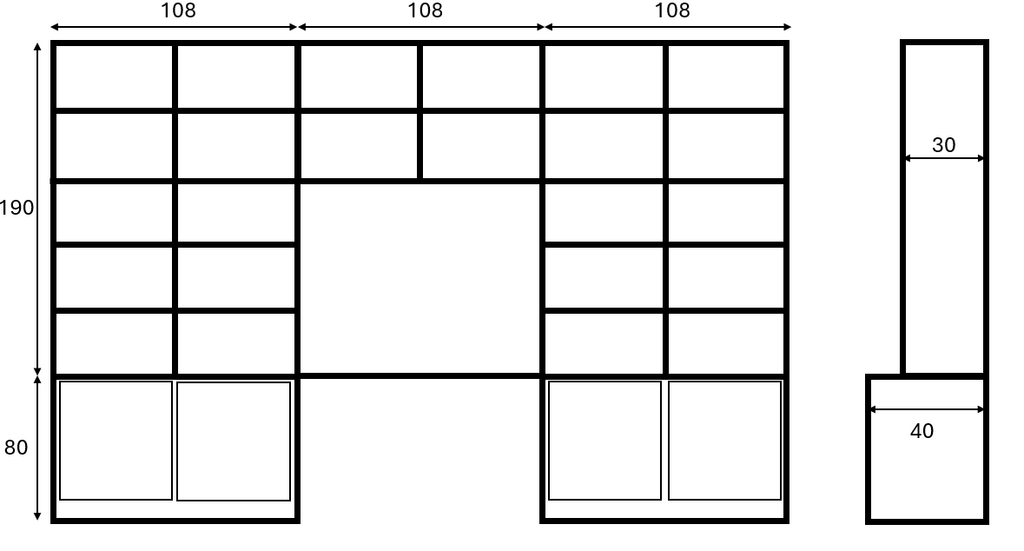

La bibliothèque servira en partie basse à ranger nos documents (et bordel :D) derrière des portes. En partie haute, elle aura une fonction décorative principalement avec des livres sur certaines étagères.
Le choix du MDF de 22/28 est principalement esthétique pour avoir des montants larges.
Elle sera entièrement peinte sauf s'il y a usage de bois noble (sur la façade par exemple). J'envisagerai peut être un mélange vernis/huile et peinture sur CP.
Je pensais la fabriquer ainsi :
  • 2 caissons bas avec portes de 40 cm profondeur
  • 1 caisson ouvert pour bureau au milieu
  • 2 caissons haut avec étagères qui reposent sur les caissons bas
  • 1 caisson suspendu au dessus du bureau
Pour les portes, si c'est du MDF, j'envisage du inlay. Si c'est du CP, j'envisage des portes avec un cadre en bois. D'où peut le besoin de défonceuse ou scie sur table pour rainure.
