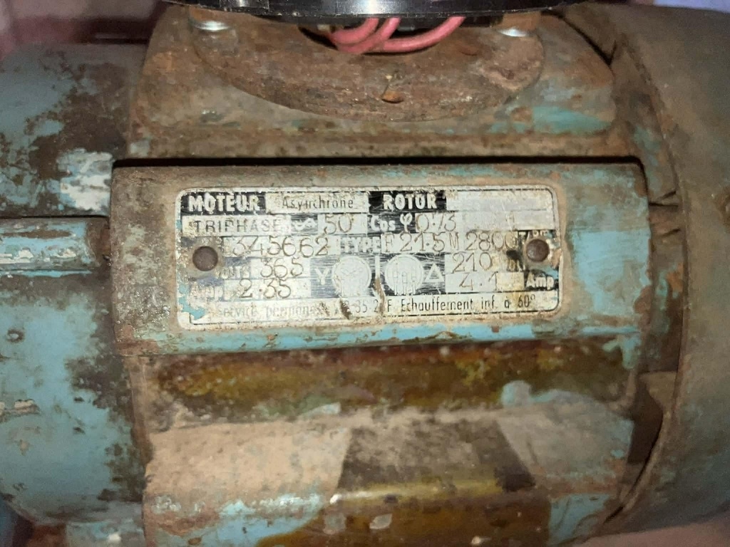

j'ai acheter récemment plusieurs machine kitty avec plusieurs moteur en triphases ( non kitty ).
N'ayant pas de triphases a la maison je me suis dit tiens je vais regarder comment faire sur notre toile favorite pour les passer en mono ! j'ai trouver sur plusieurs site l'idée de rajouter un condensateur ! miracle ca fonctionne jusqu'au test des machines ^^ j'ai tester un moteur sur ma kitty 635 qui je pense demande le plus de pèche ! malheureusement j'ai l'impression que ma rabo
/dego peine a grignoter le bois comme si elle ne tourner pas assez vite ( elle fait légèrement sauter le bois et on sent quelle peine elle rabote et elle degauchie certe mais pas comme il ce doit ! )
Ducoup après tout ca je me suis dit tiens je vais regarder si il existe autre chose pour les moteur en triphases ! j'ai vu qu'il y avait des variateur de fréquence aussi appeler variateur de vitesse ! mais vu le prix je préfère vous demander votre avis si ca vaut vraiment le coup ? il y a til aussi une perte de puissance avec un variateur ?

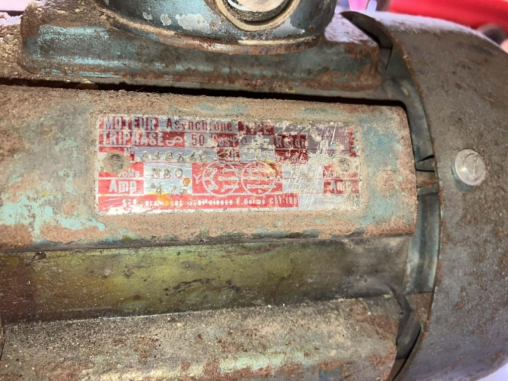

je vous rajoute deux photo des plaques des deux moteur que j'ai ! (dsl d'avance pour la qualités des plaques qui ont bien vécu ^^ )
merci d'avance pour vos reponse

Oui avec le variateur vous garderez le couple d'origine à la fréquence de 50Hz.
Si vous voulez faire varié la vitesse, faite attention également a l'échauffement du moteur. Car l'aération du moteur va diminué si la vitesse diminue.
Pensé également qu'un variateur même avec un protection IP67 doit être "entretenu" et ne pas être couvert de poussières pour évité les échauffements voir plus grave.
Autre point important, la mise en place du variateur demande certaines aptitudes et connaissance en électricité pour le câblage et après il faut réglés et paramétrés celui-ci.
Voici un lien ou vous pouvez trouvez votre bonheur: em-distributio...ge_en_extérieur
A voir l'état de vos moteurs, je serais dans votre cas, je réfléchirais pour poser des moteurs monophasés. Car l'isolant de vos moteurs avec les années ne vont peut-être pas tenir longtemps avec le variateur.

+1 Avant toute chose, vérifie l’état général du moteur, les roulements et le bobinage. S’il y a des travaux à prévoir sur ce dernier, autant partir directement sur un moteur monophasé plutôt qu'un variateur...

Aucune hésitation, le variateur de fréquence!
La perte de couple avec un condensateur est trop importante.
Les variateurs "simples" pour un usage à 50hz sont très bien. Si votre but est de travailler souvent à vitesse réduite, un variateur plus complexe (réglage de l'intensité maxi et autres) peut permettre de conserver le couple mais la surchauffe du moteur est à surveiller sous 25hz. Le ventilateur du moteur est souvent insuffisant.
Mon expérience, du mono 230v et 6 matériels avec variateur en tri 230v/380v et 99% de l'utilisation à 50hz.

Merci pour ta réponse , j’ai emprunter celui d’un collège hier qui correspondrai bien à mes moteur mais j’ai toujours l’impression que les fer de la dego ne tourne pas assez vite ! Problème de courroie et de poulie mal dimensionner vous pensez ? J’ai refaire un essai avec un autre moteur ce soir :)
Si on alimenté avec un variateur de fréquence en tri 220v, il faut changer le couplage des barrettes du borner pour passer de étoile 400v à triangle 220v. Sinon le moteur tourne moins vite et
perd en couple. On trouve aussi des variateurs qui sortent en 400 ou 380 mais attention, cela demande plus d'intensité sur la ligne en monophasé et ils coûtent aussi plus cher.

Éventuellement vérifier la vitesse de fonctionnement attendue de la degau selon les caractéristiques du fabricant... (vitesse du moteur et rapport de transformation des poulies)
?? "Elle fait légèrement sauter le bois..."
Question bête, les fers sont bien affûter?
Cdlt

ok super merci ! donc si je comprend bien tout ce qui a sur internet si je prend un variateur de frequence en entre 220 et en sortie 380 avec une puissance moteur jusqu'a 2.2kw et un courant nominal de 10ampere ca pourrait le faire ? je vois beaucoup de marque "vevor" c'est de la bonne cam ca ?

Sans hésitation le variateur de fréquence qui te permettra un démarrage tout en douceur. Un freinage énergique, l’entiereté du couple disponible et en plus la variation de vitesse qui peut être réduite pour l’emploi d’un rouleau ponceur. Mais lá faire attention que le moteur accepte les basses fréquences.
Le vernis des moteurs antérieurs aux années 70 ne tolère pas les basses fréquences et se mettent á fumer, alors attention faire un bref essai avant validation.
Cordialement.
Je confirme, les anciens moteurs n'apprécient pas les bases fréquences en charge de couple car à vitesse réduite le ventilateur ne refroidi plus le moteur et fumée très vite.
