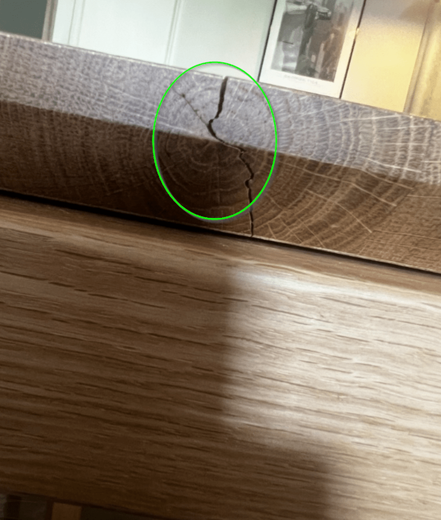

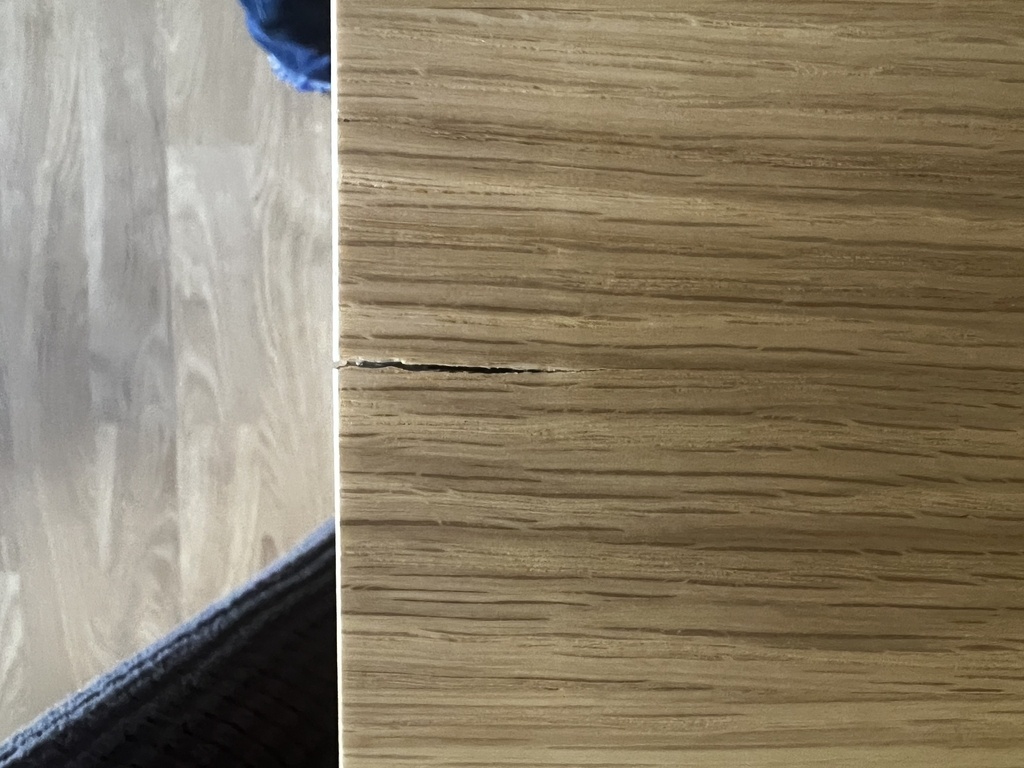

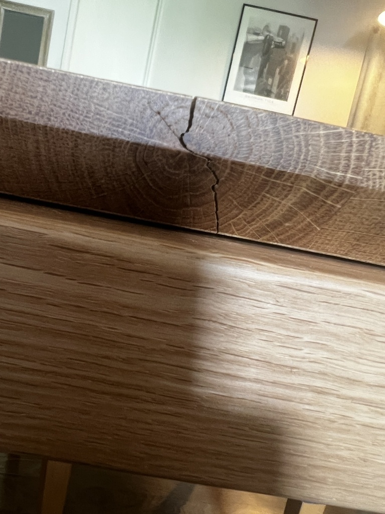

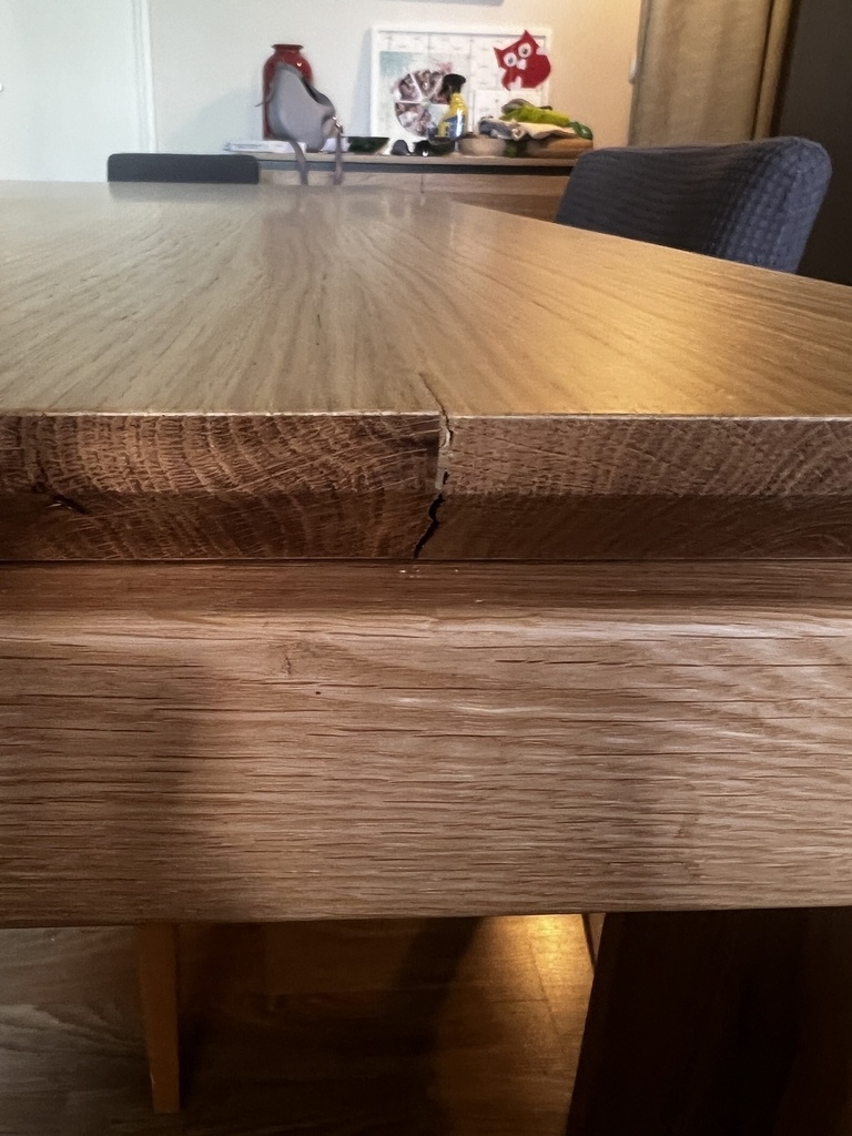

J'ai acheté une table en chêne massif finition ébénisterie il y'a un an. Depuis, des fissures sont apparues comme vous pouvez le voir sur les photos.
Le fournisseur me dit que c'est normal.
Qu'en pensez vous ?
Sui je dans le droit de lui demander un remplacement ?
Je vous remercie pour votre aide.

La fissure est sur le coeur (là où se concentrent les cernes). Normalement, quand on fait un plateau, on élimine le coeur.
Donc, ce qui n'est pas normal, c'est que le coeur ait été conservé, ce qui peut provoquer des "désordres" comme celui-ci.
De plus, si le plateau n'est pas fixé sur la traverse du dessous avec du jeu pour laisser le bois travailler, cela accroit le risque.
A refaire, avec la bonne technique.
(ceci étant dit, il n'y a plus grand monde qui fait avec la "bonne technique"...).

Utiliser le coeur pour un plateau, il faut oser 😅

Effectivement le cœur n'a rien à faire ici il aurait dû être purgé. Pour les autres fentes difficile de dire

Sur quelle photo tu a identifier le cœur ?
