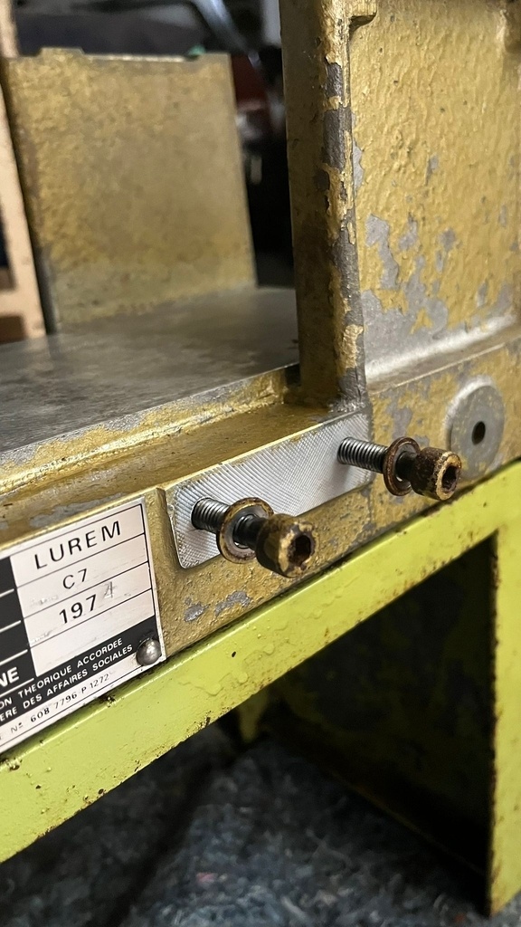

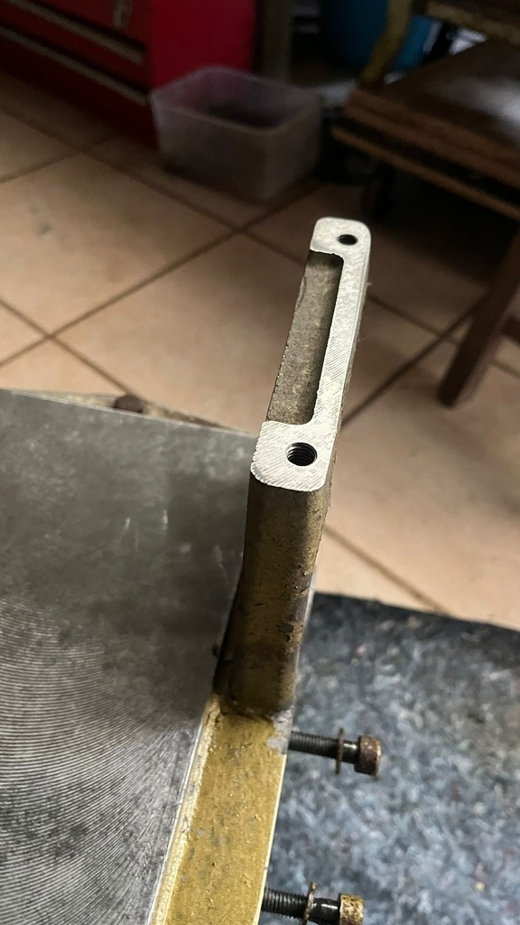

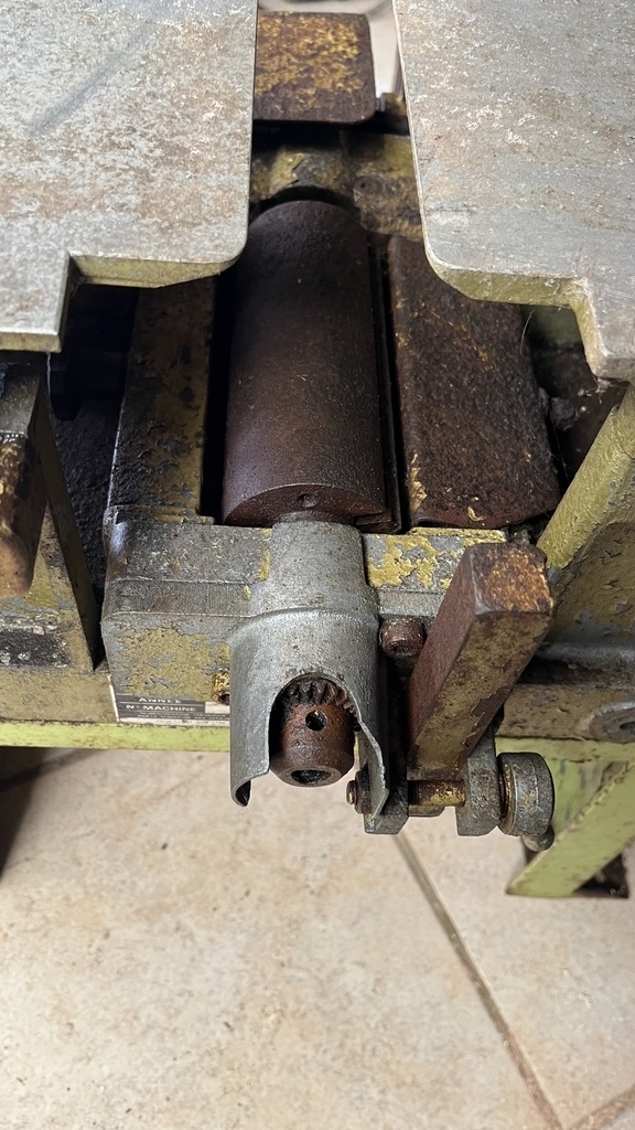

Étant le nouvel et heureux propriétaire d'une Lurem C7, j'ai une question concernant certains accessoires fournis avec la machine.
Elle fonctionnait dans les années 80, mais est restée inutilisée depuis, et a pris la rouille.
Je l'ai nettoyée et lubrifiée, et j'ai constaté que toutes les pièces mécaniques sont bien ajustées. Malgré l'absence d'une ou deux pièces, elle me semble presque complète.
J'ai déjà consulté le manuel, mais je n'y ai trouvé aucune mention de la possibilité de fixer un tour à la machine.
Je souhaiterais savoir si cet accessoire est compatible avec celle-ci. Et quelles pièces pourraient être manquantes pour son raccordement ?
Je n'ai jamais entendu parler d'un tour adaptable sur un combiné...
João Paulo Gonçalves

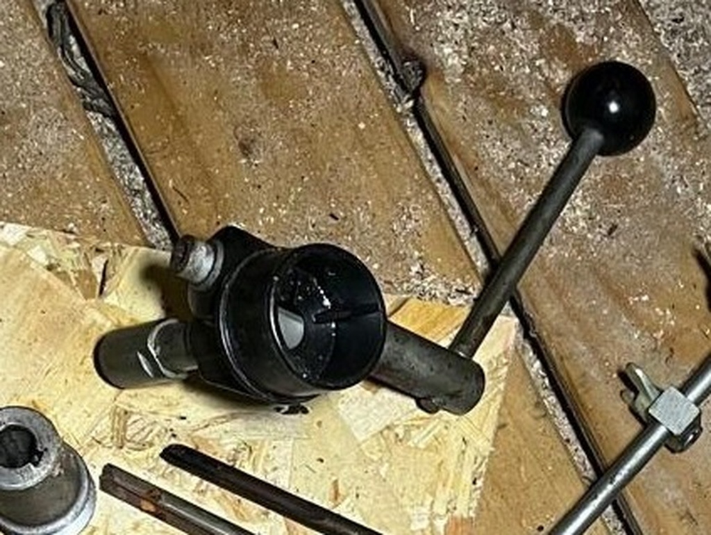

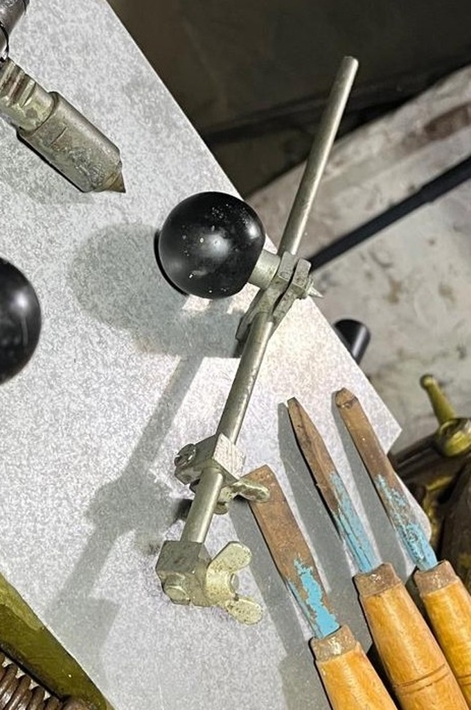

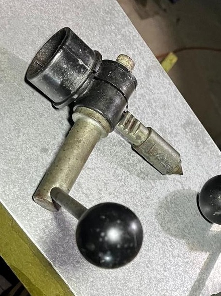

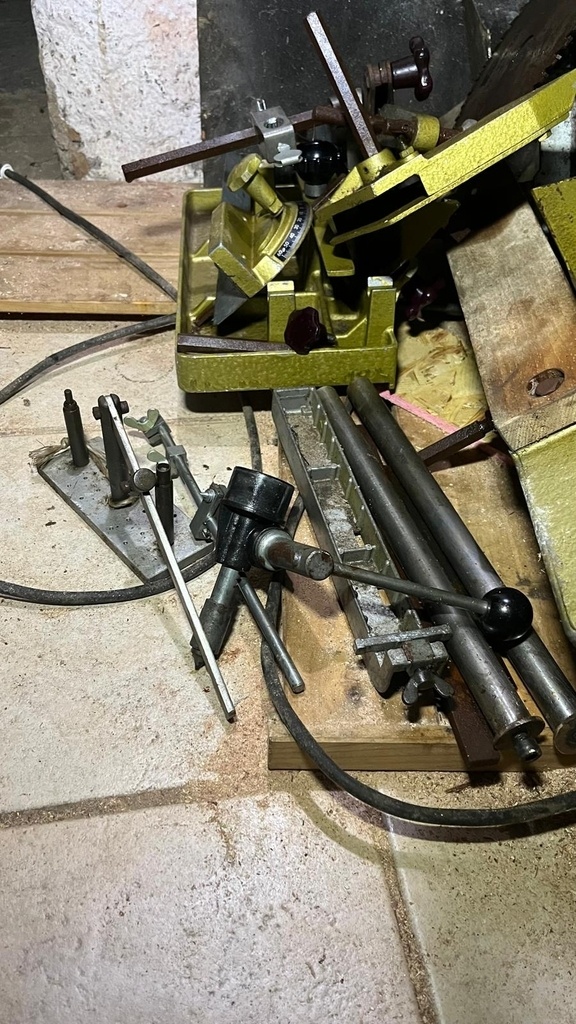

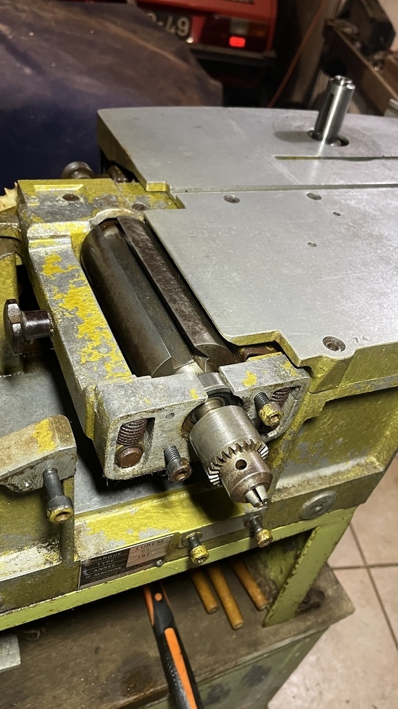

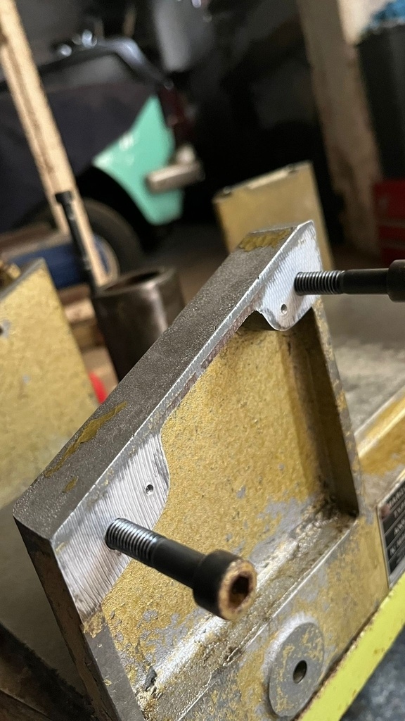

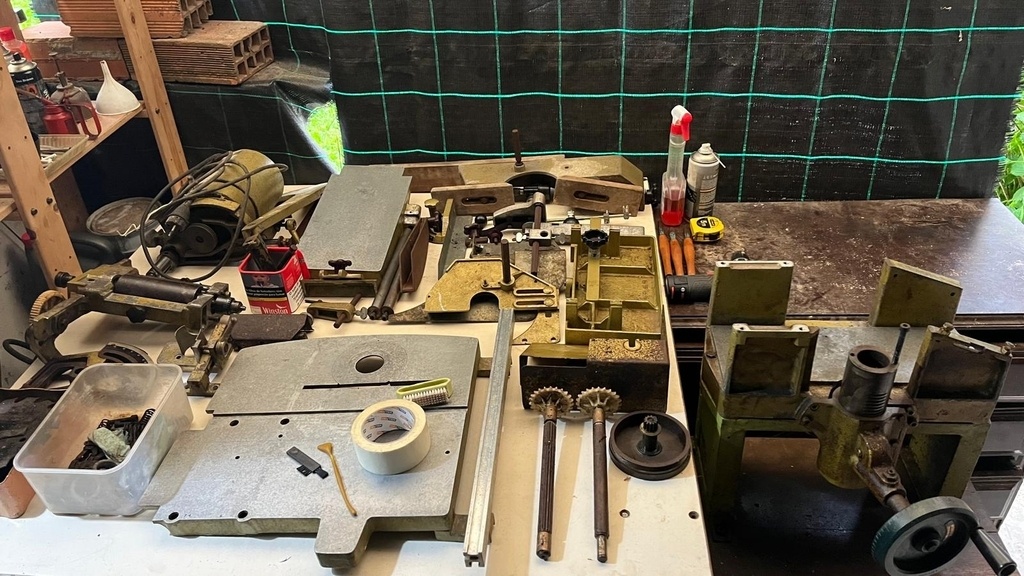

Ma question n'a peut-être pas de sens, mais je débute en menuiserie. Ma machine est arrivée avec ces accessoires que je ne connais pas. Est-il possible de les brancher sur la machine ou sont-ils en trop ?

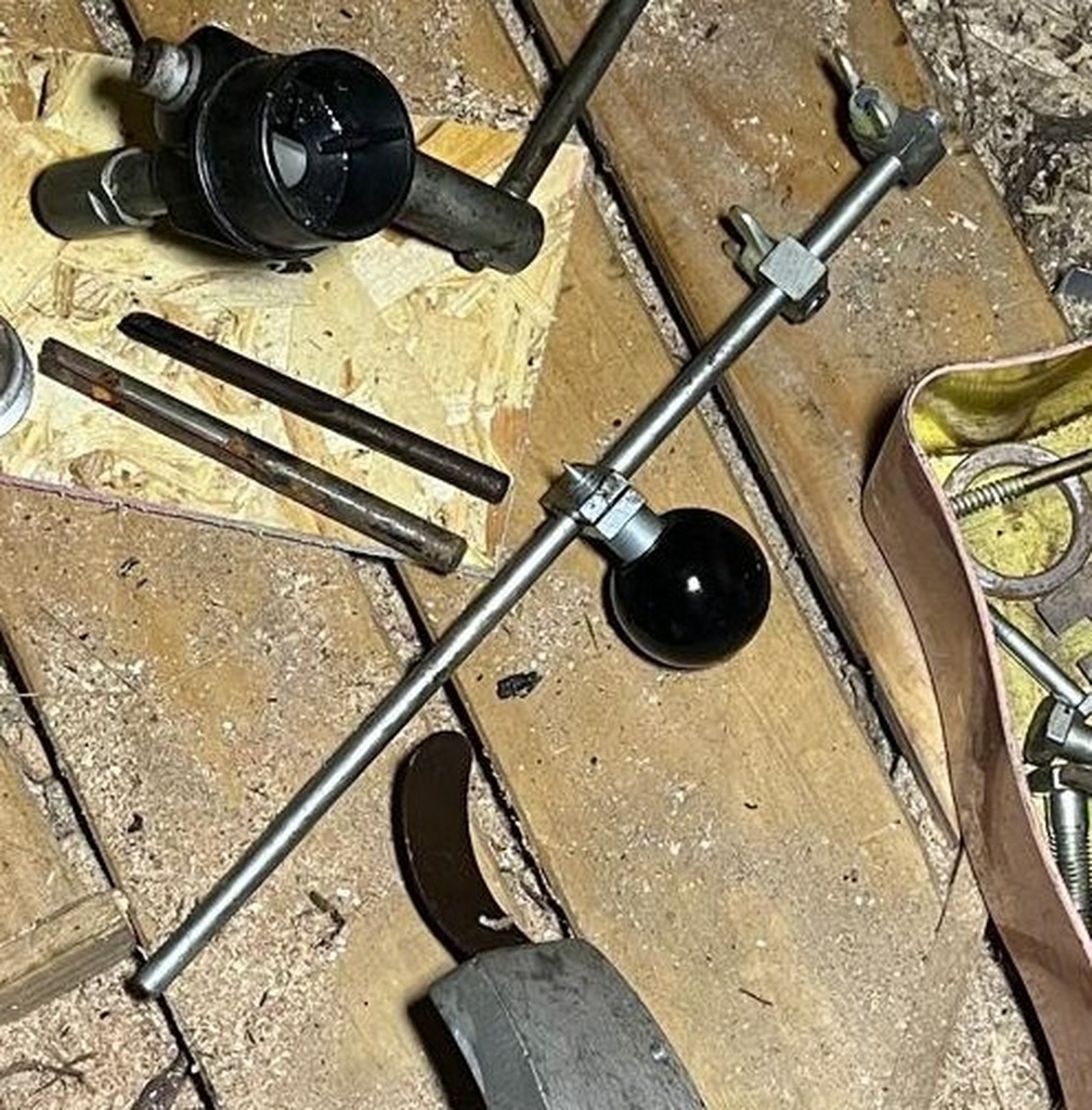

Oui les accessoires semblent appartenir à la machine.
Les 4 premières photos j'ignore à quoi ça sert. Les photos 3 er 4 ressemblent beaucoup à une butée réglable peut être pour la mortaiseuse.
Sur la dernière photos il faudrait un peu plus de détails mais j'y vois la mortaiseuse, ce qui ressemble au flexible de perçage vendu avec la machine et un guide angulaire pour la scie. Pour le reste difficile à dire en l'état.
Merci pour votre réponse ! En fait, je n'ai pas de doutes sur les accessoires principaux de la machine. Ma question portait vraiment sur les pièces des 4 premières photos. Si personne ne les reconnaît, c'est qu'elles ne sont sans doute pas adaptables à cette machine et, dans ce cas, ça ne sert à rien de vouloir les connecter.👍

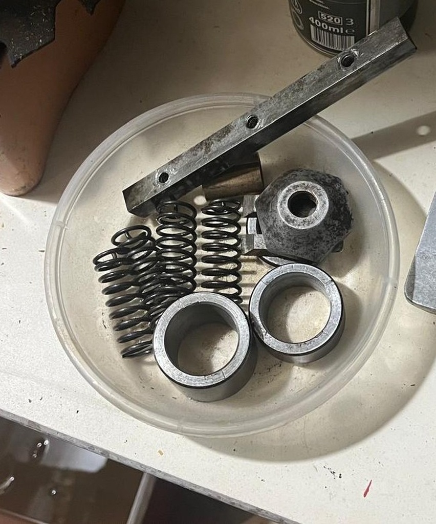

xavier62
Bonjour monsieur,
Lurem possédait plusieurs options sur ses combinées, notamment une scie a ruban adaptable ainsi qu un tour sur la mortaiseuse à mèche.
La pièce avec une pointe et une crémaillère fait justement penser à la contre pointe d' un tour avec le système de blocage mais ce qu il manque surtout c est le banc avec le support d' outil.
La présence de bédane indique elle aussi la présence d' un tour.
Il vous faudrait trouver sur le net la notice de cette combinée pour voir à quoi ressemble le banc.
J' espère vous avoir apporté un peu d' éclaircissement.
Bon copeaux.
Cordialement
Bonsoir xavier63, merci pour vos informations. Oui, je pense que cela pourrait convenir à la machine, car la personne qui me l'a vendue travaillait dessus dans les années 80 et 90. Malheureusement, elle est décédée et sa famille a entreposé la machine dans un hangar. Si j'ai bien compris, ils utilisaient le foret pour fabriquer un tour. Cette pièce servira de contre-pointe, mais il me manque le support pour le foret et le schéma de fixation de la contre-pointe à la table. J'ai cherché partout, même une simple image, pour pouvoir m'y référer. Je suis un cours de restauration et je constate que la machine est en très bon état : roulements en bon état, aucun jeu et le moteur fonctionne parfaitement.

En excellent état. On voit que la machine a très peu servi.
