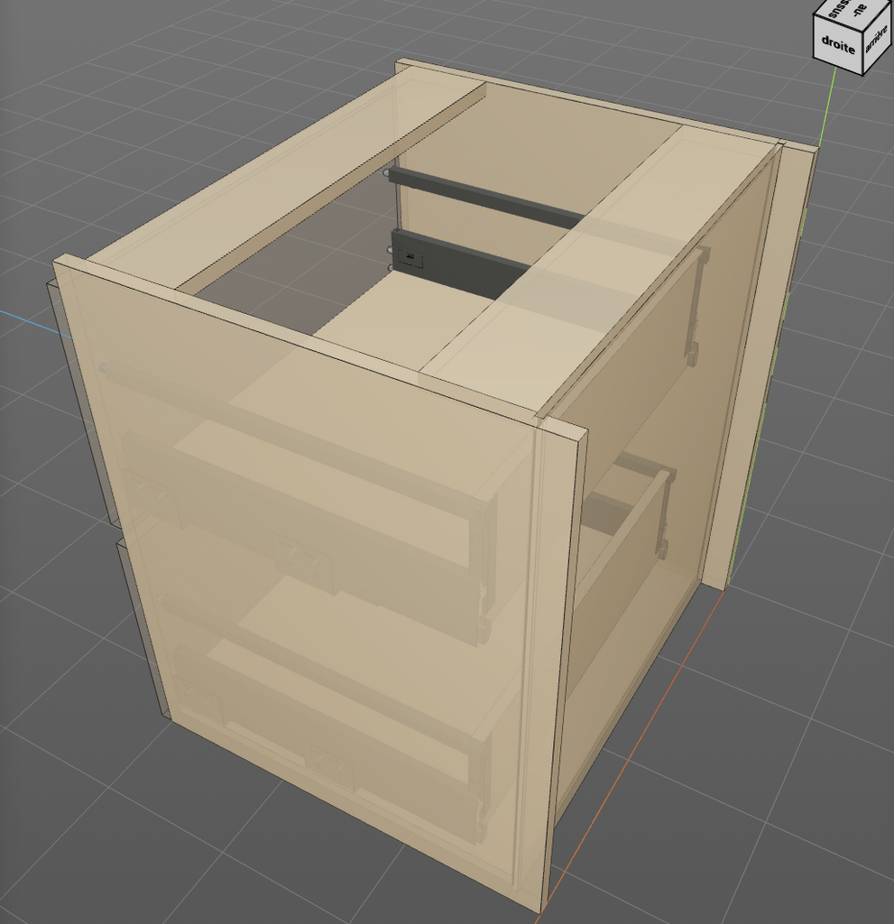

Je sollicite vos retours d'expérience sur la conception de mes caissons de cuisine. Ma méthode actuelle est la suivante :
• Montants : 19 mm, rainurés pour fond de 8 mm.
• Fond (dos) : 8 mm rainuré (débouchant).
• Plancher (bas) : 19 mm.
• Toit : 2 traverses horizontales de 19 mm (Lg 120 mm).
• Assemblage : Vissage direct.
Si cette structure est robuste, elle me pose deux problèmes majeurs :
1. Logistique : Coût du 8 mm souvent supérieur au 19 mm.
2. Intégration : Conflits systématiques entre les traverses horizontales et l'encastrement des plaques ou de la robinetterie.
Je réfléchis à passer sur des traverses verticales, mais cela soulève de nouvelles questions techniques :
• Évier sous plan : Sur quoi faites-vous reposer la cuve (ou ses fixations) si la traverse avant est verticale ou absente ?
• Profil Gola : Comment gérez-vous l'usinage des montants et la fixation du profilé tout en conservant la rigidité structurelle du haut de caisson ?
Je cherche le meilleur compromis entre économie de matière, solidité et surtout gain de temps à la pose (éviter les découpes "galère" sur chantier).
Je vous joins une capture de ma méthode actuelle face à une des conceptions que j'étudie.
Merci par avance pour vos avis et vos astuces de fabrication !
Pour les épaisseurs des montants, traverse basse (et haute, le cas échéant), ça n'est pas déconnant.
Pour le méla de 8, qui est effectivement souvent plus cher que le 19, tu peux passer au plus épais. Mais c'est alors le poids que tu augmentes.
À voir suivant ton mode de manutention, livraison, si c'est gênant ou pas, car là, tu peux avoir un problème qui pour le coup, sera bien logistique. Pour l'instant, tel que je comprends, c'est plutôt d'un problème économique, que tu parles.
Pour les traverses sous évier, les positionner à la verticale est une solution. Qui de plus a l'avantage de masquer le(s) bac(s) d'évier si porte toute hauteur. Ou, le cas échéant, peut servir de fixation de façades de faux tiroirs.
Il existe aussi ce genre de traverses métalliques (qui peuvent au besoin se recouper, si longueur hors des standards)
Concernant la fixation de l'évier, tu as bien un plan de travail, dessus, non ?
Au sujet des découpes pour profils poignées encastré, style Gola, Pour ma part, je les faisais au CU (Aujourd'hui en retraite, je n'en ai plus. Même si en cas de besoin, mon ancienne boite n'est pas loin !😃)
À défaut, réaliser un gabarit (ou 2 : 1 pour la découpe haute, 1 autre pour la découpe intermédiaire), et utiliser une défonceuse avec fraise à copier).
Pour la fixation de ces profils, il existe des kits de fixation, par l'arrière.
Et la traverse est, si nécessaire, décalée autant que de besoin, vers l'arrière.
Et pour terminer sur les "astuces", pour ma part et depuis de nombreuses années, tous les perçages (tourillons, avant-trous de vissage ou autres perçages pour quincailleries) ainsi que les diverses découpes étaient effectués sur CU.
Mais même sans, il est possible d'anticiper au maximum tous les usinages nécessaires au montage, et donc le montage lui-même, et de ne pas avoir de ces "découpes galères" dont tu parles, au moins sur ces aspects, à la pose.
