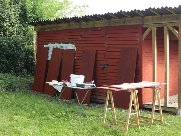

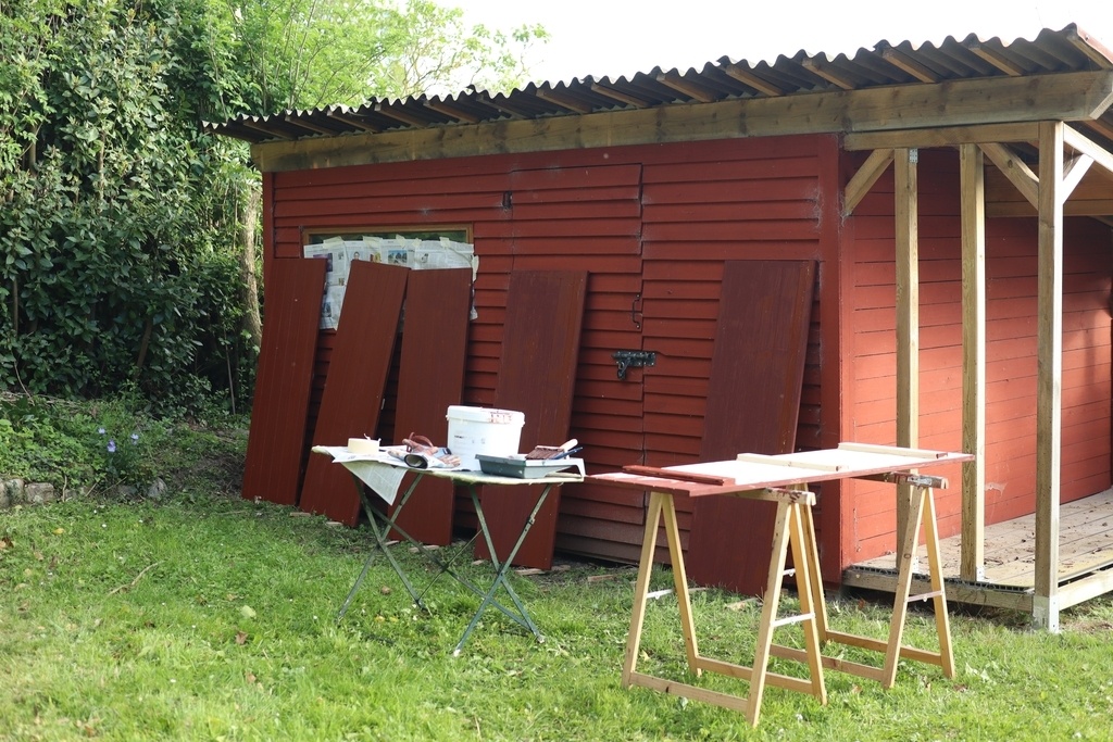

Bonjour, j'ai fabriqué il y a 3 ans un abri de jardin en bois : structure en pin et bardage en planche à volige résineux pour réduire les coûts. Pour protéger le bardage, j'ai appliqué une peinture à la farine et à l'ocre : c'est assez joli, ça protège bien le bois, c'est économique et c'est assez plaisant à fabriquer et à appliquer. Si ça t'intéresse, je pourrai te donner plus d'infos.

Peinture à la farine également pour moi, et j'en suis trés satisfait

Si tu veux en savoir plus : wiki.maisons-p...&oldid=4729
