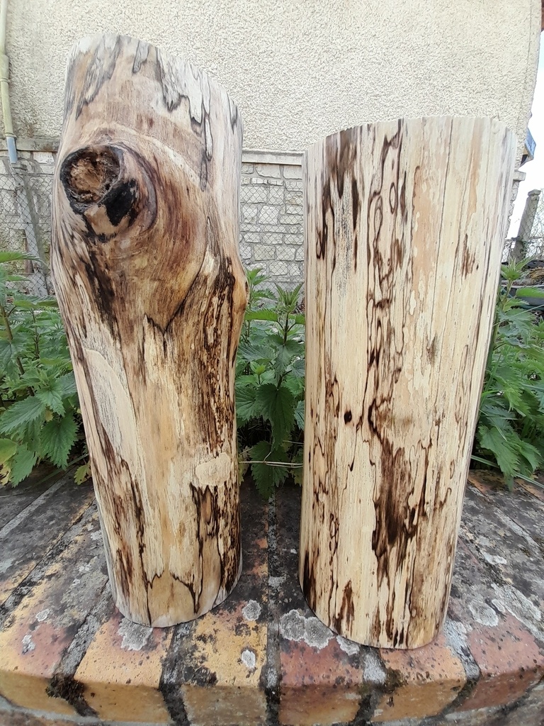

Je suis curieux de savoir si le bois spalté est recherché et si ça vaut le coup de le travailler.
Que pensez-vous de ces troncs bruts ?
Merci d'avance pour vos retours et conseils !
Premier détail : en France on parle de bois échauffé ; "spalted" c'est chez Shakespeare ; et il ne connait pas l'accent aigu. Je précise que je ne suis pas fondamentaliste de la lutte contre les anglicismes mais celui là ne m'inspire pas.
Pour revenir à la question de base : le bois échauffé est recherché par certains pour la réalisation de petits objets ; les tourneurs ou les marqueteurs par exemple.
Par contre il est impossible de se prononcer sur sa qualité sous forme de buche ; il peut héberger des xylophages, etre dans un état de décompositions trop avancé... Sur ce genre de pièce ça va plutot etre une affaire de coup de coeur : si le graphisme t'inspire une création fonce ; sinon fais-en don.

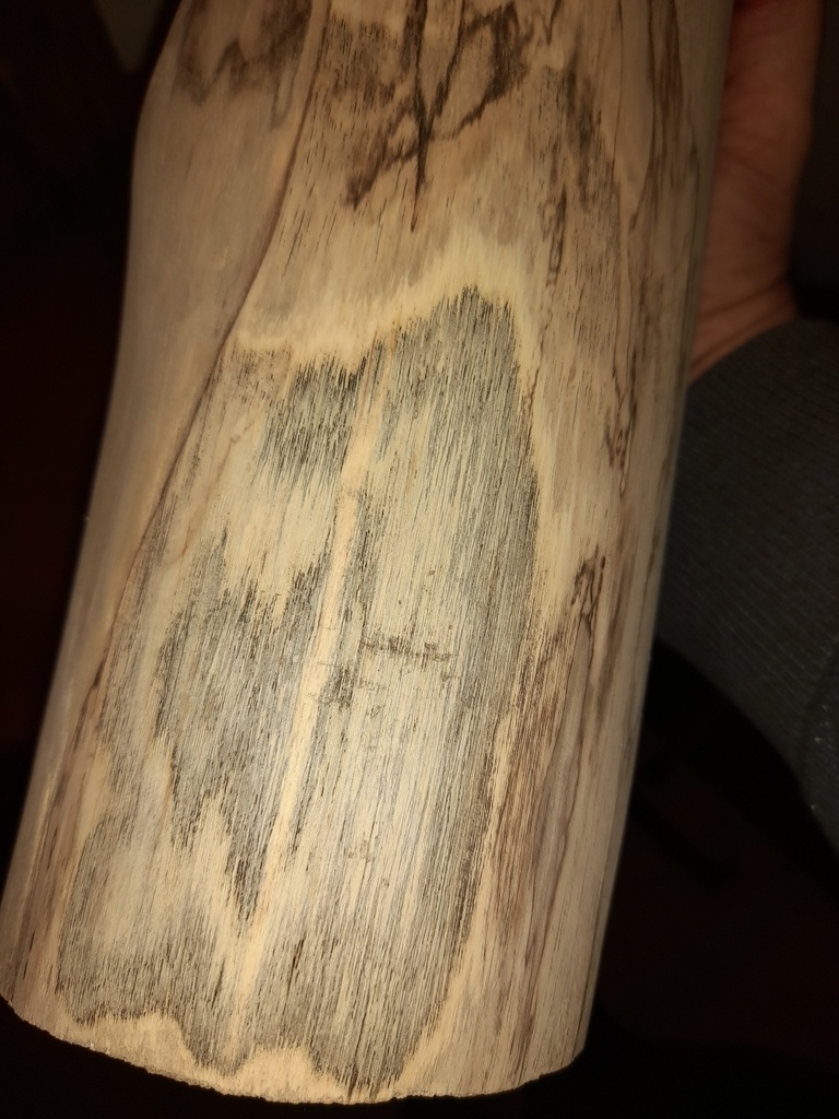

Je vous remercie de votre réponse. Je ne sais pas s'il héberge des insectes, en tout cas il est dur et pas friable, c'est déjà ça ! Je vais le transformer en lampe à poser.
top, au pire si il y a de la farine qui apparait (ce que les xylo laissent derrière quand ils rongent) tu le met 10 jours au surgélateur.
Zed89
Merci mofran je garde ton conseil pour un.morceau enfariné 😁👍mais le bois est dur apparement pas de farine dutout
