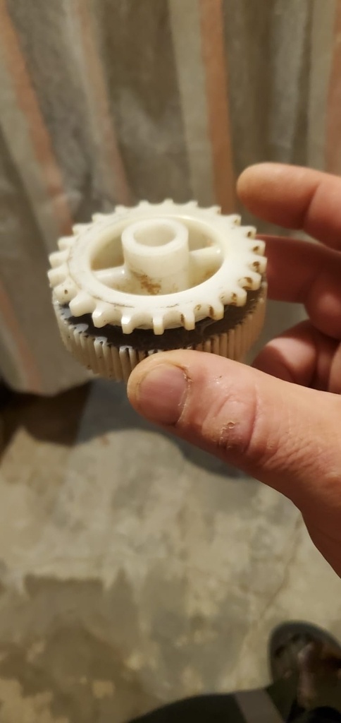

Lurem C2600. pignon entraineurs rabot usé

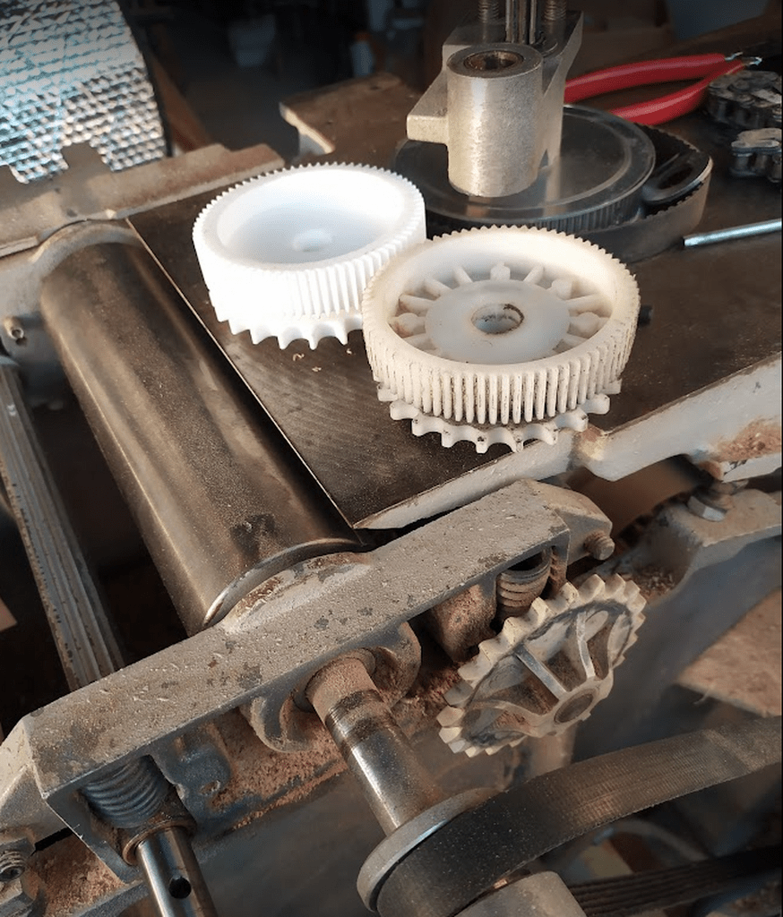

salut tout le monde.
comme beaucoup possédant un combi LUREM je galère de plus en plus à la réparer quand il le faut.
la marque n'existant plus depuis 15ans les rares pièces trouvables sont vendues par un ancien commercial de la boite pour un bras contre une poignée de graviers en prime.
mon problème, le pignon/poulie dit "fusible" (pièce qui cassera en premier pour éviter de tout péter) des entraineurs du rabot est bouffé donc défaut d'entrainement des planches et je n'arrive pas à trouver comment faire pour solutionner l'affaire. les imprimantes 3D ne font pas ce genre de pièce, matière trop fragile. quelqu'un a t-il déjà eu le problème? une idée d'entreprise qui pourrait refaire cette pièce mais sans abuser sur le prix de l'usinage? peut-on le changer par une version métal? modélisation compliquée.. je peux joindre les cotes de la pièce au besoin.
merci pour vos futurs retours.

salut! merci pour ta réponse.
c'est un ami ingénieur dans le secteur des plastiques qui m'a dit être très sceptique sur la durabilité d'une pièce imprimée qui certe fera le taf un moment mais la sollicitation est plutôt forte et donc risquerait de s'user assez vite. voilà.
pour la résistance mécanique je ne me ferai pas de soucis vu ce qu'elles ont prises chez nous mais pour le coté fatigue et abrasion c'est effectivement pas leur fort. Après il est également possible d'imprimer du nylon qui est le matériau qui sert a ce genre de pièces fusible.
Puisque tu as le plan 3D, il faut trouver une boite qui pourra l'imprimer dans une bonne résine.
L'original est en plastique, pour qu'il puisse casser. Une impression résine sera équivalente.

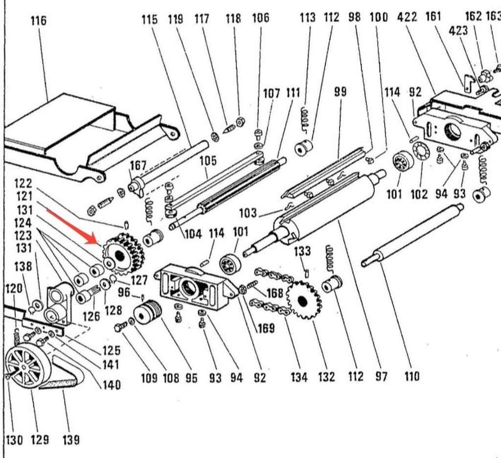

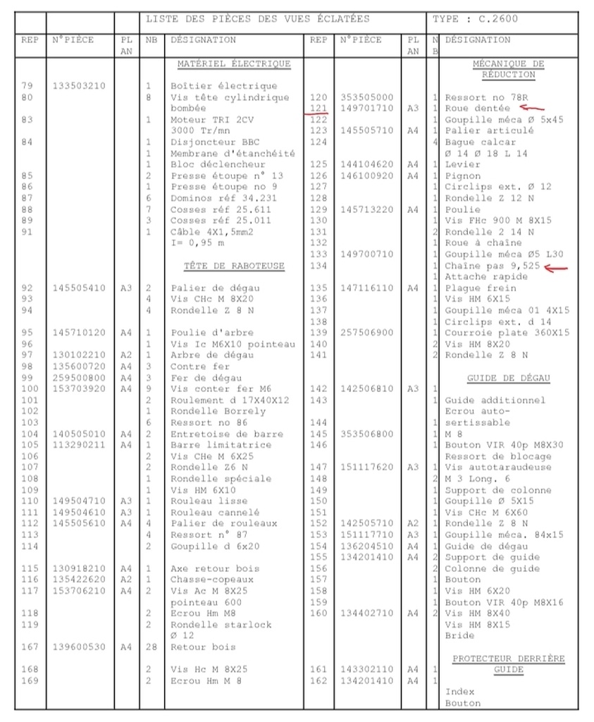

S'agit il de la piece 121 sur la vue de la documentation de la C2600 ?
Comme le dit andrefy
il faudrait donner toutes les dimensions de la pièce, diamètre,nb de dents... sur un plan , et quelle partie du pignon est éventuellement récupérable.
Ce problème avait déjà etait vu:
Et la pièce se trouve ici : (avec un doute sur sa résistance)
etsy.com/fr/li...rem-149701710-o
Phil974

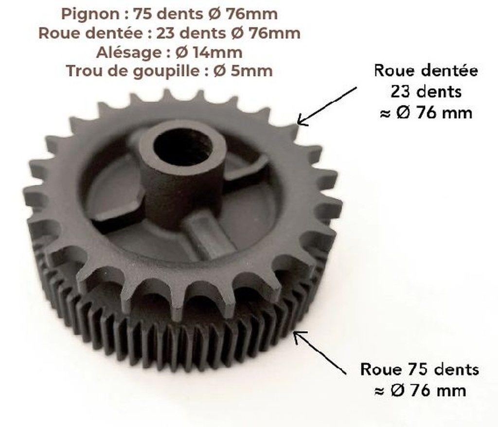

Je l'ai faite imprimer en nylon il y a 3 ans pour mon C2000, elle tient toujours...
J'avais récupéré ce modèle 3D (qui semble être le même) : thingiverse.com/thing:6753265

salut! merci pour ta réponse. te souviens-tu du prix, as-tu encore le contact de la boite et une idée du délai fabrication/livraison?
Phil974
J'ai retrouvé la facture: j'avais fait imprimer 2 exemplaires pour 65€ chez sculpteo. J'avais choisi celui ci car ils expédiaient à la Réunion, mais c'était il y a 3 ans donc les prix et la concurrence ont sans doute évolués... Elles ont été expédiées 4 jours après ma commande.

salut Paul26. merci pour ces plans que je me suis empressé d'enregistrer. il s'agit bien de la pièce 121. je prendrai le temps de vérifier les cotes rapport au dessin 3D.
Paul26
La documentation complète se trouve dans la rubrique outils

je commente le modèle ci-dessus, après l'avoir imprimé en en ABS chargé fibre de carbone : je refuse de faire toute autre impression à partir de ce modèle.
On ne peut pas appeler ça une roue dentée, c'est une roue à encoches en Vé ! Quand on ne connait rien dans un domaine, il faut au moins se renseigner. Je ne critique pas le bricoleur qui a dessiné ce modèle (et il a dû en baver !), il faudrait juste le présenter pour ce qu'il est : pas une pièce mécanique, une décoration de théâtre, pourquoi pas !
Dans le temps, les roues de moulins avaient des dents rapportées en bois, mais on n'avait pas les machines pour les réaliser et des hommes avaient surtout un savoir faire exceptionnel. Maintenant le premier journaliste venu ne connaissant rien de la technique prétend pouvoir tout réaliser avec l'impression 3D. Preuve que non !
Je suis mécanicien, je fais de la mécanique, pas du bricolage (ou de l'art, on peut éventuellement appeler ça ainsi... )
j'en ai honte d'être Français. Nous qui avions l'une des meilleures industries mécaniques au monde, nous sommes retombés au niveau des Chinois des années 60. La réindustrialisation n'est pas gagnée.

j'ai déjà réparé des modèles C260N, celui-ci est un peu différent, mais on peut peut-être faire quelque chose...
Envoie déjà les cotes...

salut. merci pour ta réponse. je crois bien que c'est la pièce 121 qui est sur l'éclaté envoyé au dessus. je vais comparer les cotes et te redirai. tu peux imprimer la pièce? pour quel prix, quel délai?
andrefy
je peux effectivement la faire imprimer, au moins en ABS. Je ne sais pas ce que ça vaudra en fonctionnement, il faudra que je voie pour d'autres matières... Le délai, maintenant je ne suis pas certain que ce soit fait avant les vacances scolaires... Pour le prix, compte 15 € environ.
Je peux aussi usiner une ébauche acier de chez HPC ou ailleurs...

alors là, ça ne va pas être possible, entre mes absences et celle du copain imprimeur, je ne suis déjà pas assuré de pouvoir l'obtenir avant les vacances scolaires ! Et comme je n'ai pas les cotes, je ne suis pas certain du modèle...
Je vois pour en fabriquer une, je te dirai lorsque ce sera prêt, OK ?
andrefy
comme je n'ai pas tes cotes, le copain l'imprime tel quel en ABS. Je l'aurai peut-être d'ici la fin de la semaine, milieu de semaine prochaine au plus tard en principe. Alors si tu veux l'avoir rapidement, il me faudra tes coordonnées postales, ou tu me fais passer un Mondial Relay si tu veux. Tu me donnera ton retour d'expérience ? On pourra alors voir à en imprimer d'autres...

je viens de vérifier et ce sont bien les cotes données dans le doc que je te mets ci joint.
sur la roue à 23 dents je n'ai qu'un diamètre de 73 mais c'est probablement l'usure car l'autre est bien de 76.

holà ! Heureusement que j'ai récupéré un modèle, car ce n'est pas avec ces maigres cotes que je pourrais faire quelque chose !!!
Le diamètre extérieur théorique de la roue à chaine est de 73,5, sa largeur doit être de 5,3. Il ne peut pas y avoir d'usure sur le diamètre extérieur, habituellement !
La roue dentée à 75 dents doit donc avoir un diamètre extérieur de 77 théorique pour un module de 1 mm. Et quelle est sa largeur ?
Et quelle est la distance entre les 2 roues ? Le diamètre à fond de gorge entre les deux roues ? Le déport de l'alésage qu'on voit sur l'image ? Son diamètre extérieur ? La position du trou de goupille ?
Sans ce strict minimum en plus de ce que tu as donné, je ne peux rien faire. Et je ne parle pas des tolérances, que je peux cependant estimer par expérience ! On s'imagine que fabriquer est très facile... Mais sans la connaissance des normes (ici, les ajustements, les dentures et les transmissions par chaine) et une longue culture mécanique, on ne fait que de la m....

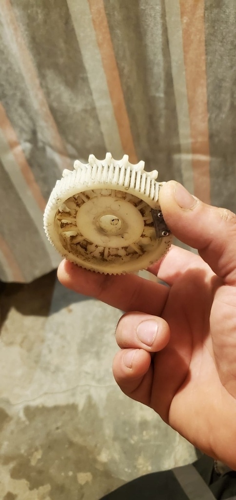

Dis, sur une de tes photos, sous ton pouce, qu'y a-t-il à l'arrière de la roue dentée ? On dirait une plaquette métallique tenue par des vis ???
Je te fais donc imprimer un modèle, ça n'est pas à considérer comme une pièce mécanique, mais comme un prototype, comme pratiquement toute impression 3D. Ça peut tenir un certain temps, sans aucune garantie. Je passerai un coup d'alésoir dans l'alésage pour faciliter le montage (je verrai déjà si le modèle tient la route), pour le reste, j'aimerais beaucoup ton retour d'expérience.

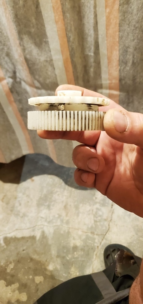

roue dentée 75:
diametre 75,7. épaisseur 15,3. module de 1mm pas compris..
roue à chaine:
diamètre 73,5. épaisseur 5,5
distance entre les deux roues 6mm
diamètre fond de gorge 53,7
déport alésage 6
diamètre ext alésage 22. intérieur 14
position du trou de goupille difficile à voir et je n'ai qu'un réglet.. à priori centré
j'avais incrusté une partie métallique imitant les dents mais trop fine et usée très rapidement.
bien tout lu, je ne considérerai pas la pièce comme définitive et te ferai un max de retours après remontage et utilisation.
si besoin d'autre chose hein!
merci beaucoup. bonne soirée
andrefy
je t'envoie la pièce en ABS chargée fibre de carbone, mais je refuse de faire toute autre impression à partir de ce modèle. Ce n'est même pas la peine de me faire un retour d'expérience, j'ai honte d'être Français ! Nous qui avions l'une des meilleures industries mécaniques au monde, nous sommes retombés au niveau des Chinois des années 60. La réindustrialisation n'est pas gagnée ! Surtout que nous n'avons ni la dictature ni la combativité des Chinois !
Le modèle que j'ai récupéré n'est pas une roue dentée, mais une roue à encoches en Vé ! Quand on ne connait rien dans un domaine, il faut au moins se renseigner. Je ne critique pas le bricoleur qui a dessiné ce modèle (et il a dû en baver !), il faudrait juste le présenter pour ce qu'il est : pas une pièce mécanique, tout au plus une décoration de théâtre.
En souhaitant que ça te dépanne un peu, bonne journée.
