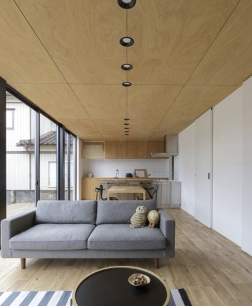

Je suis à la recherche de solutions pour venir fixer des panneaux de MDF de 19mm plaqués chêne en format 3050 x 1220 mm / 48kg à mon futur faux plafond.
Ma maison sera en toit terrasse donc je serais directement au niveau de la dalle. J'essaie de trouver une solution pour créer une fixation sans l'aide de vis apparentes (ce qui esthétiquement ne serait pas très heureux) mais j'imagine que la colle (si on imagine collé à des solives) n'est pas recommandée dans une utilisation comme celle ci ?
A noter que les panneaux seront fixée à une hauteur de 2m90 environ, peut être que certaines vis dans le même ton que le bois pourraient éventuellement passer inaperçues... *
Bref, si quelqu'un a une idée en tête, je serais preneur, merci beaucoup !

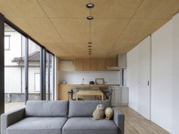

exemple de réalisation :

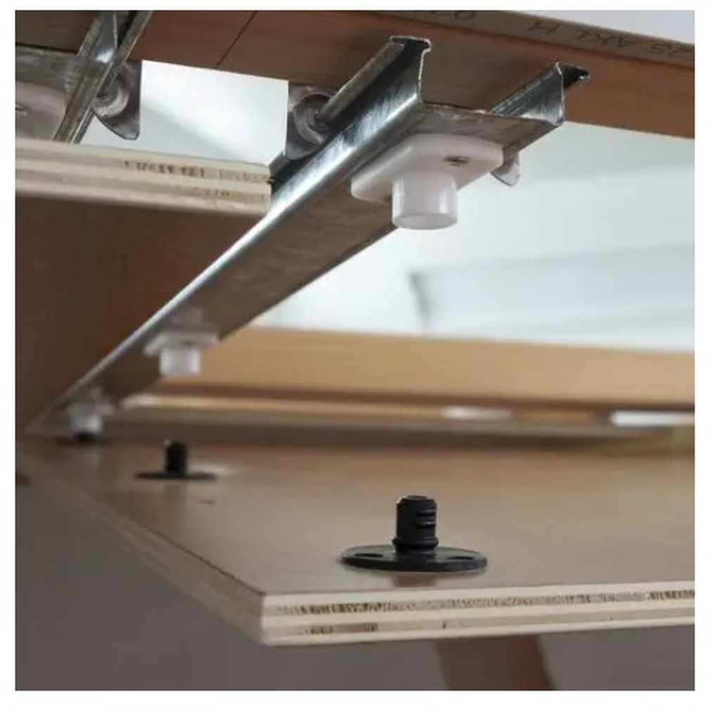

Sur rail placo avec peut être un système de fixation de ce genre.
archiexpo.fr/p...72-2241062.html

l'exemple que tu montres en photo ce sont des panneaux avec une rainure et ils s'encastrent dans la structure du plafond comme une languette ; d'où le faible écart entre chaque panneau . Un peu complexe car le jeux est minime .
Tu as intérêt à avoir une structure de plafond qui soit bien rigide ; qui ne balance pas .
Il va y avoir du poids, pas comme avec des dalles minérales .

Je n'en ai aucune idée mais instictivement j'imaginais fixer au dos des panneaux des rails à placo puis d'utiliser des suspentes.
En fait comme une pose de plafond placo.

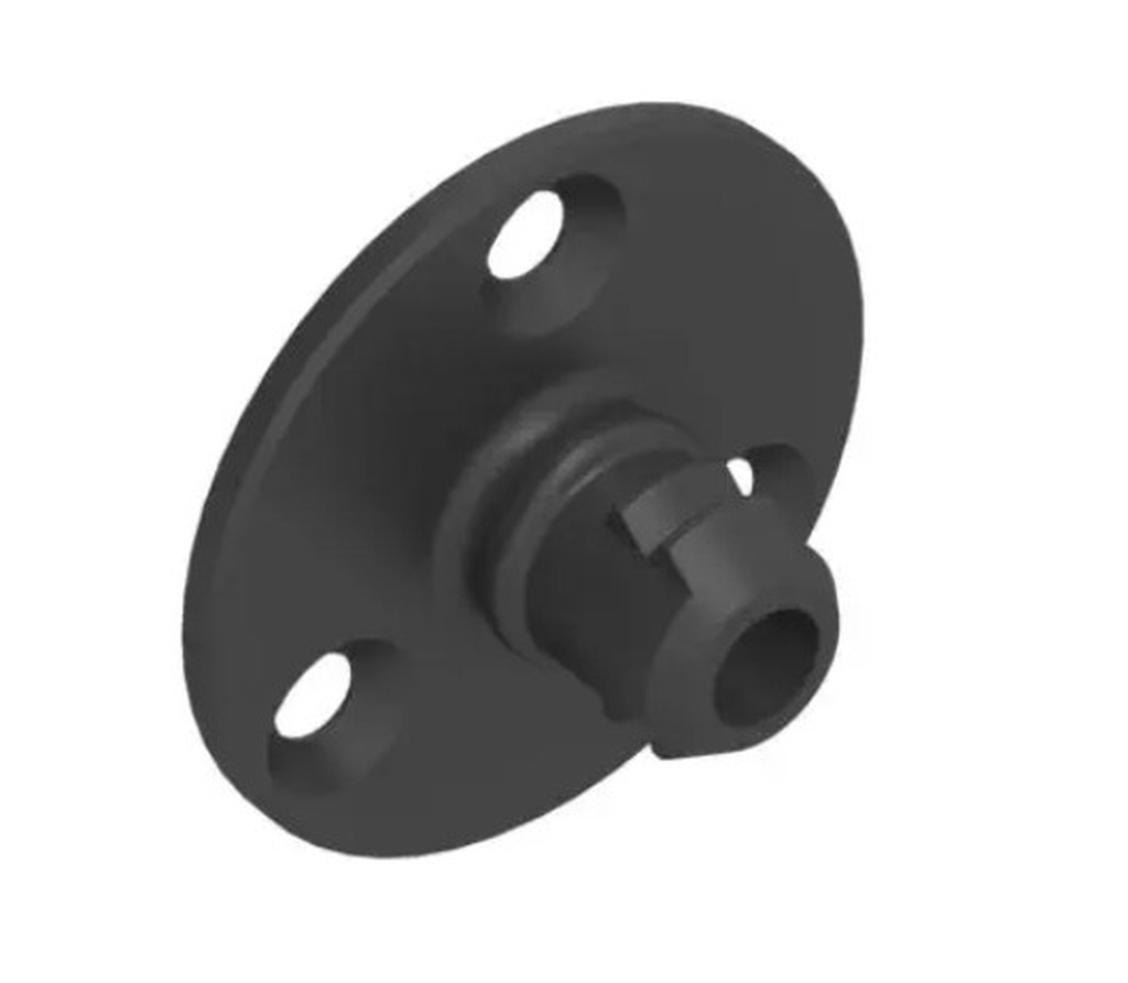

Le système qu'évoque Paul26 semble intéressant, quelqu'un a t-il déjà utilisé ce procédé ? La marque propose pas mal de systèmes pour une pose sans vis apparentes

À savoir qu'aucun architecte ne se risquerait à proposer, ou aucun bureau de contrôle n'accepterait ce genre de chose en plafond !
Il faut savoir également que les perçages et vissages de ces systèmes exigent une précision extrême, pour ne pas risquer qu'un des éléments ne soit décalé, et empêche l'agrafage d'un panneau entier.
En outre, il suffit de peu, pour qu'une de ces fixations soit faussée, tordue, ou détériorée, et remette en question la tenue de tout un panneau.
En plafond, il faut impérativement un système de montage, ou au moins un système de retenue, éliminant totalement le risque qu'un élément de plafond tombe sur la tête de quelqu'un, un jour.
Soit, il faut des panneaux posés sur un réseau de rails, dans la même idée qu'un faux plafond dalle. Mais avec des profils adaptés au poids d'un plafond bois.
Soit, un système de vissage (dans une armature préalablement posée/fermement fixée et réglée de niveau), par des pattes de fixation, profil alu, combiné ou pas avec des fausses languettes formant joint creux.
Si tu as regardé le lien que je donnais plus haut, je proposais d'ailleurs un système, en réponse à une autre question, avec des profils alu en H inégal.
D'autres techniques sont possibles, avec des pattes de fixation préalablement vissées (et collées en plus, par sécurité) au-dessus d'un côté du panneau, le panneau suivant venant "s'enfiler" progressivement par-dessus. Des fausses languettes venant dissimuler le tout, et permettre la possibilité de bouger légèrement en dimensions.

J'ai regardé les produits de FastMount de plus près et je réalise le surcoût gigantesque que cela représente au m² (pour un clip mal + femme il fait compter minimum 5€ ...)
J'ai du coup fait d'autres recherches et suis tombé sur ce produit : fastcap.com/product/beauclip
En admettant que je parte sur des panneaux de taille 1250x1250 soit environ 20kg, je pensais fixer des tasseaux sur la dalle et ensuite fixer sur 3 tasseau mon panneau à l'aide de 9 clips (ils parlent d'une résistance jusqu'à 7kg par clip).
Dans l'idée, cela vous paraît-il jouable ?

Pour le coût de produits Fastmount, je te prévenais précédemment, en effet. Et je ne sais pas si tu t'es renseigné sur le prix des rails !
Concernant cet autre modèle que tu as trouvé, pour de l'habillage vertical ou mural, pourquoi pas. Tu remarqueras d'ailleurs que dans le peu qu'ils décrivent, ils ne préconisent ce produit que pour des habillages verticaux, mais ils ne parlent pas d'usage en plafond.
Je rappelle de nouveau qu'aucun architecte, bureau d'étude ne se risquerait à proposer, ou bureau de contrôle à valider un système de ce genre, pour un plafond.
