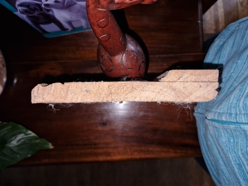

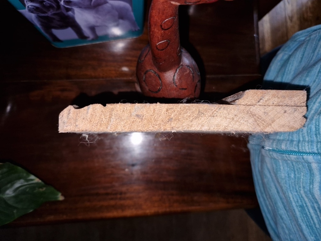

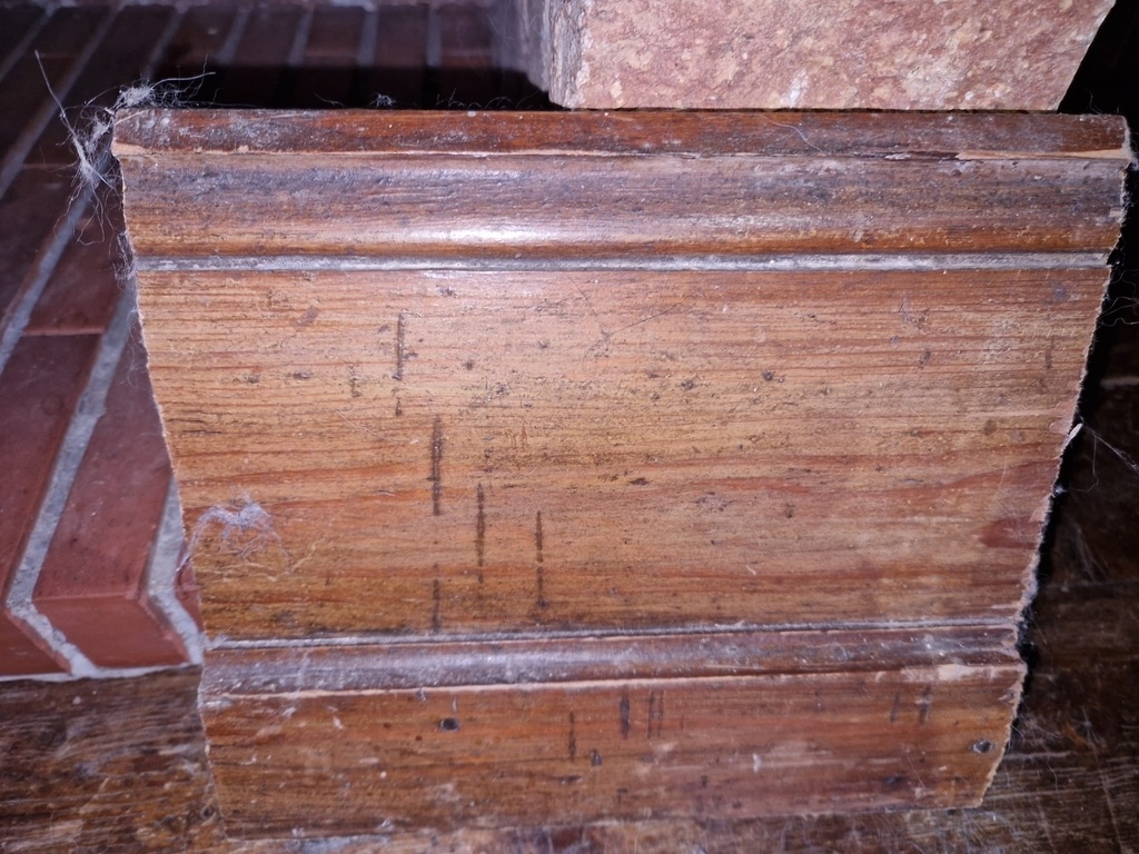

Bonjour, Je rénove une vieille maison des années 20 et donc dernièrement j'ai supprimé une porte entre deux pièces, j'ai donc comblé le mur à l'endroit de la porte mais mon souci c'est qu'il n'y a pas de plinthe à cet endroit donc j'aurais voulu refaire les plinthes de chaque côté de ce mur mais il faudrait pour que ce soit esthétique que les nouvelles plinthes soient identiques à celles des autres murs et forcement ce ne sont pas des moulures classiques que l'on trouve dans le commerce puisqu'elles sont anciennes. Donc d'après les photos que je joint, pensez vous que je puisse arriver à refaire ce motif moi même avec une défonceuse par exemple ou autre, ou sinon y a t-il quelqu'un du Territoire de Belfort qui serait en mesure de m'aider à le réaliser ?

à la défonceuse c'est souvent pas évident de trouver la ou les fraises qui permettraient de composer la même moulure. idéalement ça se ferait à la toupie au fer, mais ça demande matériel et savoir faire. En plus simple, pour une longueur de plinthe raisonnable, (le tarabiscot pourrait être une bonne approche. (voir par exemple cette création de Wolfie pour découvrir cet outil formidable )

non mais un tarabiscot c'est un bout de bois avec une fente et une vis, pas besoin d'en acheter un ! et le fer de racloir se fabrique, soit à base d'un fer de racloir spécial, acheté en plaquette ou en feuille plus grande, parfois trouvable en gsb, soit par exemple avec une vieille lame de scie égoine, ou de scie à ruban... et puis on le met en forme à la meuleuse, disqueuse, lime, ou autre, et on donne un morfil avec un affiloir, ou à défaut avec un tournevis ou autre objet ou outil en acier dur.
2m45 ça commence à être long, mais c'est faisable, et sans accès simple à une toupie ça reste à mon sens compétitif comme approche. mais on est déjà dans une technicité non négligeable si on n'est pas bon bricoleur. et sinon, se rapprocher d'un menuisier serait probablement plus simple. mais apprendre à se fabriquer un tarabiscot et ses fers est une super expérience, je recommande ! je pense que les vidéos explicatives ne manquent pas.

Techniquement, pour le profil, ça peut se reproduire, sans problème, avec une toupie et par quelqu'un sachant faire des fers. Il reste à trouver la personne ou l'atelier qui puisse te le faire, non loin de chez toi.
Mais à la défonceuse, peu de chance que tu y arrives avec exactitude.
Par contre, si tu veux conserver la même finition, même ravivée, peu de chance qu'il n'y ait aucune différence. Même très bien reproduite, la finition et couleur des pièces neuves évoluera différemment des existantes, dans le temps.
À voir si changer l'intégralité des plinthes par un modèle plus courant ne serait pas une solution plus simple, rationnelle, rapide, et peut-être moins couteuse.

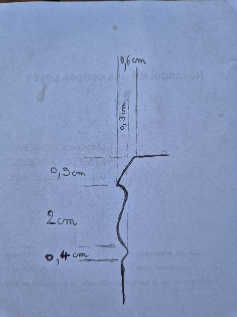

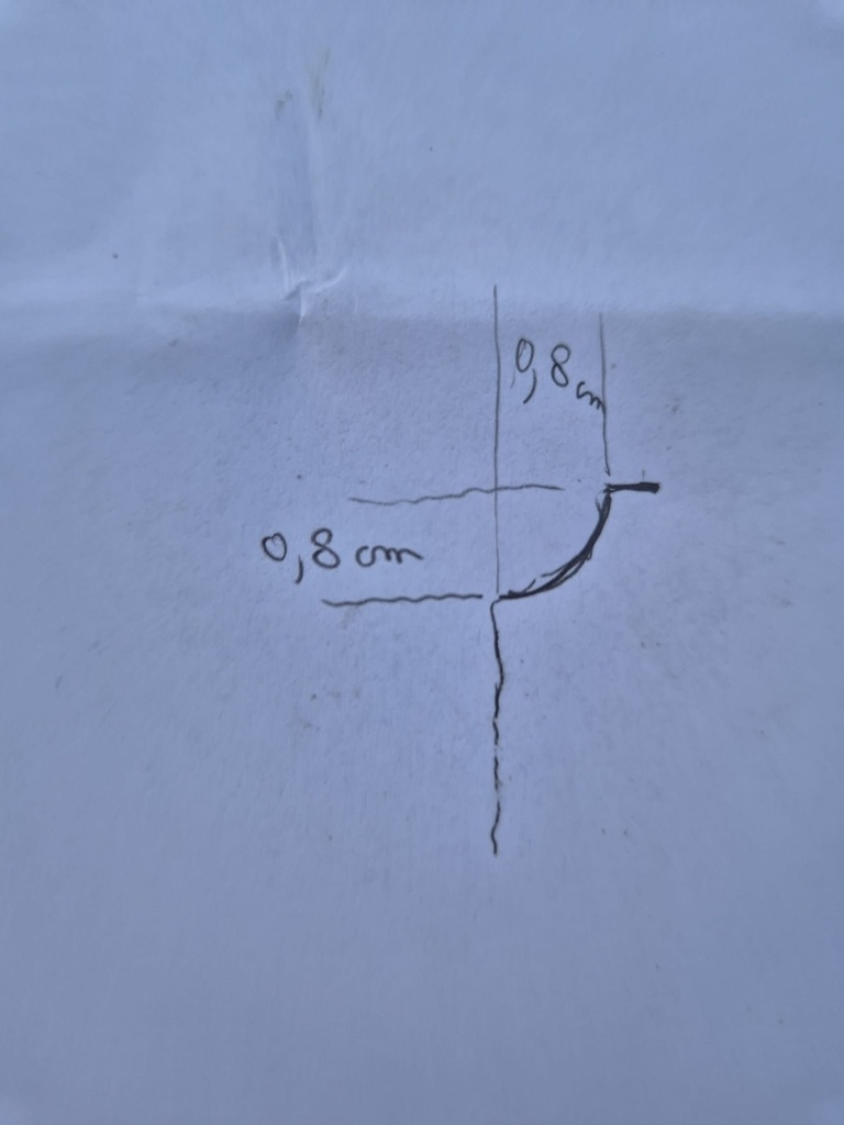

Merci pour ta réponse, voici les côtes en photo, j'espère que c'est ce que tu as besoin comme mesure :-)
je regarde cela dans la journée
je viens de jeter un œil et je n'ai pas de quoi te dépanner, desolé
l'autre solution est de faire un fer avec une toupie à arbre fendu

tout d'abord, ta section montre qu'elle est composée en 2 parties, c'est déjà une bonne chose à reproduire.
petite quantité un tarabiscot effectivement comme dit précédemment long mais satisfaisant.
Si maintenant c'est toute une pièce à envisager et si tu disposes ou a accès à une toupie plusieurs fournisseurs sont capables de te fabriquer assez rapidement des fers selon ton profil.pour la grande planche. La petite est accessible à une fraise quart de rond à roulement.
