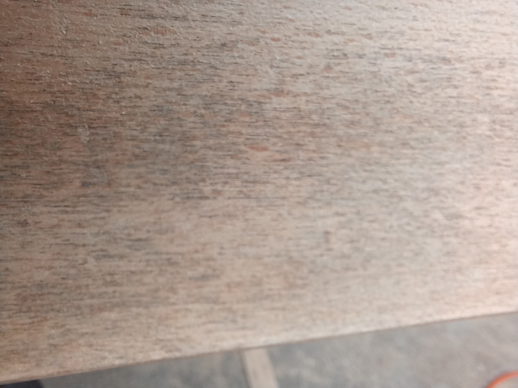

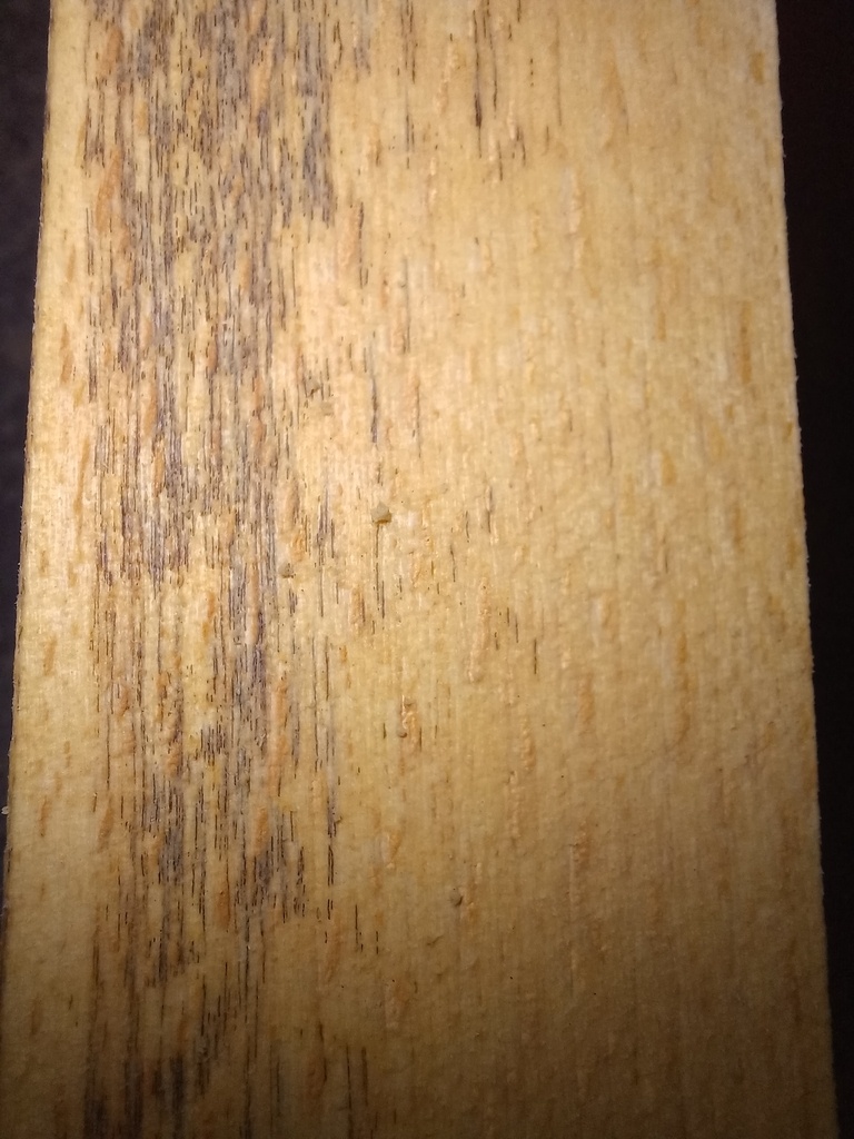

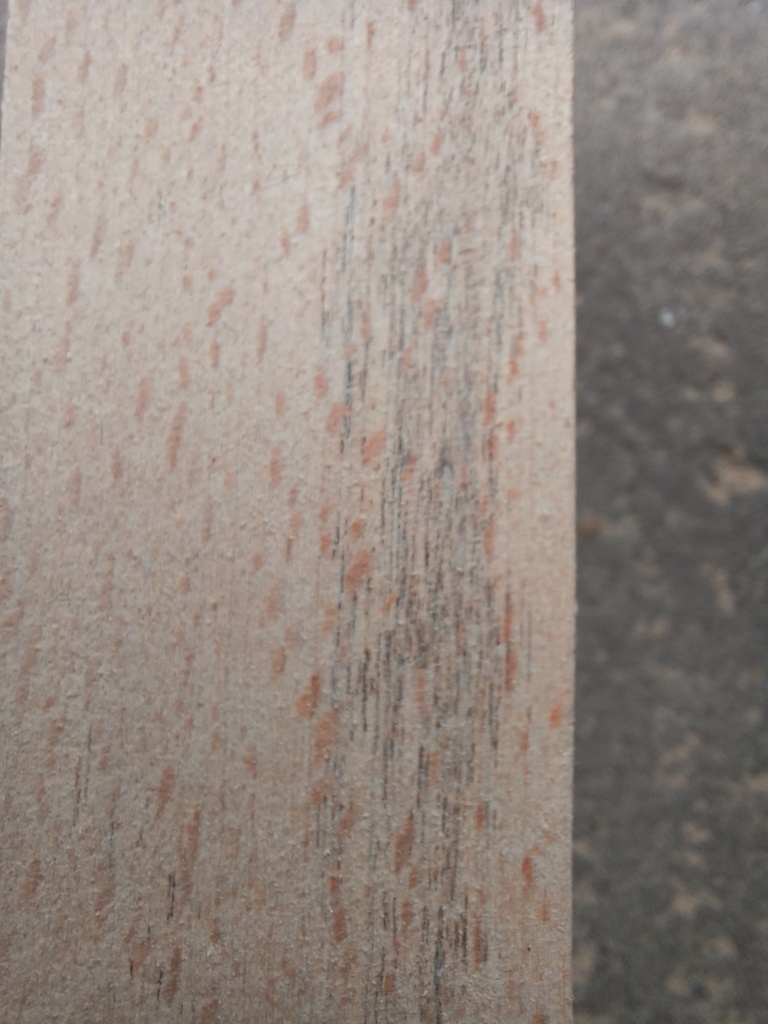

Je suis en train de rénover une table en hêtre.
Après décapage, un passage au sel d'oseille et un gros ponçage, je récupère un bois bien propre sauf par endroit où restent ces traces noires bien incrustées et très étendues par endroit. J'ai l'impression qu'elles sont dues à de l'humidité, je n'en suis pas sûre. Est ce possible d'en venir à bout ? Si oui, comment ?
Merci pour vos réponses 😊
Il va falloir teinter la table en foncé pour cacher les défauts. C'était sans doute le cas avant que tu ne joues de la ponceuse...
Il est à noter que les meubles foncés sont en train de redevenir terriblement tendance. Les gens en ont marre des meubles clairs que tout le monde a.
ces traces sont un champignon, peu de chance de parvenir à les faire disparaitre sauf à enlever beaucoup de bois et encore la partie n'est pas gagnée d'avance. Si tu teintes ta réalisation avec une couleur foncée, cela minimisera les traces noiratres
