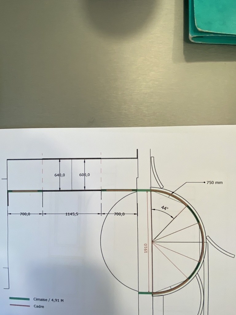

Bonjour, dans le cadre d’un projet avec des architectes j’ai une cloison avec des portes indivisibles le tout cintré en plan
Le cintrage des traverses ne me pose pas de problème, c’est pour les montants qu’elle serait la technique la plus efficace pour les usiner? (je pensais à un berceau avec une défonceuse)
Voici la photo de cloison vu du haut

Bonjour, il est vrai que je me suis mal exprimée, en fait je me demande quelle est la meilleur technique pour profiler mes montants par rapport à courbe, sachant qu’ils vont faire faire 250cm, j’aimerai avoir vos avis et une technique efficace

Tu parles de "cintrage de traverse", dois je conclure que tu veux faire les traverses en lamellé collé ? Si oui pourquoi ne pas tout faire en lamellé collé?
si c est du massif , il est vrai que le coté concave est plus problématique , soit tu fais un fer pour la toupie ,tu peux aussi faire un berceau pour une défonceuse .
Fais tes assemblages en premier.
Donc, il faut comprendre que ce sont des portes en massif (ce qui n'est pas précisé dans l'exposé du problème).
Et quel est ton problème, profiler les montants ? (les faces, concave et convexe et les pentes, je suppose).
Pourquoi pas à la toupie ???
Pas de réponse, egurra ?
Faut-il comprendre que tu ne disposes pas d'une toupie ?
Parce qu'avec un tel équipement, et un peu de maîtrise de l'usinage à cette machine, et des outils, c'est relativement simple, bien plus rapide, constant et précis qu'avec un berceau et défonceuse.
Un fer (ou porte outil avec fer cranté) pour une demi face convexe, qu'on réalise-en 2 passes, retournées.
Un autre pour la face convexe.
Et un dernier, (ou toupie inclinable ou fraise multipentes) pour les chants.

Pour les montants ça peut être la SOLUTION mais ensuite j’ai une partie de la cloison qui est forcément fixe et ces pièces de bois feront environ 60cm de large donc je ne pourrais pas les rendre mnt concave à la toupie en raison de la trop grande largeur des pièces
egurra
Tu aurais donc des portes constituées de montants et traverses (plus, panneau MDF cintrable, si j'ai bien compris). Pour ça, pas de problème.
Par contre, on te demande des parties fixes en massif de 600 de largeur, d'un seul tenant !?!?! Si c'est bien ça, tu risques d'autres problèmes, là !
Si tu as d'autres parties de cloison cintrée, de largeurs importantes, et destinées à être peintes (si j'ai bien compris), c'est peut-être avec un autre procédé que du massif, qu'il faut les réaliser (panneaux cintrables, CP ou MDF sur armature, ou alors complexe constitué de couches des mêmes matériaux collés à l'aide d'un moule et contre-moule, ou sous vide)
egurra
Medalegno Oui effectivement vu la largeur des parties fixes je pense que je vais les traiter en médium cintrable collé dans un moule et contre moule. le casse tête ne fait que de commencer 😝
egurra
Du coup, la toupie peut bien être une solution, pour tes montants de portes !
