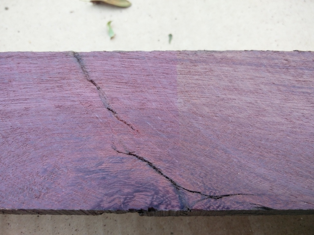

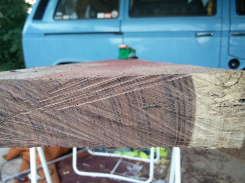

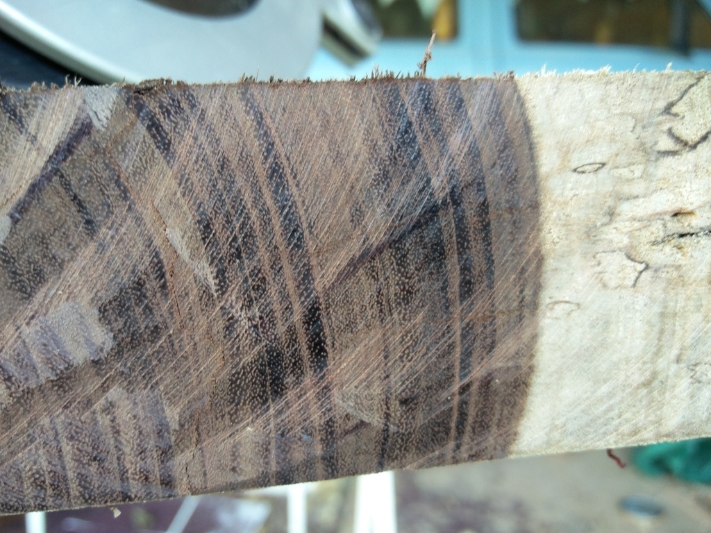

J'ai acheté il y quelques temps deux plateaux de noyer, issu du vieux stock d'un menuisier décédé, vendu par son fils.
En débitant le plateau, ça ne correspond pas a ce que j'attendais, le bois est presque violet, aves des zébrures noires?!
Le plateau est vraiment très lourd
Du coup toujours noyer? L'aubier est très clair.
Ça pourrait-il être de l'amarante?
Un avis extérieur me serait utile,
Merci, et bon week-end !!

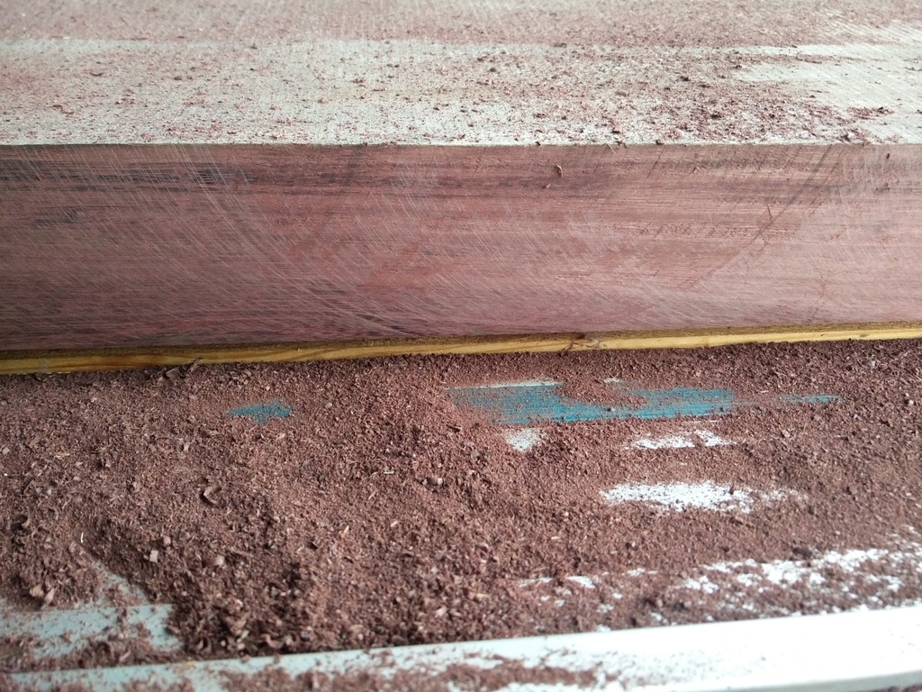

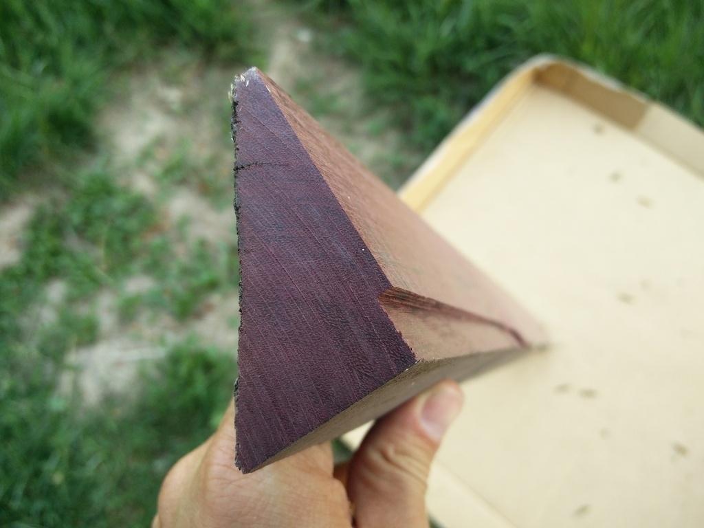

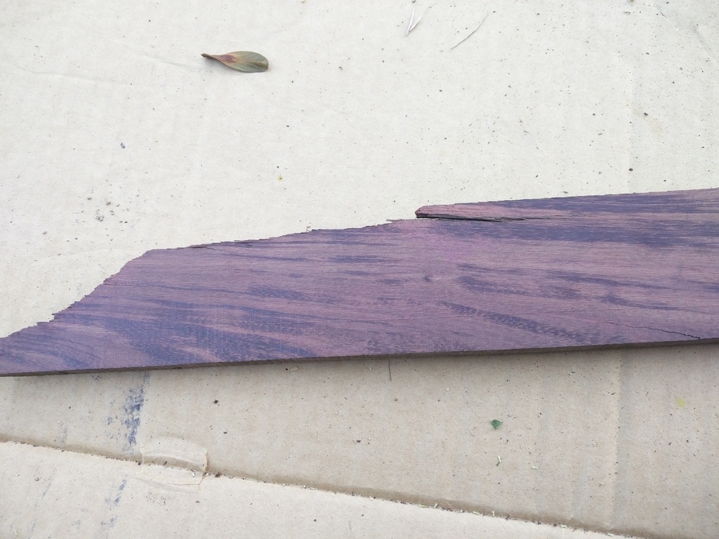

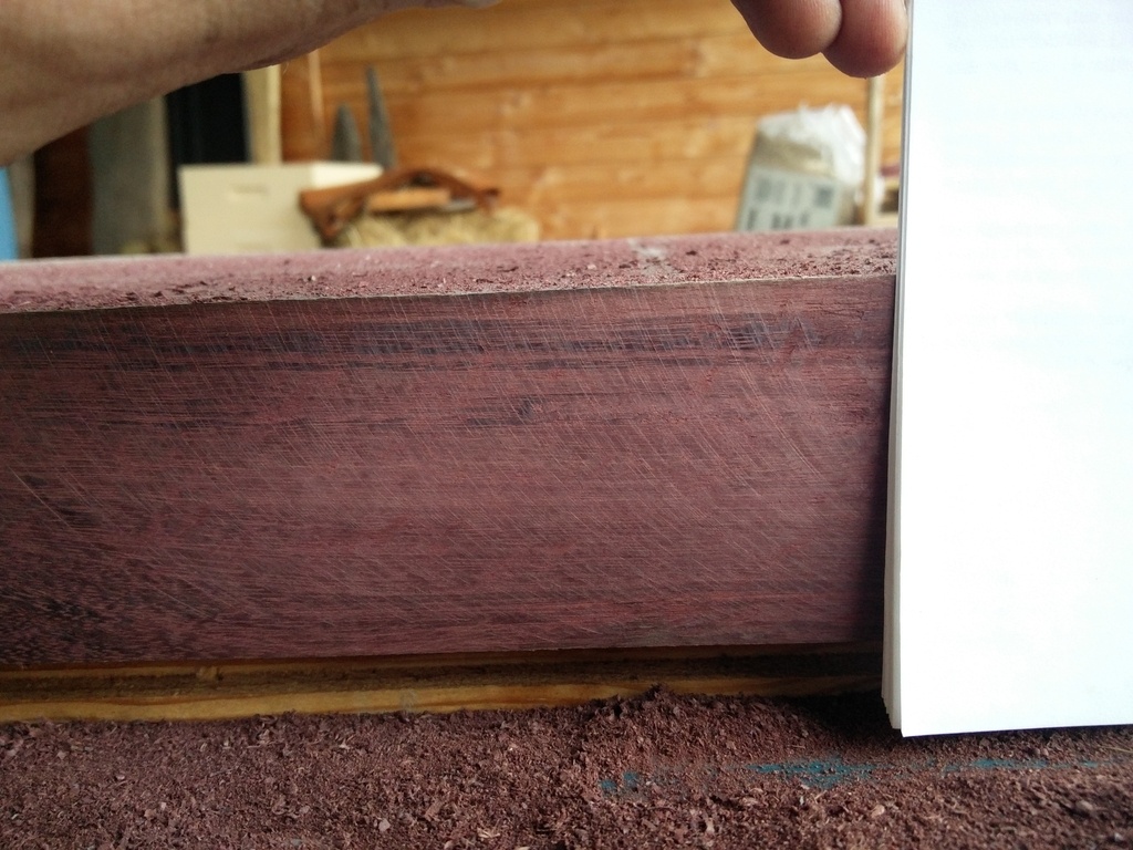

voici quelques nouvelles photos, raboté. Il y a des veines noires, comme dans le muiracatiara de la terrasse.
Le violet est dur a prendre en photo, j'ai mis une feuille blanche pour contraster un peu, bof, par contre il a changé de couleur selon l'exposition depuis hier, et on voit mieux les différentes teintes.
Le bois est dense, vraiment lourd et dur (mini passes obligatoires pour la rabo, avec des fers en milieu d'affûtage)
Pas d'odeur particulière, ça sent le vieux bois, mais je n'arrive pas à mieux la définir
Le plateau faisait entre 25 et 30 cm, soit un arbre de 50/60 cm de diamètre

Pour l'amarante, la fiche BFT indique "aubier blanchâtre, 5 à 7cm", ce qui semble aller dans le sens de la photo no2

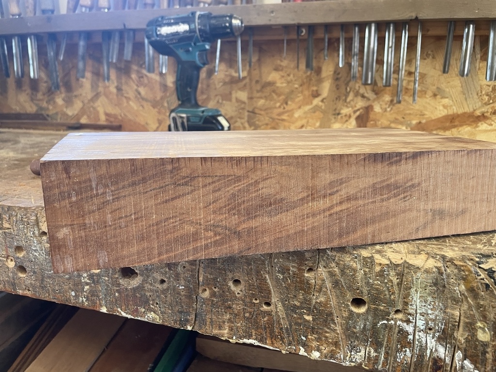

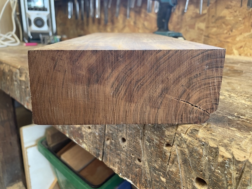

Aucune certitude mais peut être une piste : j’ai récupéré il y a peu ce bout de bois que l’on m’a donné comme étant du prunier. Tes photos m’y ont tout de suite fait pensé ( le mien fait bien plus violet en vrai que sur les photos, j’ai pas réussi à faire mieux….).

Il y a des similitudes, oui. Pour les confirmer, il faudrait en couper ou dégauchir un bout, pour vérifier si on retrouve cette même couleur violette, lorsque fraichement usiné.
Par contre, pour le prunier, pour le peu que j'en connaisse pour avoir eu à en travailler, ça ne ressemble pas à celui que j'avais.

Darasse Si c'est lourd et dur, et au vu de la couleur de tes dernières photos , il y a de bonnes chances que ce soit de l'amarante.
D'abord, toi, tu as tout le bois devant toi ou entre les mains, tu peux l'observer directement, sous tous les angles, sous différentes lumières, etc. Ici, tu ne nous donnes que 2 photos de chants, brut de sciage, et une en bout. Ça ne facilite pas l'identification, avec si peu d'éléments ! Quelques vues de la (ou des) face(s) rabotée(s), notamment, n'auraient pas été de trop, par exemple.
Sinon, noyer peut-être, mais US, alors. Plus brun que le noyer de pays, parfois tirant légèrement sur le violacé. Aubier très clair et distinct...
L'amarante, quand frais de coupe est bien plus violet que cela
C'est tout ce que je peux dire, avec les maigres éléments à disposition, mais ça peut être autre chose tout de même.

Vu les nouvelles photos, et celles-ci permettent de faire pencher la balance vers l'hypothèse de l'amarante (Couleur violacée très marquée, après sciage ou usinage... mais qui ne durera pas ! Bois très lourd et difficile à usiner)
Et dans le même temps, la piste du noyer, même US, semble de moins en moins probable.
