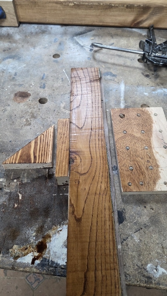

C'est juste pour rappeler a,ceux que ça interesse, que c'est le meilleur moment pour récolter les noix pour faire du bru. ST Jean, pierre, solstice, inversion de la sève, peu importe,,des,qu'il tombe un peu deau pour bien les gonfler. En prendre une sur trois ne fera pas de mal a l'arbre, il ca en rejeter de toutes façons.
Ensuite, casser ou couper, macérer ou bouillir. Bouillir permet de reduire et concentrer, mais il faut un récipient pour.
Jutilise peu, mais je la préfère a celle en poudre du commerce qui tache plus qu'elle ne teint, surtout les résineux.
