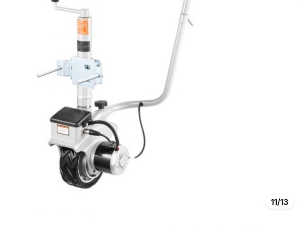

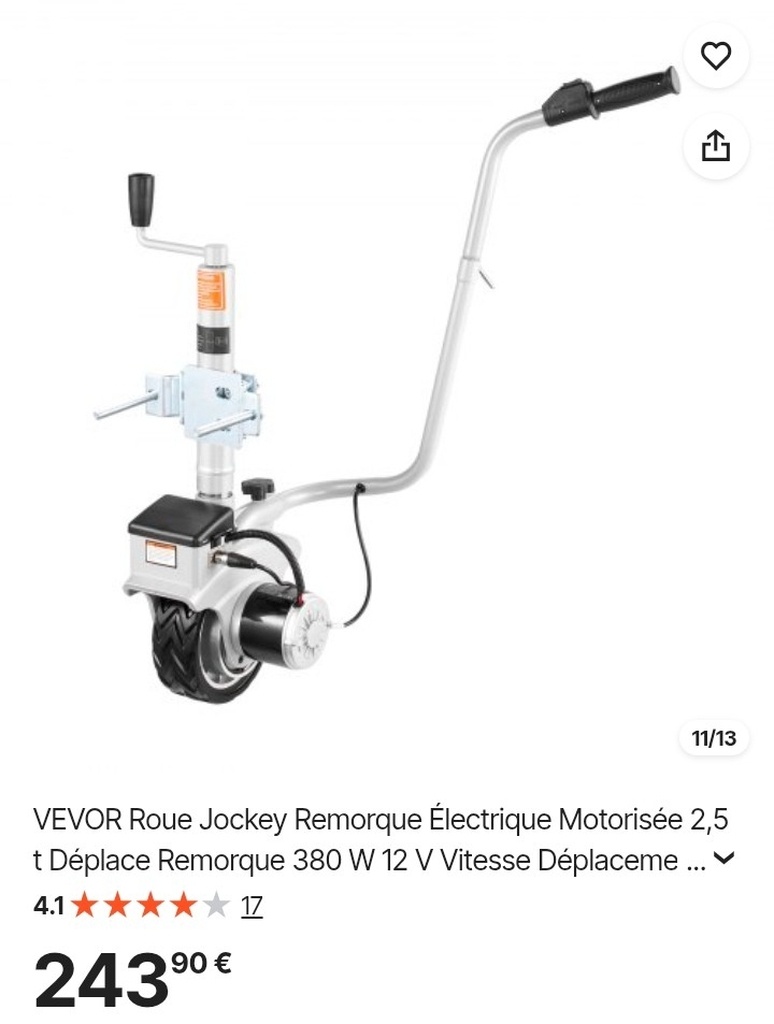

Les combinés de 350kg-400kg se déplacent assez bien avec le timon et deux roulettes à condition d'avoir un sol lisse en béton.
Autrement il doit être possible d'utiliser un timon électrique dans ce genre.
vevor.fr/chari...j4aAmYdEALw_wcB
tractodiff.com...-jobby-m1-300w/
Chaluthier
Avec ça, tu peux même envisager d'installer ta combiné au camping... Sous réserve que le règlement accepte le volume sonore ! 😉
Paul26
Et même pour prendre la route c'est déjà compliqué sinon on aurait pu ouvrir une rubrique "raboter au camping".
Patrick1
Merci Paul26 !
Ça me plaît bien
Merci pour l’idée
