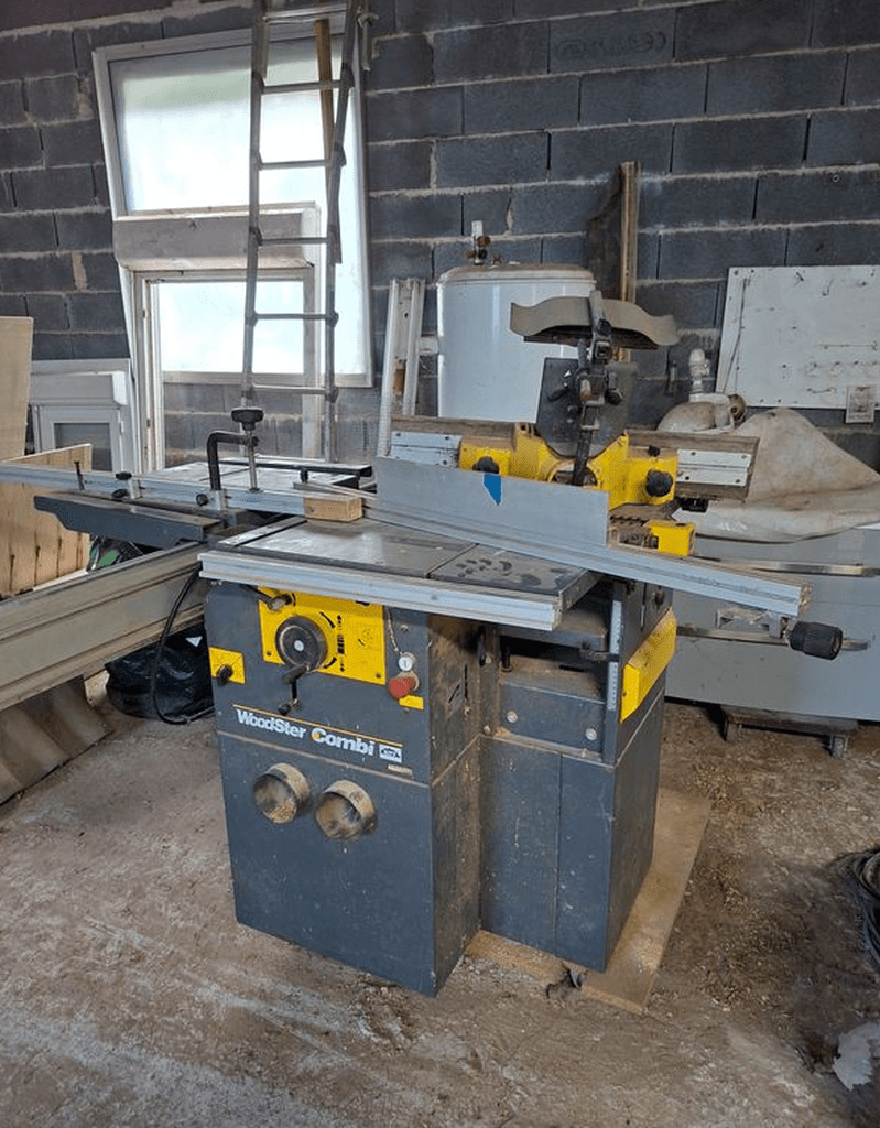

Aide a l'identification d'un combiné bois Kity / Woodster combi
J'ai trouver un combiné a vendre (fonctionnel sauf le moteur degau a changer) vue le prix je n'es pas reflechis j'ai sauter sur l'ocase.
Par contre j'ai du mal a identifier le modèle. quelqu'un a une idée?

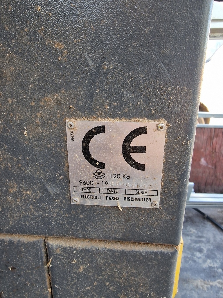

Jaulybois

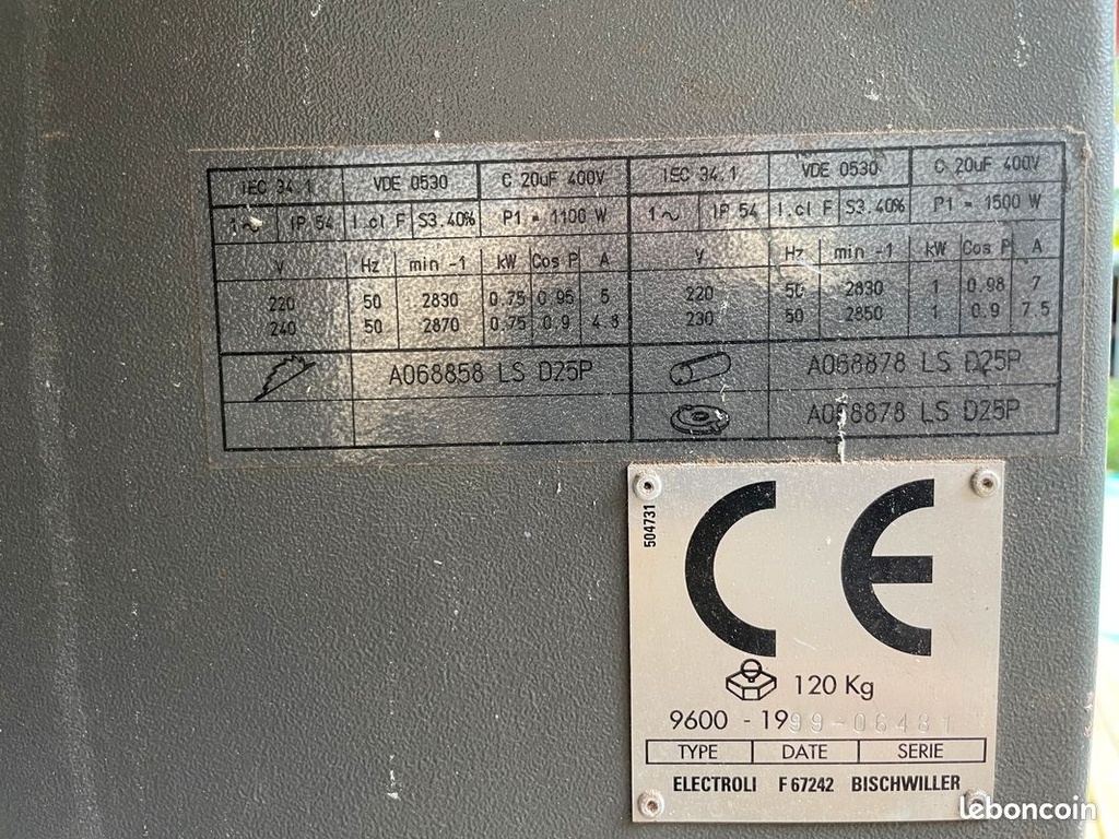

Bonjour je ne sais pas si cela peut t'aider mais après recherche sur internet et leboncoin, j'ai trouvé ceci. Il y a la même plaque que sur ta photo mais avec d'autres références qui n'y sont plus sur ta machine.
En espérant que cela peut t'aider !!
kigwen1
Electroli
F-67242 Bischwiller
Date CE : 1999
Poids : 120 kg
En revanche, cette plaque n'est pas la plaque constructeur : c'est la plaque de conformité CE de l'assembleur/distributeur. Elle ne donne malheureusement pas le modèle.
La plaque au-dessus est celle des moteurs :
moteur de 750 W (scie ou entraîneur),
moteur de 1 kW (toupie),
alimentation 230 V monophasé,
moteurs de type LS D25P.
Ce que cela permet de déduire
La société Electroli, basée à Bischwiller (Alsace), commercialisait dans les années 1990 des machines à bois importées ou assemblées sous sa marque. Plusieurs provenaient de fabricants italiens ou français.

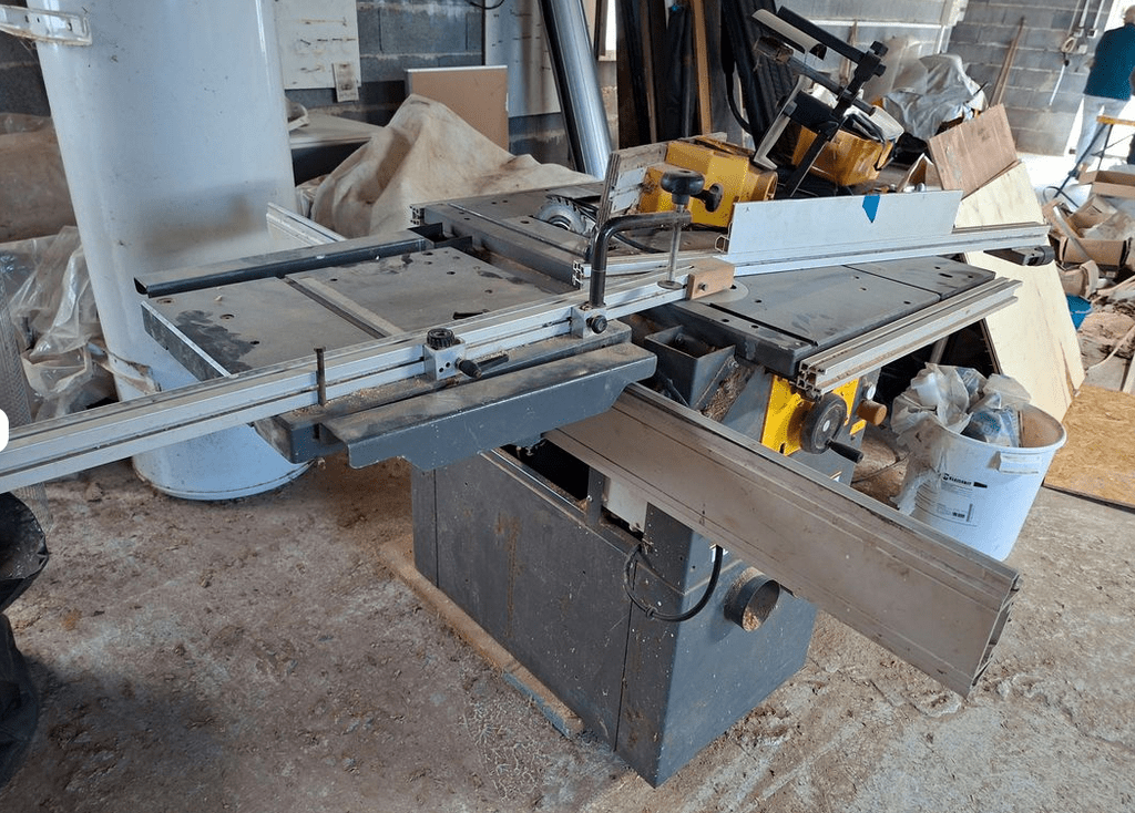

En regardant l'ensemble des photos :
la forme du bâti,
les commandes jaunes,
le chariot aluminium,
le guide parallèle,
cela ressemble beaucoup aux petites combinées Sicar (Italie) que Electroli revendait sous sa propre marque.
Je ne pense plus que ce soit une Lurem
Le bâti, les volants et le guide sont différents des Lurem de la même époque.
Pour connaître le modèle exact
Il faudrait une photo :
de l'arrière de la machine ;
de l'intérieur du coffre (porte ouverte) ;
ou de la plaque constructeur qui est souvent collée :
derrière la machine,
sous la table,
ou à l'intérieur de la porte.
À ce stade, mon estimation est :
Marque commerciale : Electroli
Fabrication : vers 1999
Origine probable : Sicar (Italie), rebadgée Electroli
Type : combinée scie circulaire à format + toupie en monophasé 230 V
