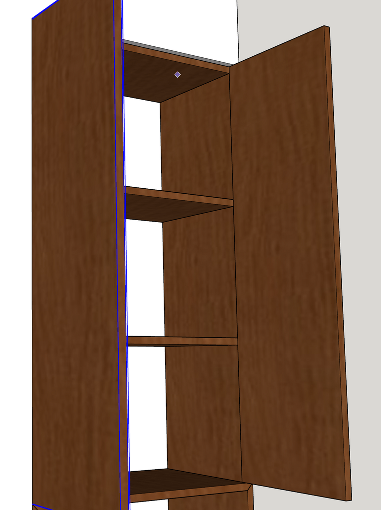

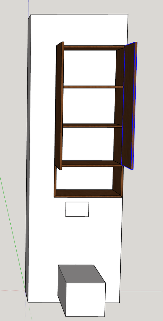

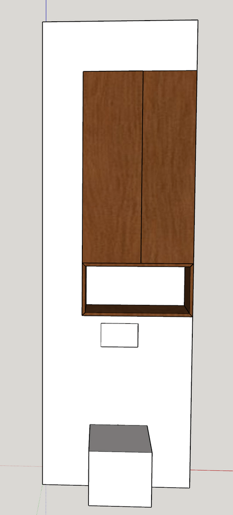

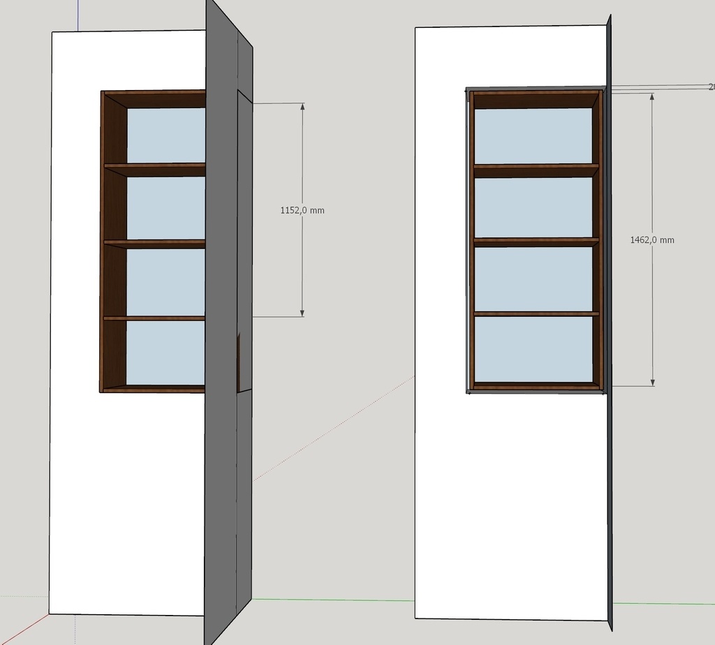

J'aimerais avoir votre avis sur mon premier "gros projet".
Je souhaite habiller la niche des WC avec une niche et au dessus des étagères avec portes en applique.
Vous trouverez les photos de mon projets ci dessous.
J'ai plusieurs questions:
  • quelle épaisseur de bois ? je pensais 22 mm.
  • quel bois ? j'imagine bien du médium mais je ne sais pas si c'est assez résistant
  • et le point qui m'embête le plus les charnières. Je n'y connais rien, j'ai lu qu'il existait des charnières invisible, pensez vous que ça fonctionne sur ce projet ?
  • comment fixer les étagères de manière esthétique ? est ce que je peux faire une feuillure dans les panneaux latéraux pour les encastrer? (avec du médium?)
Merci d'avance pour votre avis d'expert

Le médium a un inconvénient important selon moi : c'est difficile de visser dedans. Il existe des vis spéciales pour le médium mais il a tendance à se fendre quand même. L'alternative esthétique est le 3 plis (c'est du vrai bois, facile d'usage et on peut visser dedans), et dans ton cas, une épaisseur de 19 est suffisante.
Pour les charnières, tu peux prendre des charnières comme celles de meubles de cuisine, il faudra acheter une fraise de diamètre 35, et ce sera l'occasion de te faire un gabarit qui te servira toute ta vie ! Voir ici :
Pour la fixation, je ferais aussi comme pour un meuble de cuisine car un meuble de WC n'est pas une œuvre d'art ! Voir là : lairdubois.fr/...entaires/448378
