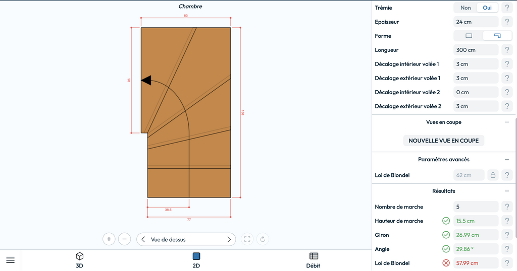

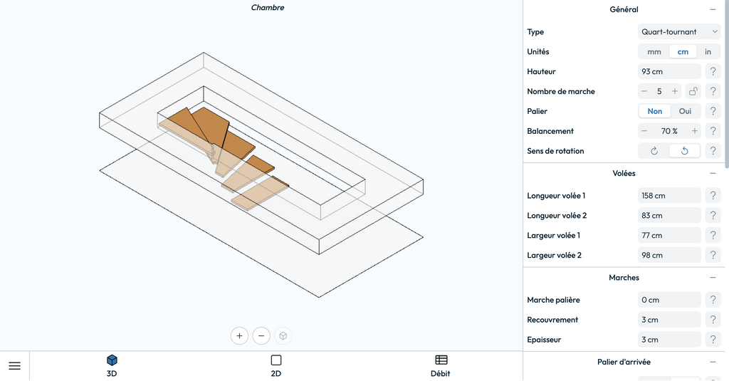

Passons désormais à ma question : je souhaite réaliser moi-même un escalier quart-tournant gauche dans un mur donnant lui-même sur l'escalier principal (il y avait un escalier de meunier avec des marches de 12cm sur 90cm de sol à sol, c'était dangereux à un point !)
Les murs étant en pierre douce, je m'appuie principalement, pour les limons, sur les poutres que j'ai rajoutées à l'étage pour constituer la trémie, ainsi qu'un mur porteur au-dessous. Les marches seront de 33mm d'épaisseur, la configuration m'interdit de faire un palier ou un escalier droit à cause d'un rampant au plafond, j'ai donc opté pour le quart-tournant. Pensez-vous qu'il serait plus aisé pour un néophyte de faire un faux-limon ou un limon en crémaillère ? Je précise qu'il me faudra installer un poteau 7cmx10cm dans l'angle intérieur qui débordera en hauteur, cela me permettra de faire un appui comme une main courante pour accéder au niveau suivant, mais aussi d'insérer le limon pour la solidité.
j'ai effectué des plans sur easystair, que j'ai pris en premium pour avoir les cotes exactes de marches avec balancement. Avec 33mm sans contremarche, cela vous semble-t-il suffisamment solide ? Je l'ai vu sur d'autres configurations et cela résiste bien, mais dans mon cas, est-ce raisonnable ? Sur easystair, on ne peut pas ajouter un poteau et il ne précise rien sur les limons.
Je joins les plans pour ceux qui prendront le temps de me lire et de répondre à mes dernières interrogations avant de me lancer dans ce projet. Si vous avez des remarques, n'hésitez pas, vous m'aiderez surement.

Merci Etienne pour vos remarques. J'ai fait des devis comme je l'ai mentionné, aucun artisan ne m'a proposé de plan. Ils sont partis des miens, qui leur semblaient bons. Qu'entendez-vous par plan précis ? Hormis ceux que j'ai déjà inclus dans mon message ? Les logiciels actuels font d'excellents compromis.
J'ai déjà beaucoup travaillé dans ma maison dans de nombreux domaines (électriques, plomberie, placos, réhausses de sol par ragréage, toiture, etc.) Je suis néophyte en escalier mais je sais tirer des cotes et des plans, et m'adapter. C'est gentil de vous soucier de cela.
