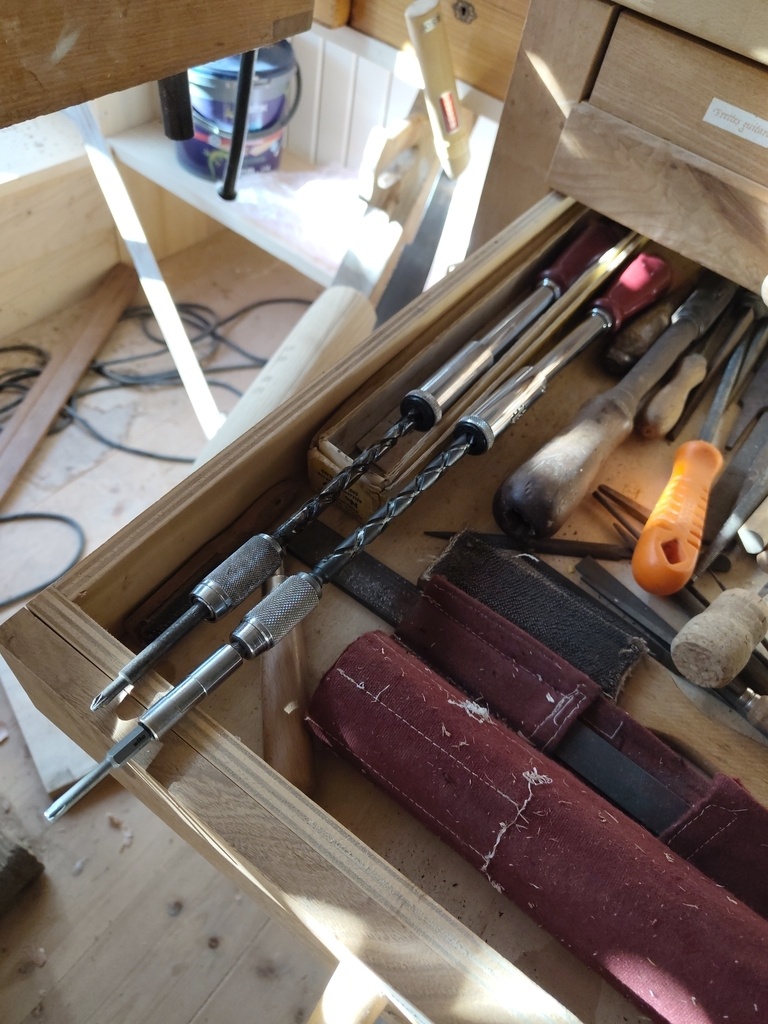

les miens sont sous le coude, et ils servent presque tous les jours, 40 ans après... Porte embout spécifique de chez la mèche américaine... parfait pour un Yankee...
À quand le camion à fompe ?
FUMP TRUCK (une contrepèterie capilotractée se cache dans cette proposition )
Pour le vissage, j'utilise le porte mèche : rapide, couple important et toutefois on peut sentir ce que l'on fait puisque c'est l'humain qui produit l'effort, et pas la machine.
Chaluthier j'ai pas encore bien apprivoisé mon Yankee, mais j'ai pu lui confectionner un porte embouts !
