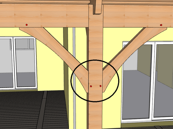

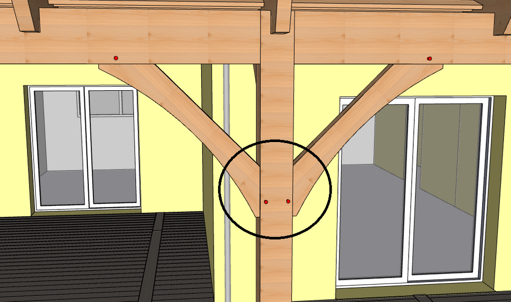

Bonjour à tous, je m’apprête a construire une pergola au dessus de ma terrasse, et après de nombreuses recherches, je vois qu'on avertit beaucoup sur le potentiel problème des tenons mortaises qui pourraient pourrir en cas de rétention d'eau dans l'assemblage.
Ma question est donc la suivante :
Puis-je faire un assemblage tenon mortaise sur la partie horizontale du contreventement, et mettre simplement une vis/un tirefond sur la partie verticale du contreventement pour éviter justement que l'eau ne s'infiltre dans l'assemblage ?
Ensuite je mettrais un bouchon pour cacher la vis et je mettrais des fausses chevilles en bois pour simuler un tenon mortaise avec chevillage.
Merci pour vos réponses.
bonjour j' ai déjà répondu 15 fois a la même question
vous donner deux coup de peinture a vos tenons et mortaises et vous chevilléz
et ensuite vous faites un joint a la pompe dans le creux qui est susceptible d' emmener de l' eau dans la mortaise et la vous êtes parti pour un bon siècle
bon travail
etienne desthuilliers maitre menuisier que l'air du bois le force a être un peroquet
stefdefoot
Merci etiennedesthuilliers pour cette réponse que tu avais déjà évoqué lors d'une question récente.
Ma question était plutôt de savoir si l'assemblage dont je parlais (à savoir visser ou mettre un tirefond) pouvait aussi être envisagé et si c'était une solution tout aussi efficace et viable dans le temps.
